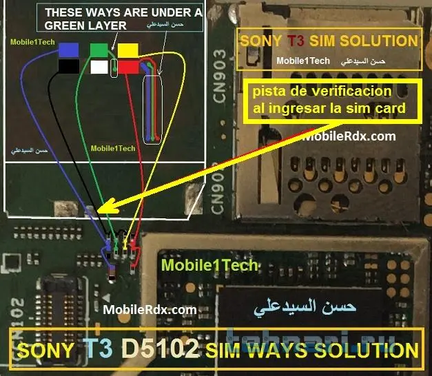

В общем когда сняли старый разъем sim,несколько пятаков оторвали. Так вот теперь не понятно, какие должны быть пустые контакты а какие нет?
