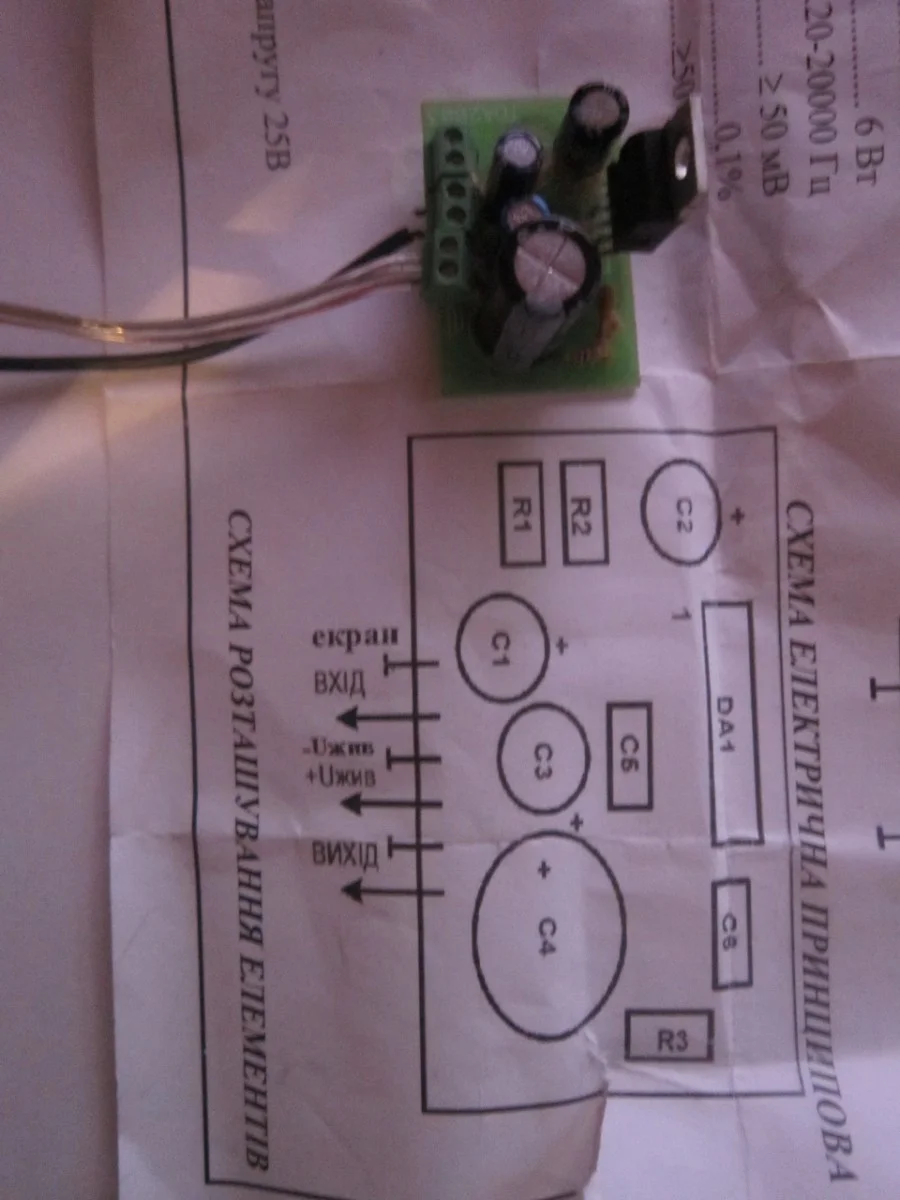

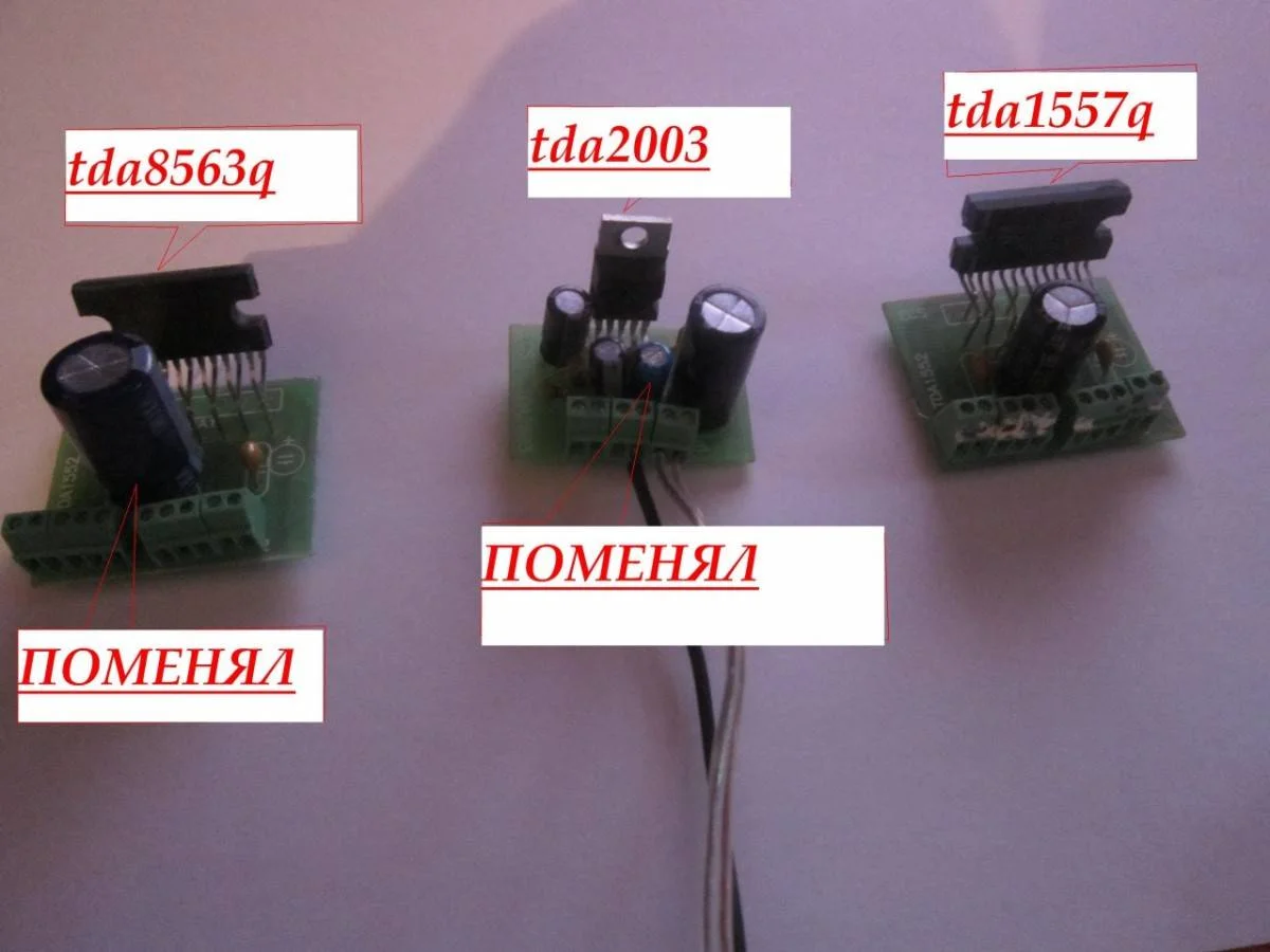

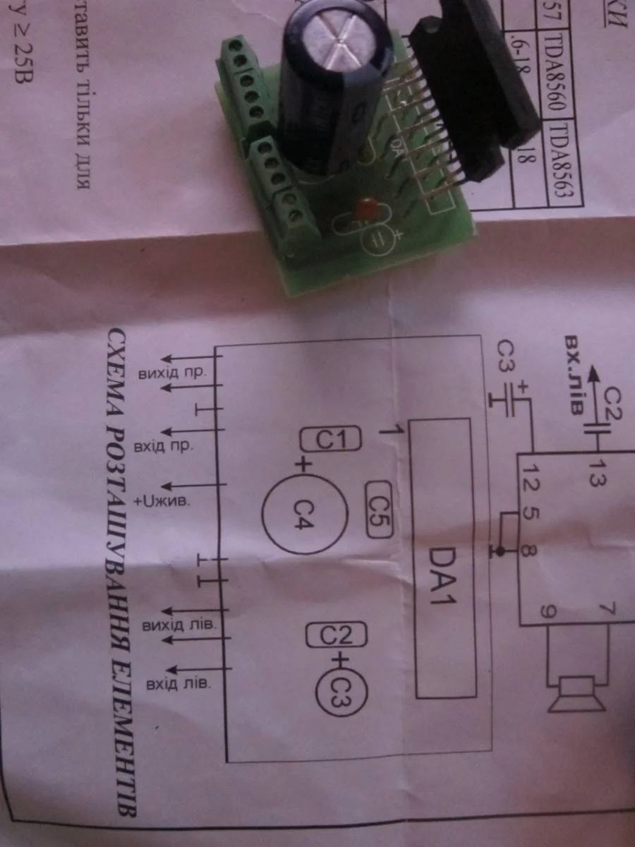

Как узнать сгорела микросхема или нет?
Какой ток нужен микросхеме TDA8563Q чтоб завести на ней усилитель?
Постоянный. Начинает работать с 6-7 вольт, максимум мощности при 18.
, я же просто в разрыв цепи подключал вольтметр).
1. В разрыв цепи включают только при измерении величины тока.
2. В разрыв какой цепи? Если динамика то да, не будет ни шумов ни напряжения ни работы, слишком велико сопротивление.
3. Если в разрыв питания то тоже самое.
думал замерить какое там напряжение на выходе. Как его правильно замерить вообще?
А оно Вам надо? Подобные измерения очень специфичны (для снятия АЧХ), требуются не часто и требуют определенного уровня знаний и изм. аппаратуры. Для проверки же работоспособности усилителя достаточно иметь подключенный к своему месту динамик.
