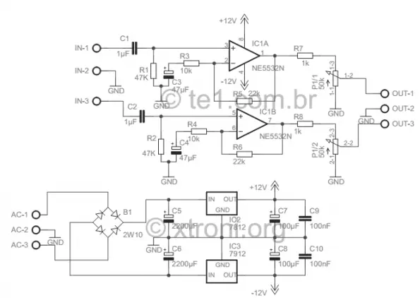

нормальный предварительный усилок ? если да то есть ли у кого нить пп в формате лай ? или может кто нарисует . вот его описание на источнике , Этот предварительный усилитель может использоваться там, где необходимо повысить уровень аудиосигнала, чтобы «раскачать» усилитель мощности, например наTDA7294, LM3886 и многих других.
В этой схеме могут использоваться сдвоенные операционные усилители : NE5532, TL072, OPA2134, CA1458, OP275, LM6172, OPA627 и AD826.
Усиление регулируется подбором резисторов R5и R6 и составляет примерно 3X. С резисторами 47к и 100к оно будет соответственно 5X и 10X. Стабилизатор напряжения собран на интегральных микросхемах 7812 и 7912. Для питания предварительного усилителя желательно использовать отдельный трансформатор.
    13.4 KB · Просмотры: 8,018

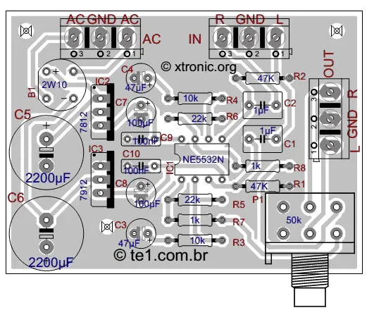

вот рисунки печатки , может кто умеет превратить в ley
    10 KB · Просмотры: 899
    35.4 KB · Просмотры: 2,535
я бы собрал на ne5532, сравнивал твои и 5532: у последнего шумов меньше... Или тянись в сторону ТЛ071-он моно, но: у нее можно настроить 0 на выходе.

Нарисовал плату. Программа Sprint layot 6 (официальная версия) формат файла .lay6.
Конденсаторы 47мкФ в обратной связи не нужны. Если есть страх перед несколькими мВ постоянки на выходе ОУ, то лучше перед переменником поставить пленку.
Потребление тока составит всего несколько мА, ставить 2200мкФ на входе питания - ну это крутой перебор. Учитывая наличие интегрального стабилизатора, там 220мкФ за глаза хватит.
Также нет смысла питать это от отдельного трансформатора. Можно подать напряжение от питания основного усилителя через резисторы. Резисторы, с одной стороны, вместе с конденсаторами создадут развязывающий от влияния усилителя фильтр, с другой стороны, погасят избыточное для стабилизаторов напряжение.

а просто так питать от транса усилка нельзя ? если нет покажите схему как и какие резиторы подключить ? да и еще какой из оу самый лучший будет по звуку ?
Можно.
Качество звука начинается от источника сигнала и заканчивается колонками. На одном ОУ тут не уедешь. Для начала вполне подойдут широкодоступные и недорогие NE5532 или TL072.

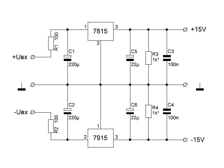

Подключается к питанию основного усилителя.
R1, R2 от 100 ом и выше. Их номинал зависит от подаваемого напряжения. Желательно подобрать так, чтоб на С1 и С2 напряжение было порядка 20 вольт.
При низком токопотреблении стабилизаторы 7815/7915 могут работать не стабильно. Для подгрузки питания установлены R3, R4. Они могут быть 1-3 кОм, или или вообще не быть, если и без них на выходе стабилизаторов устойчиво держится по 15 вольт.
Стабилизаторы вообще можно 78L\79L поставить-нафига там 1амперные,ток потребления миллиамперы.r3\r4 тогда не нужны.
