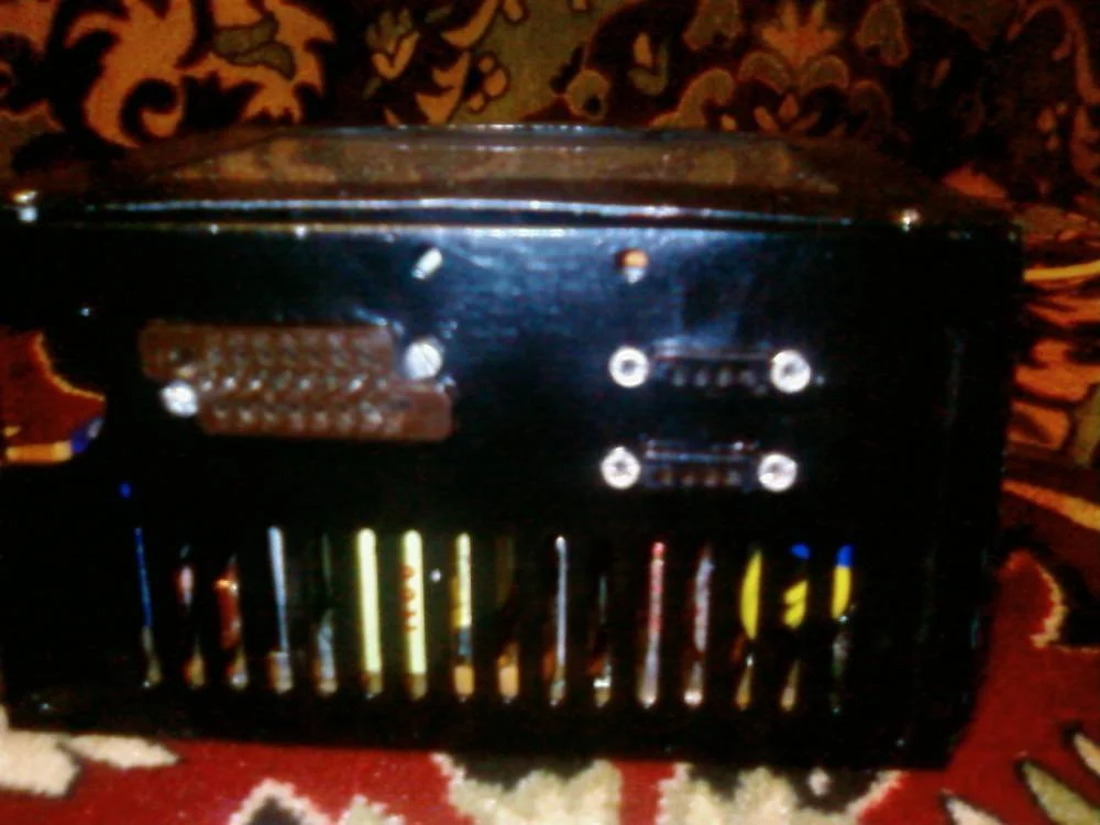

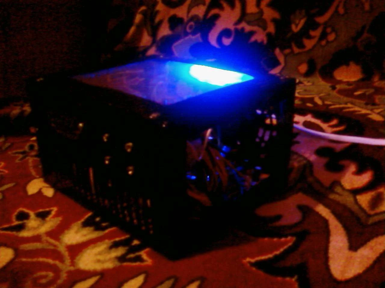

Очень интересует чужое мнение, как вам разъёмы, не колхоз ?)),окошко, от сд дисков(позже еще 2 поставлю) свет (пока только от одного светодиода) врубается как только я его в розетку врублю, и собственно 40 мм кулер
перед тем как продолжу собственно хочу узнать недочеты и плюсы на которые делать упор.

собствно хорошо, фотки конечно фиговые но это пустяк
главное если все акуратно и все работает(а скорее всеготак) то отлично ваще тогда.

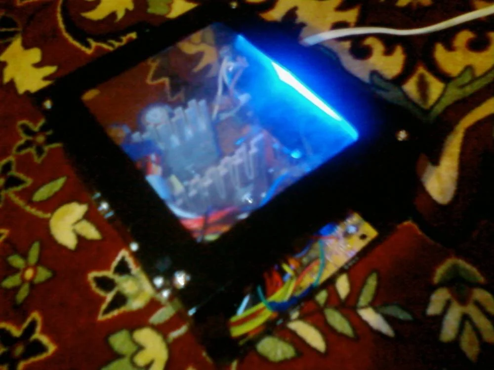

из недочетов-ну разве что подсветку сделай более равномерной, а хотя стоп!
куды ты кулера дел?(или это ат бп? хотя вроде разглядел кулера сзади) радиаторы то стандартные, перегрееться еще...
поставь прозрачный кулер и сделай для него подсветку, будет красиво

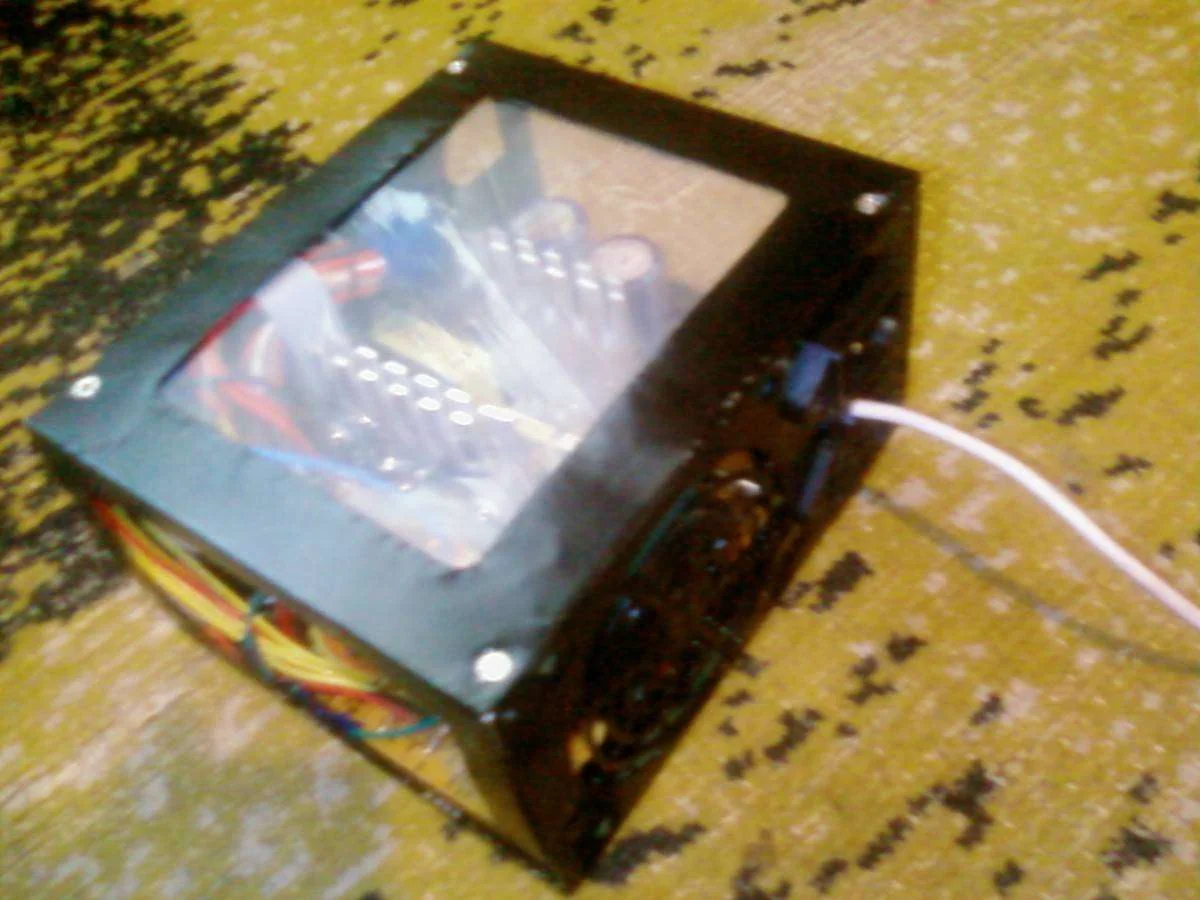

сопсна у меня был корпус от бп я его начал моддить,а потом приобрел еще бп и когда переставлял плату на уже замоденый корпус возникла проблема,замоденый корпус оказался меньше,ели плату втулил, так что я поставил тоненький кулер,плланирую еще гравировочку зделать подсветить равномерно (ет обязательно) добавить разёмов,и радиаторы по больше поставить в бп,а сам бп атх
аа, ну тогда нормально
главное чтоб не перегрелся, впринципе можешь на стекло поставить 120кулер прозрачный, будет красиво и будешь спокоен за охлаждение, особенно при нагрузке.
думаю идейка ништяк,но тогда можно поставить кулер на плекс и чемнить заштукатурить* чтоб не было углов верху,между корпусом и кулером,что-б получилась типа горка от кулера до корпуса а что 40 мм может не справиться ? а то еще пара идей имеется на верхний плекс,и как бы его можно было еще охлаждать ? (не хотелось бы что-б по бокам стояли кулера,а в корпус не влазят)
ну справиться не справиться это зависит от модели бп и нагрузки которую он тянет
а раз стоит 40мм кулер можешь его поставить на выдув а большой кулер на вдув, чтоб была хорошая циркуляция воздуха.

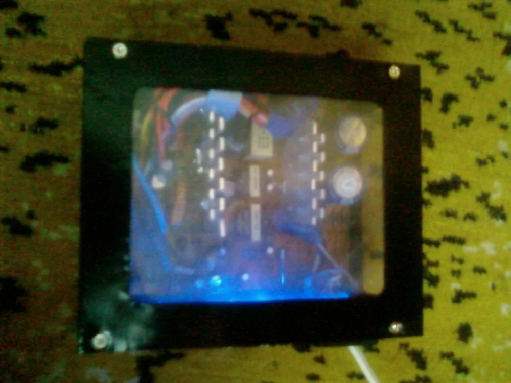

Да, штука замечательная. Но хотелось бы фотографии покачественнее. Трудно рассматривать.
ночю фоткал на телефон,завтра при дневном свете выложу
Да, давай, интересно.

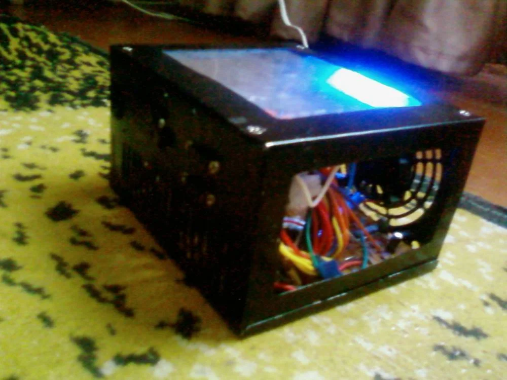

вот фото,фоткал с телефона ( пока еще не начинал доделывать
Лучше, но всё равно расплывчато. Но сама работа достойна уважения.
пасиба) я тут подумал а можно ли его совсем перевести на пасив ? к примеру там стандартные радиаторы заменить на более большие и объемные раза в два,и ко всему что будит греться поставить еще кусочки меди или алюминия
радиаторы заменить можно, все транзисторы и кренки выпаять со старых мест и поместить на общий большой радиатор, разумеется через прокладки, больше там поидее грется нечему, разве что транс, но это думаю не смертельно.
