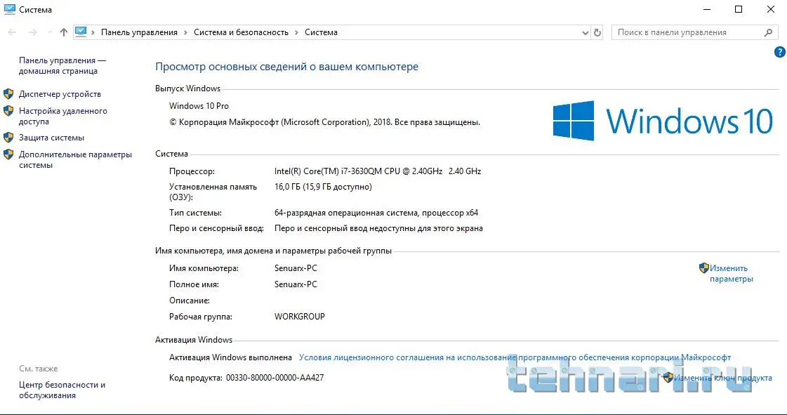

Не могу запустить:

не смог в пуске найти песочницу...оО
Она только в про и корпоративке, у тебя скорее всего домашняя редакция...
Я тут как то выкладывал манул, как из домашней редакции сделать про.
как это не про?))
Я думал речь о 1903.
Про, но версия ос старая, песочница появилась совсем недавно.
Обновляй ос до актуального состояния.
точно, сборка 1809
