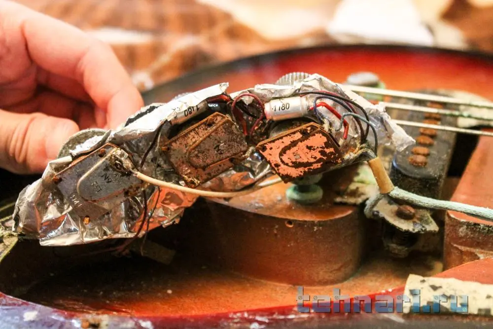

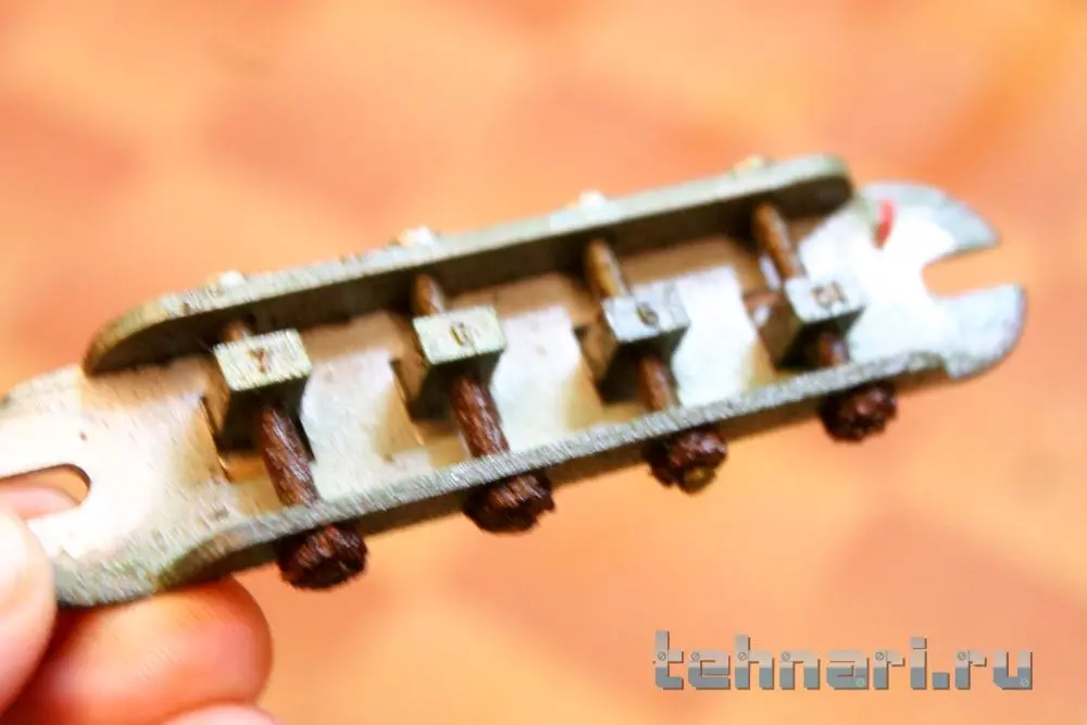

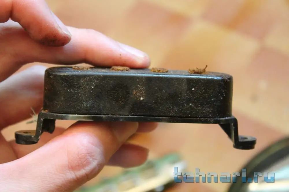

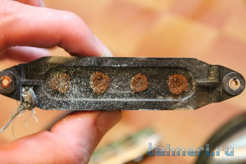

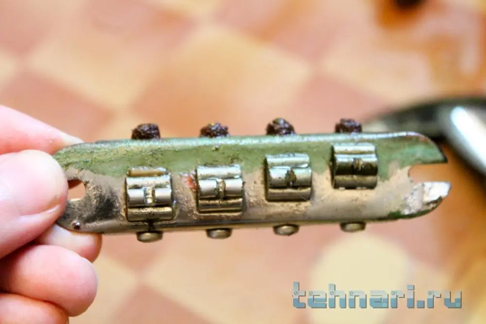

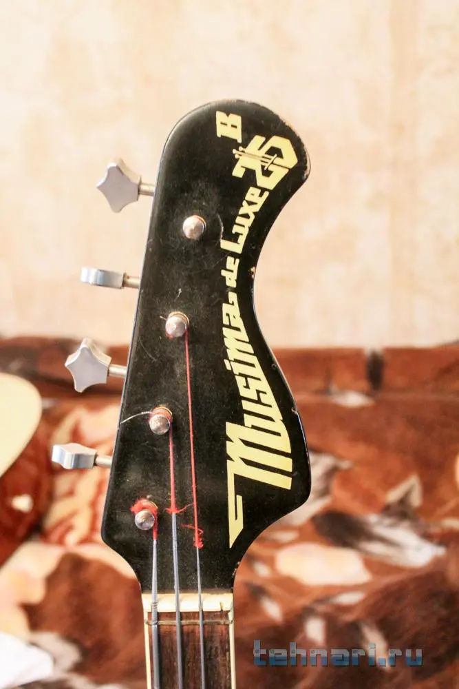

Для начала (я бы с этого начал) сними струны, наложи на ржавые шурупы тряпочек, облей их уксусной кислотой, накрой их (тряпочки) целлофановом, и заклей скотчем. На следующий день попробуй, как будут выворачиваться...
Безусловно. Если есть выбор, то WD-40, запах приятнее.Лучше керосином или WD-40,
Кислота не простая, а уксусная. В "ВЭФ" 202 контакты в батарейном отсеке из "сплошаня ржавчина" превратились во вполне нормальные (специально проверил). Вычитал на одном форуме, ссылки нет, просто запомнил...Лучше керосином или WD-40, кислота разъесть металл.

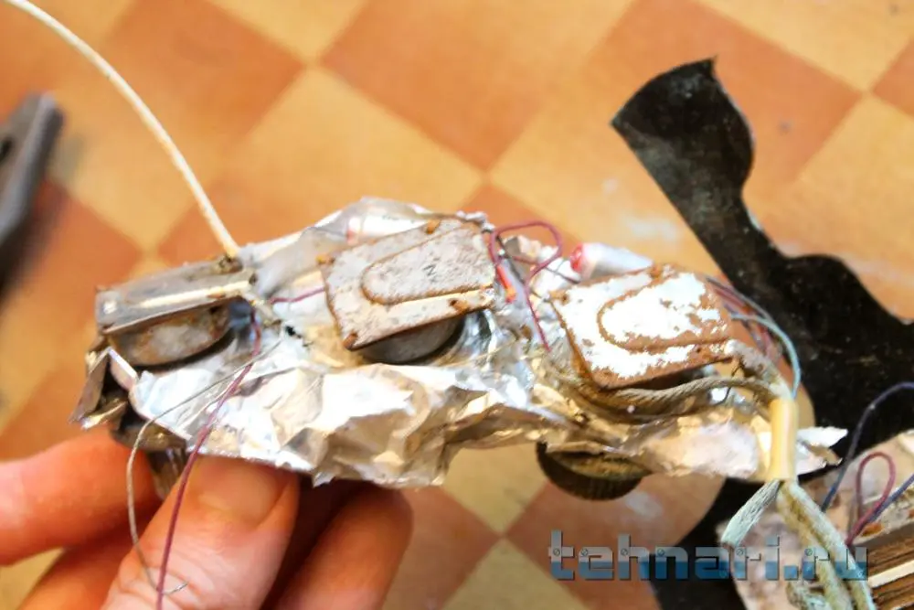

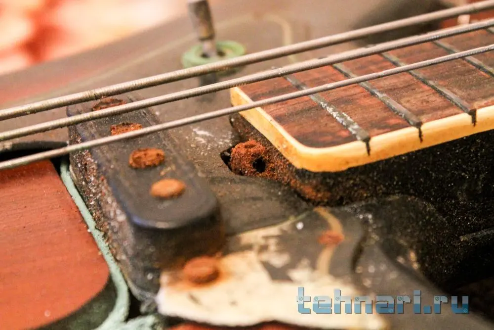

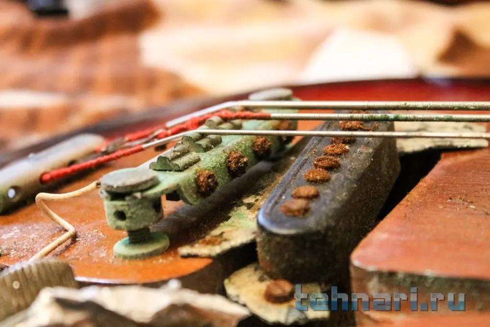

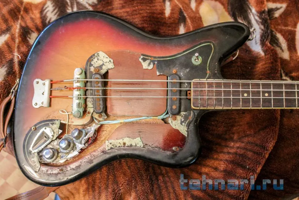

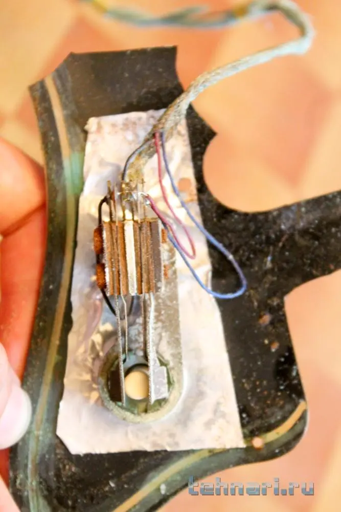

Уф уф уф, ухайдакали.Я чего-то даже теряюсь, с чего начать. Дерево в хорошем состоянии, а вот всю начинку чем-то залили.

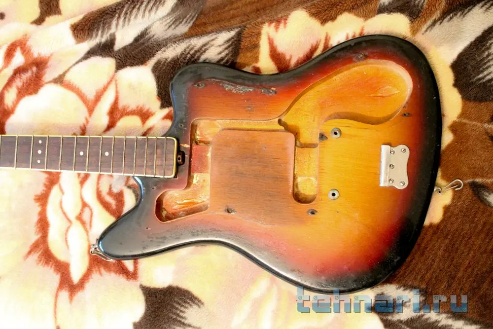

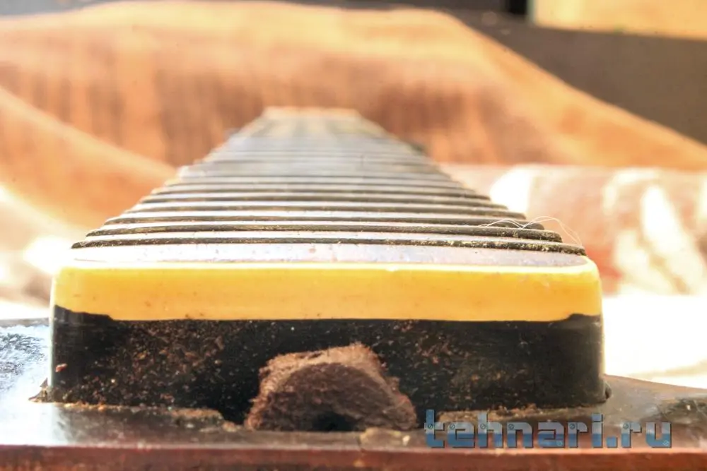

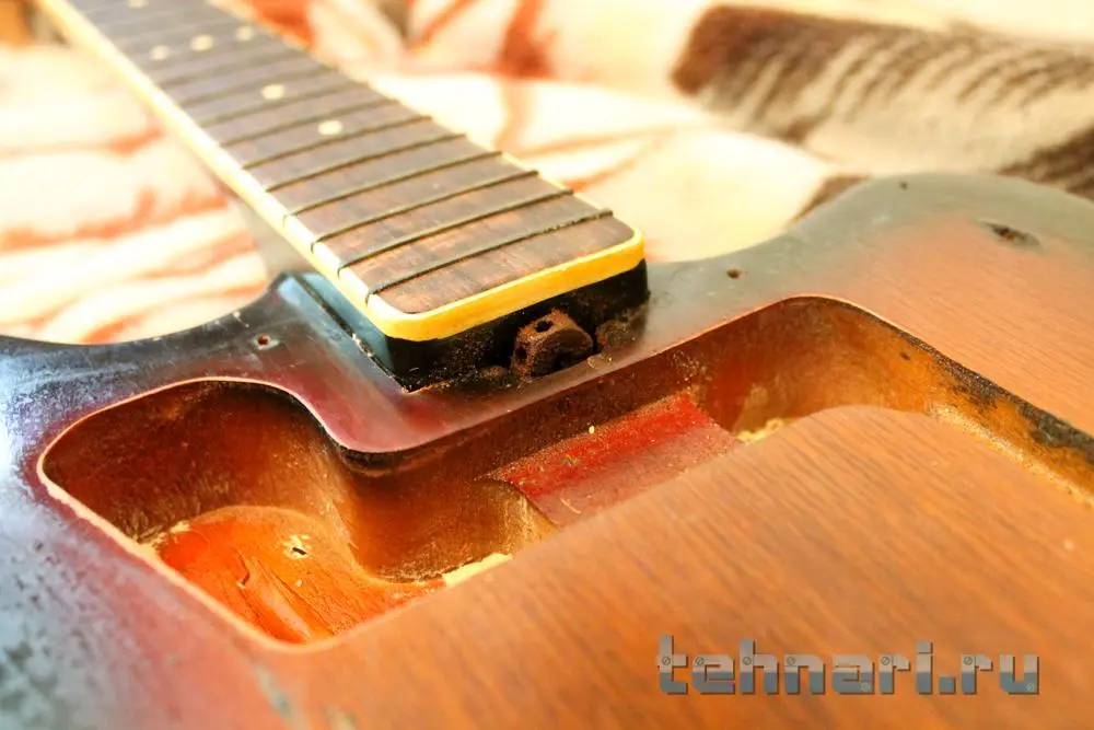

Уточню, Андреич имел в виду- не пошёл-ли гриф винтом. Всё остальное не так страшнО.Посмотри в торец кривизну и лады.

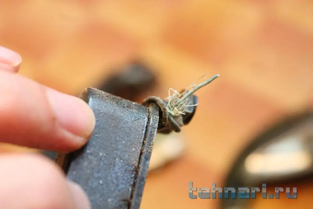

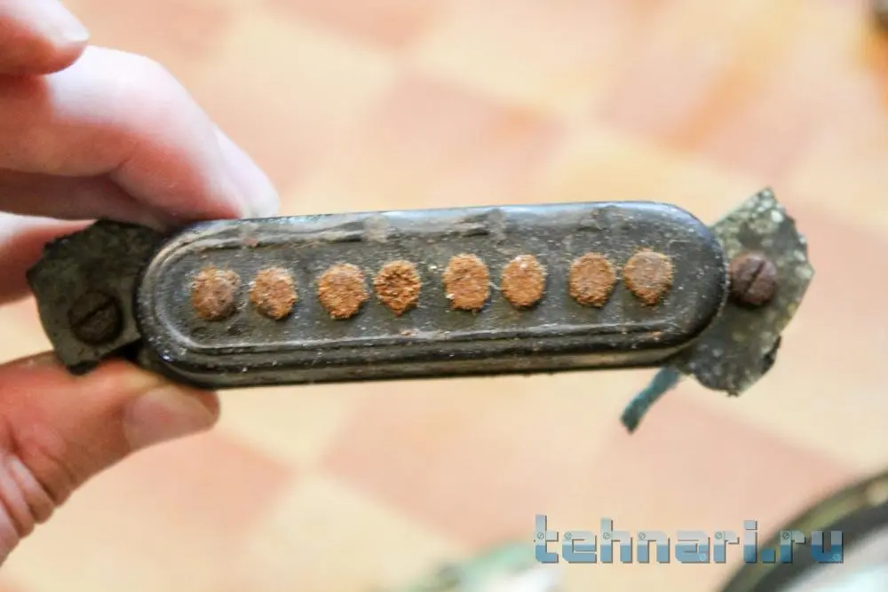

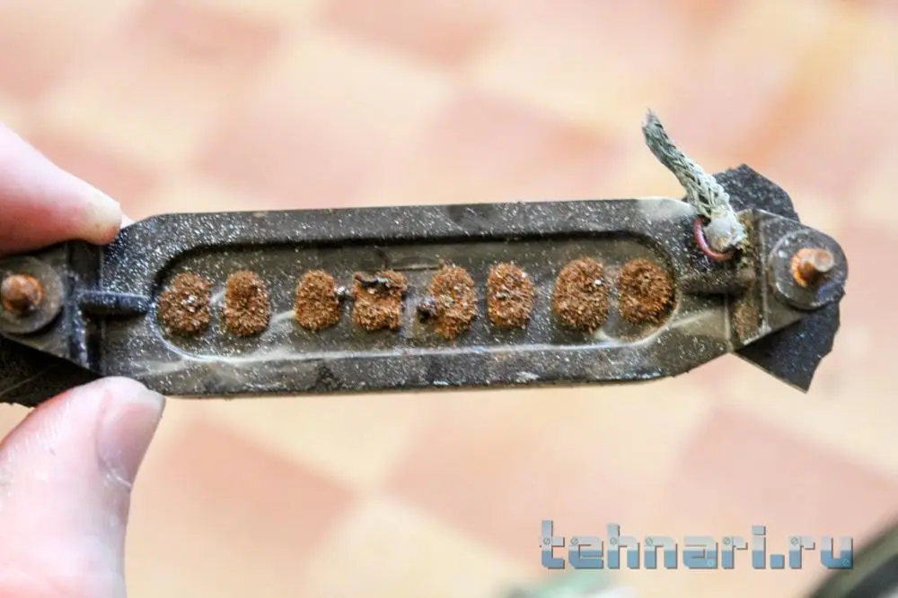

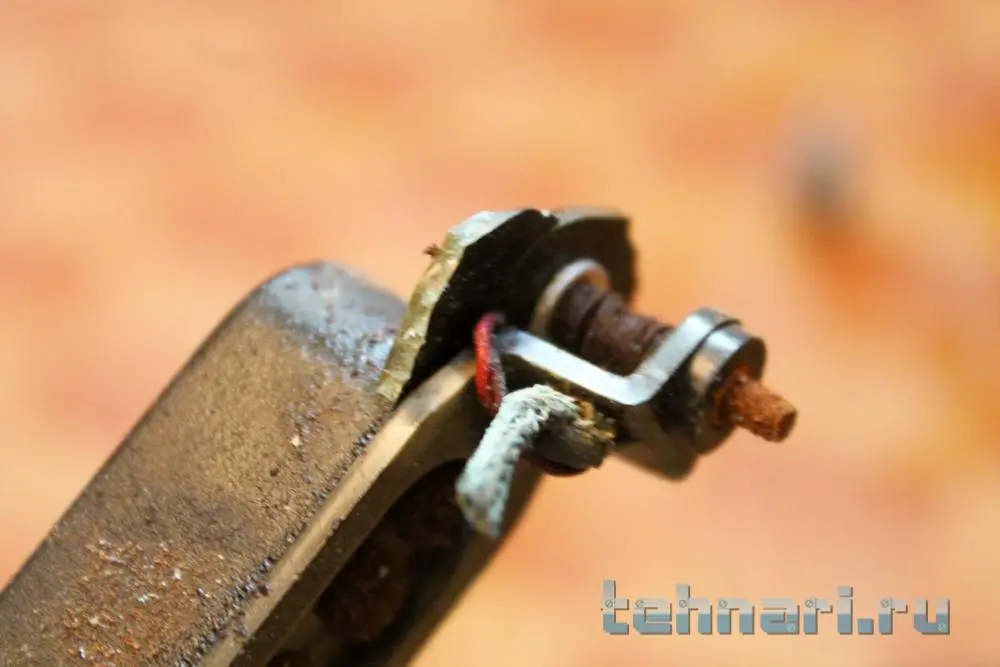

Первым делом определить не в обрыве ли катушки, далее будет видно.Что делать с ними?
Да! И не трогать их, ЕСР-метр не показывает их индуктивность. Сопротивление катушек от 8 до 15 ком. А сами штыри выдвигаются из корпуса без повреждения катушки. Но ржавчину надо отшкрябать.Первым делом определить не в обрыве ли катушки,
Ваня, гриф не винтом? Не забывай отвечать на вопросы помогающих. Жорж Смит изначально задал этот вопрос.Корпус в хорошем состоянии,
Не винтом, я ж специально третью фотку выложил сегодняВаня, гриф не винтом?
