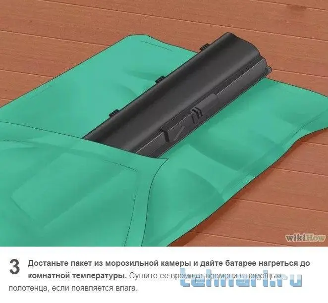

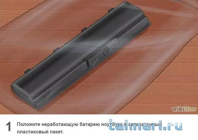

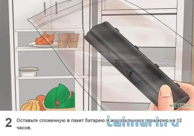

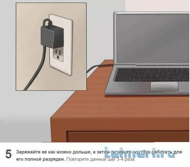

Итак, наткнулась на инструкцию в сообществе
Удивилась, почитала на разных сайтах, оказывается, многие проверяли, но :tehnari_ru_509: результаты 50/50, как я погляжу. Вот думаю, у меня лежат две мертвых ноутбучных батареи, поверить товарищам с икзибит-конференции, попробовать оживить?)))))
А вот подробная инструкция
(внимание, данный трюк выполняется профессионалами, будьте осторожнее с морозилкой!)))

Свежо предание,да вериться с трудом...:))
Да я знаю, что идея старая, просто батареи валяются без дела, если бы была возможность напоследок тряхнуть стариной и чтоб поработали хоть недельку - и то...)))
После такой заморозки, батарею сразу в мусорку. Или сразу в мусорку)))

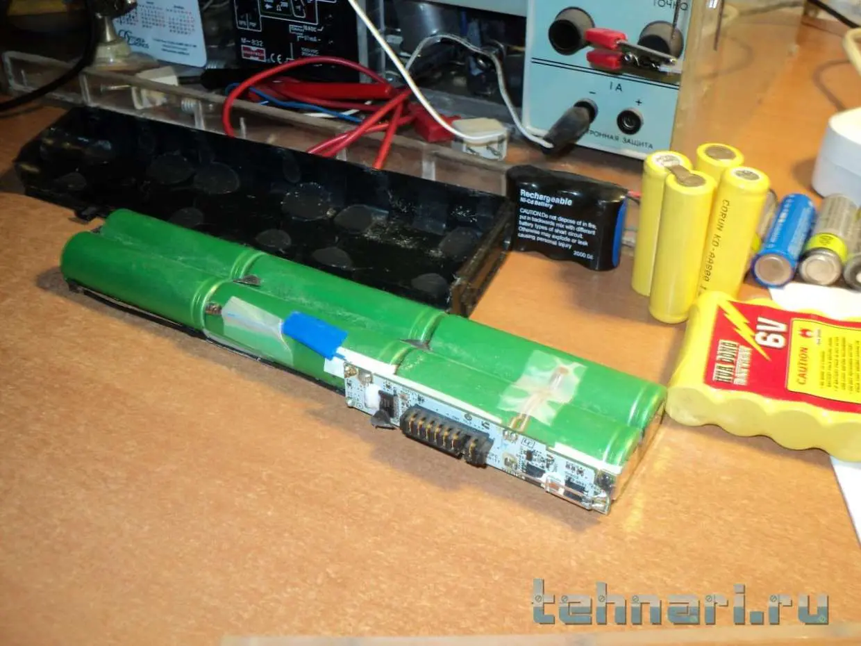

Расковырял батарею, проверил все аккумуляторы тестером, один оказался совсем дохлым, гарантия кончилась месяц назад, заменил его новым и батарея успешно проработала больше года.
Ремонт не сложный, доступен каждому, кто держал паяльник в руках.

Парни жаловались, что есть модели, где без перепрошивки ничего не работает
Может быть, но мне пока везло, перебрал десяток разных с хорошим результатом. Элементов, вышедших из строя, как правило, не более 2 -3 шт.
