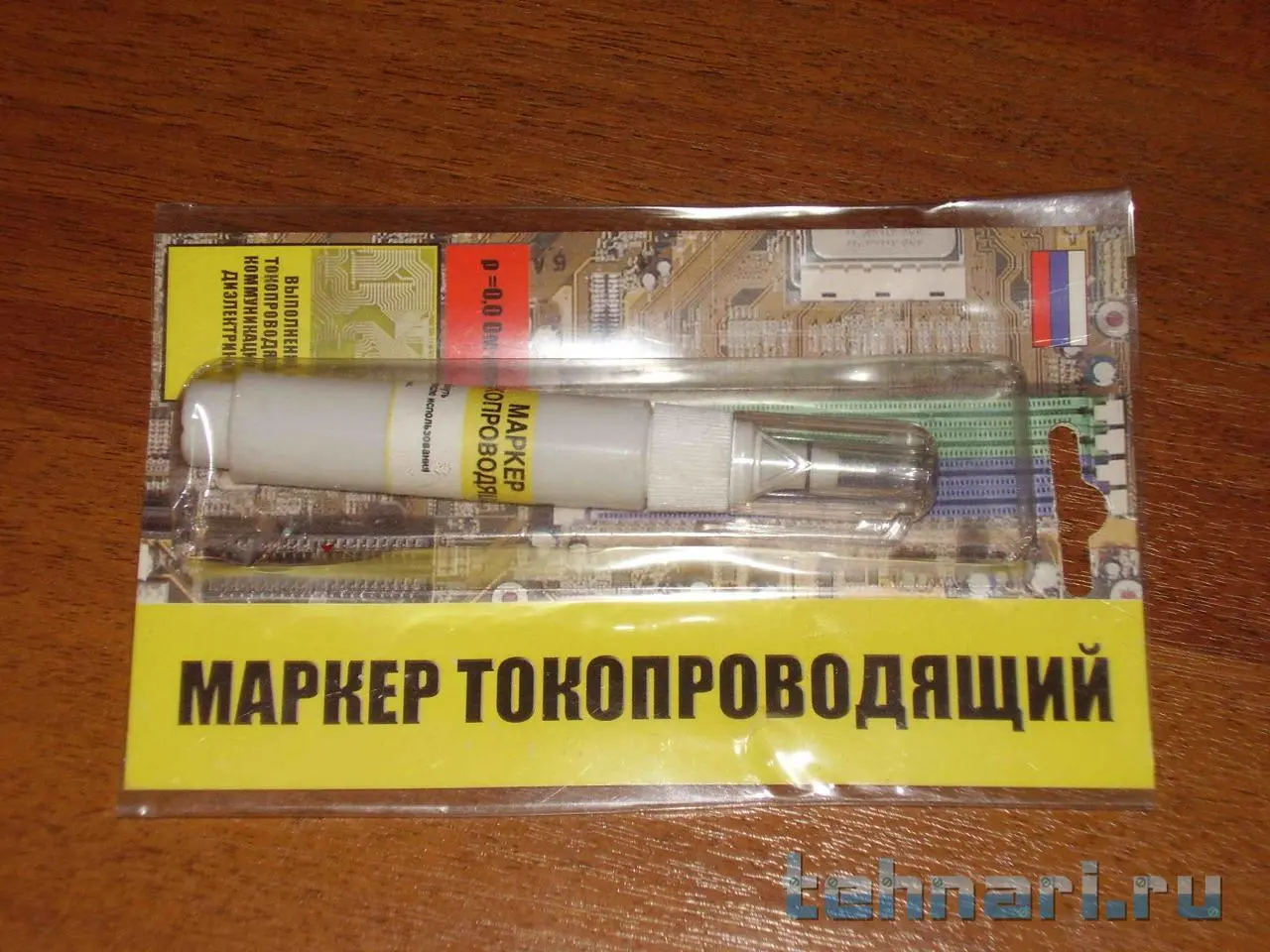

Можно любые дорожки восстановить вот таким маркером. Отлично подходит для восстановления дорожек на заднем стекле авто, (обогрев). А также на любом материале. Продается в магазинах радиодеталей. Изготовитель Санкт-Петербург, Keller.
    115.4 KB · Просмотры: 132
такой маркер наверное по стоимости бу материнской платы если он свыше 300 рублей то не актуально ,но спасибо зайду как-нибудь в магазин когда мне по пути будет.
Угольный пистончик на 2 г стоит в моей деревне 142 рубля. Насколько помню, серебряный я брал почти втрое дороже, чем стоил на тот момент угольный. В маркере 7 г, считаем, и получаем порядка полутора тысяч.
Цены в поиске - от 898 рублей в Перми до 153 гривен в Украине.
