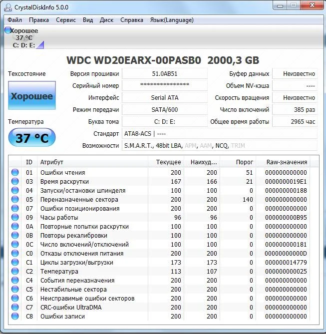

Как вы думаете, нормальный диск?
Алексей174
6 Сен 2012
100
Как вы думаете нормальный диск ...или лучше поменять пока есть гарантия.?
    87.3 KB · Просмотры: 150
140 переназначеных секторов смущают. Проверьте Викторией и выложьте её скрин.

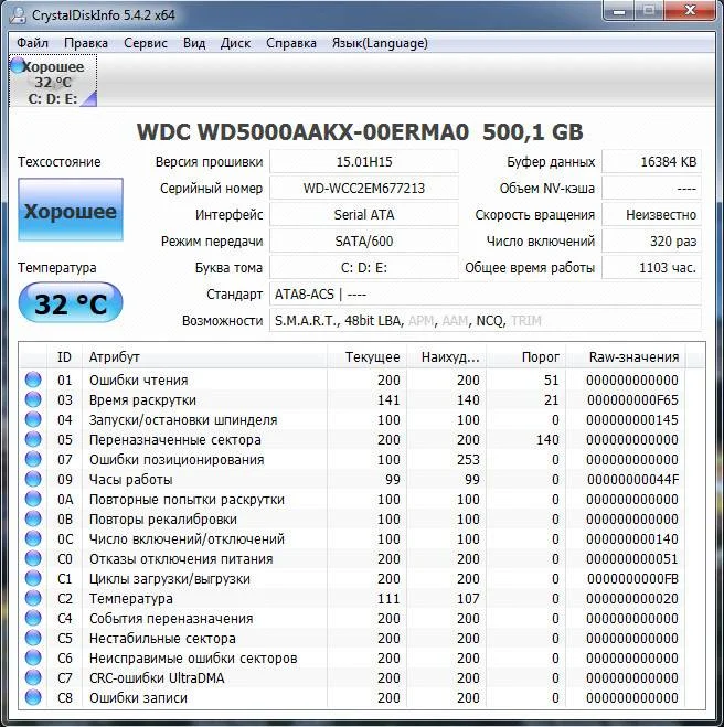

Удивительно, но многие параметры почти под копирку.
    83.6 KB · Просмотры: 135
Я тоже больше "виктории" доверяю
