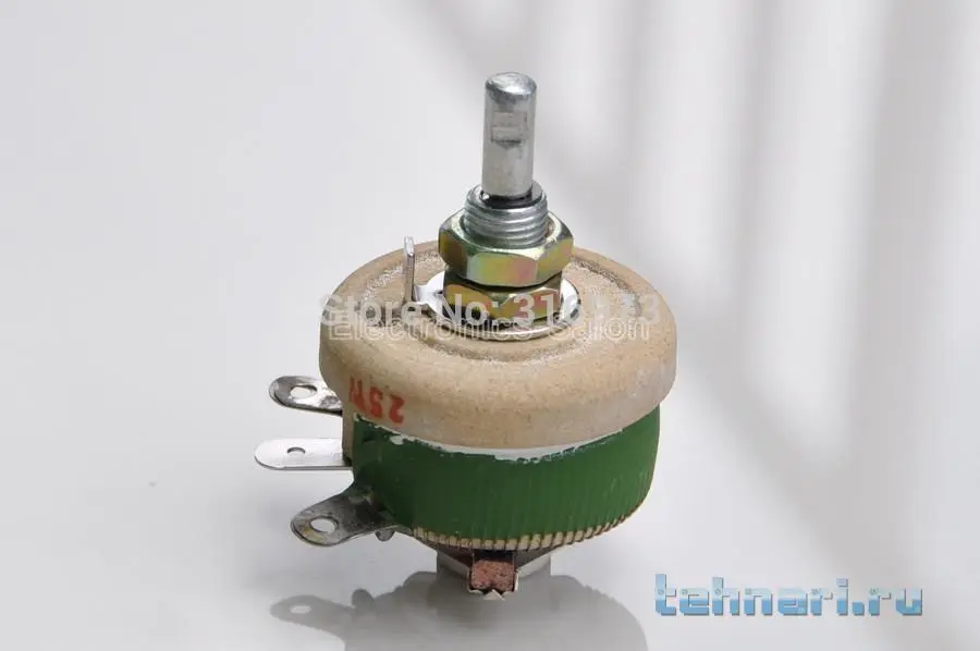

Имеется акустика (microlab x3 5.1), которая разведена по разным комнатам, хотелось бы поставить регуляторы громкости непосредственно в каждой комнате (на каждую колонку мощностью 25Вт)
последовательно с каждой АС (кроме саба т.к. в нём заводские элементы управления все есть) поставить по мощному потенциометру (переменному резистору) в несколько кОм, например такому:
-10-%D1%88%D1%82-%D0%BB%D0%BE%D1%82-25-%D0%92%D1%82-30-%D0%9E%D0%BC-%D0%B2%D1%8B%D1%81%D0%BE%...webp
а как подобрать по каким параметрам и есть у вашего маркировка?
проволочный переменный резистор Серия ППБ -ХХХ (где ХХХ это цифры и буквы указывающие на мощность и группу). в Вашем случае думаю 3-5Вт и номиналом в 1к будет за глаза
а то что мощность колонки 25 Вт не сгорит на полной громкости?
глупая идея, проще (правильнее) прикрутить регулятор громкости по входному сигналу, прямо с источника, управление делать по блютуз , либо помудрить с ИК приёмниками и использовать ИК пульт ДУ, а всякие резисторы - это как чинить прохудившуюся крышу туалетной бумагой.

Так не делается))) Регулятор громкости обычно ставят перед входом усилителя
Так не делается)))
Ну почему же? Именно так и делается, когда нужно отрегулировать громкость в разных помещениях от одного источника звука. Для промышленности выпускались даже специальные (марку не помню) динамики с проволочным регулятором 1500 Ом, встречался с такими по работе в 70 годы.
Да не делается так. Усилитель кроме всего прочего является нагрузкой для динамика и предотвращает его свободное качение (демпинг-фактор). Для динамиков оповещения данный параметр может и не приниматься в расчет. Хотя я сильно сомневаюсь, что и в тех промышленных громкоговорителях громкость регулировалась потенциометром напрямую.
там принцип был как у радиоточки, переменный резистор подключался к сети, в самой розетке ещё была парочка резисторов, в качестве защиты самой сети от перегрузки, и с движка переменника шёл сигнал на первичную обмотку трансформатора, а с вторички уже шёл сигнал на сам динамик. При всём этом , радиосеть была на 30,60, 90 и 120в
Шахтная установка селекторной связи, кажется, Житомирского завода. Никаких розеток и, тем более, сопротивлений в них, все на клемных винтах, в алюминиевом корпусе сопротивление-регулятор и динамик.
Конечно. Но не надо преувеличивать его значение, иначе придется отказаться от всех индуктивностей-емкостей-сопротивлений в фильтрах колонок.
Если уже делать по такому принципу- то через согласующие трансформаторы между выходом усилителя и каждым динамиком , с регулятором ( или галетным переключателем с набором сопротивлений ) , тем более если провода очень длинные , для компенсации потери мощности на сопротивлении кабеля. Именно так и сделана у нас на работе ( стоматологическая клиника) внутрення связь ( радио, громкая связь и сеть динамиков между кабинетами)
