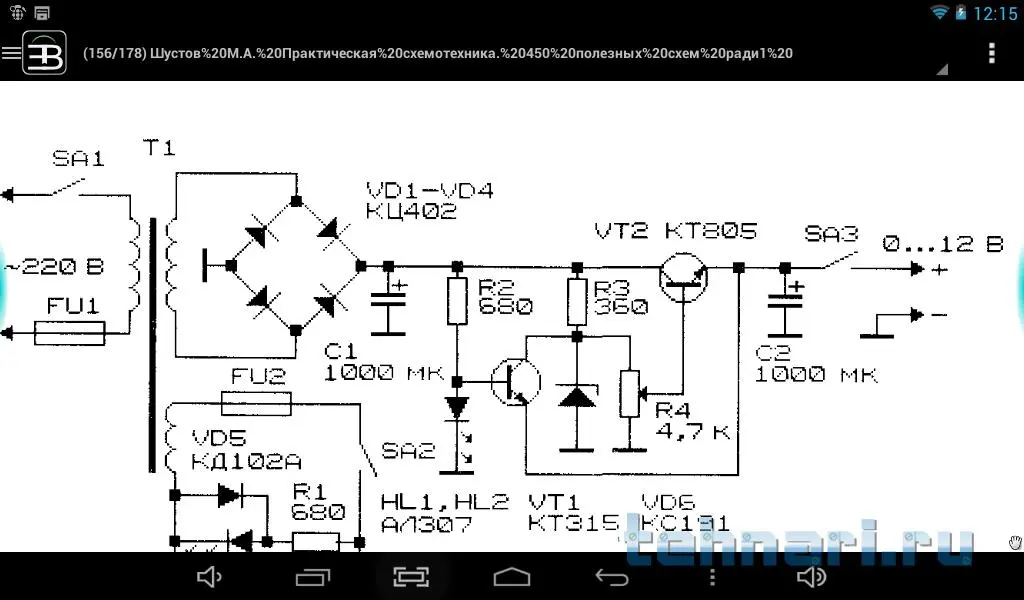

Как выбрать стабилитрон?
Всем привет,если вместо кс191 поставить кс815В выход мощнее будет?И примерно на сколько ампер этот стаб с регулятором,а то из журнала брал,а там не написано?

...если вместо кс191 поставить кс815В выход мощнее будет?
С какого перепугу?
Мощность выхода определяется силовыми цепями, а не стабилизатором.
Не более 1 А. Ограничена диодным мостом КЦ402.
Спасибо за ответ!Мост на 2А у меня стоит,

Ну тогда дальше идём
Мощность выхода определяется силовыми цепями,.
А что у нас дальше- это транзистор КТ805. У него максимальный ток 5А при хорошем радиаторе. Но продолжительно лучше не желательно. Ну это всё при условии что там ваш трансформатор выдаст.
А что у нас дальше- это транзистор КТ805. У него максимальный ток 5А при хорошем радиаторе..
УУУУ!Да этого мне пока за глаза хватит,Я прост на стабилитрон посмотрел-150мка,думаю,чет мало:ctivo:,а дальше молчу:fase::lamo::star2:
Светлана,я б вообще его туда не ставил,еслиб можно было:-) не могу найти на платах от ттелекс:-)
О токо что нашел самыи незаметныи д814бtehnoyxi если не ошибаюсь он туда четко встанет?
Спасибо всем за помощ!детальки усе нашел,завтра буду собирать!
