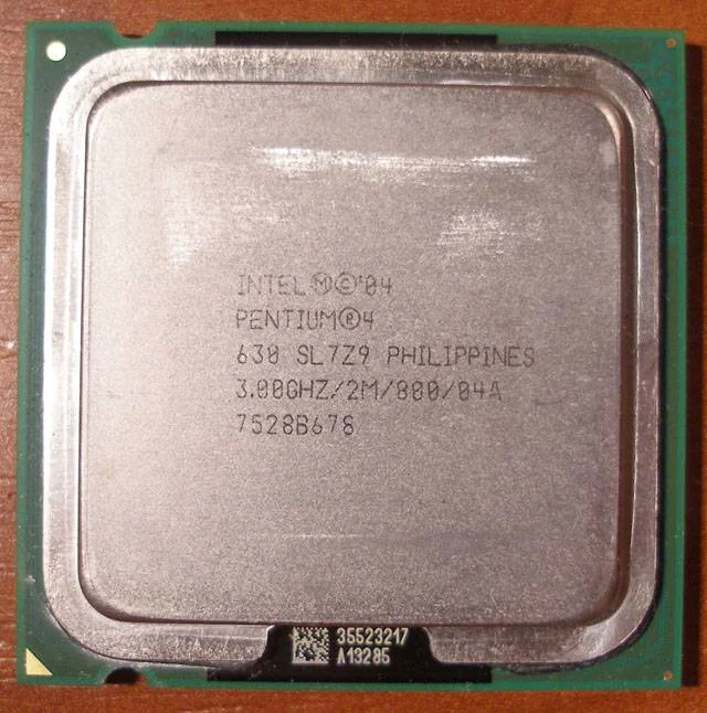

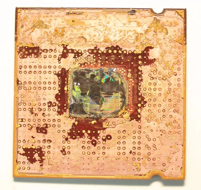

После шести лет работы приказал долго жить Р4 630 на ядре Prescott. Решил посмотреть литографию техпроцесса 90нм. Вот так выглядел он при жизни.

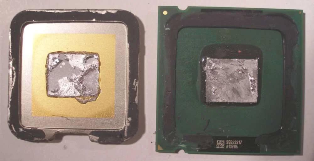

Герметик теплораспределительной крышки прорезал лезвием на несколько проходов. Затем положил крышкой на жало 40Вт паяльника и через несколько минут она отпаялась.

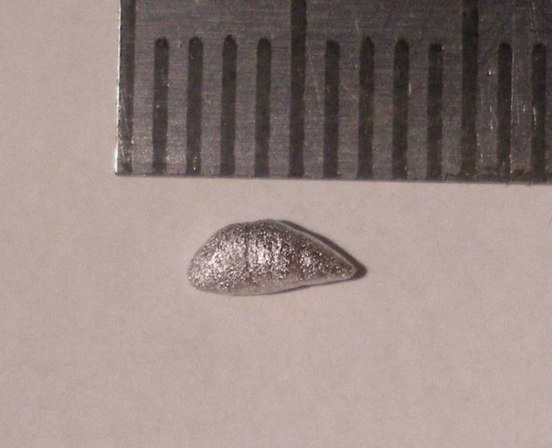

Остатки термоинтерфейса с кристалла собрал паяльником. Это самый дорогой припой который был на жале этого паяльника (учитывая стоимость проца в 2005году) :)
После этого на ночь поставил процессор в концентрированную азотную кислоту, чтобы вытравить медные дорожки. Потом держал в дихлорэтане чтобы набухли полимерные связующие кристалла и платы. В итоге стравил три слоя с платы процессора. Но кристалл соединён был на совесть и без повреждений отделить его всё же не удалось.

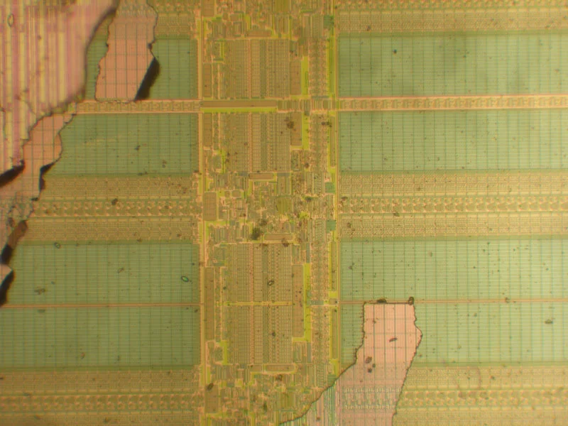

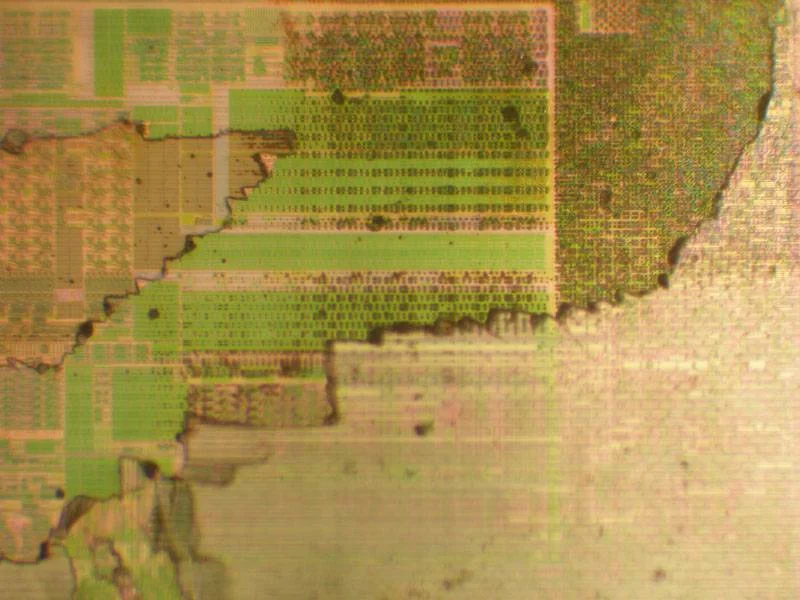

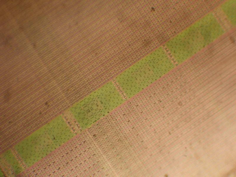

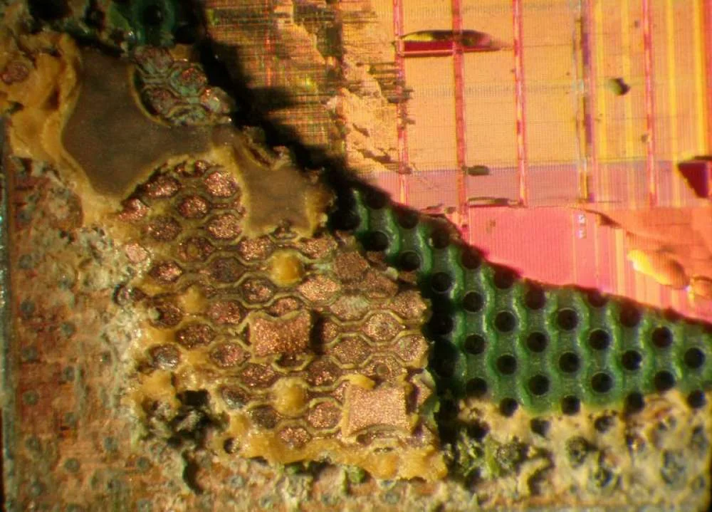

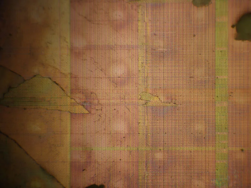

Вот так выглядит кристалл процессора при увеличении 80-160х

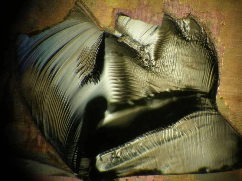

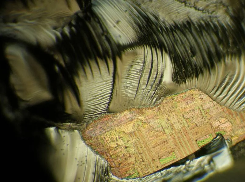

Вот так выглядят сколы кремниевой подложки.

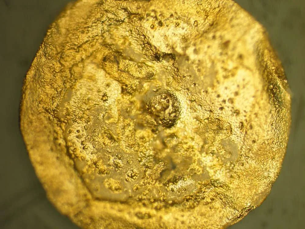

775 контактов сокета изготовлены из золота, они прекрасно выдержали суточное купание в концентрированной азотной кислоте. Но вытравленная поверхность указывает на сплав, увы экономия.
Вот такая красота скрывается под невзрачной процессорной крышкой.

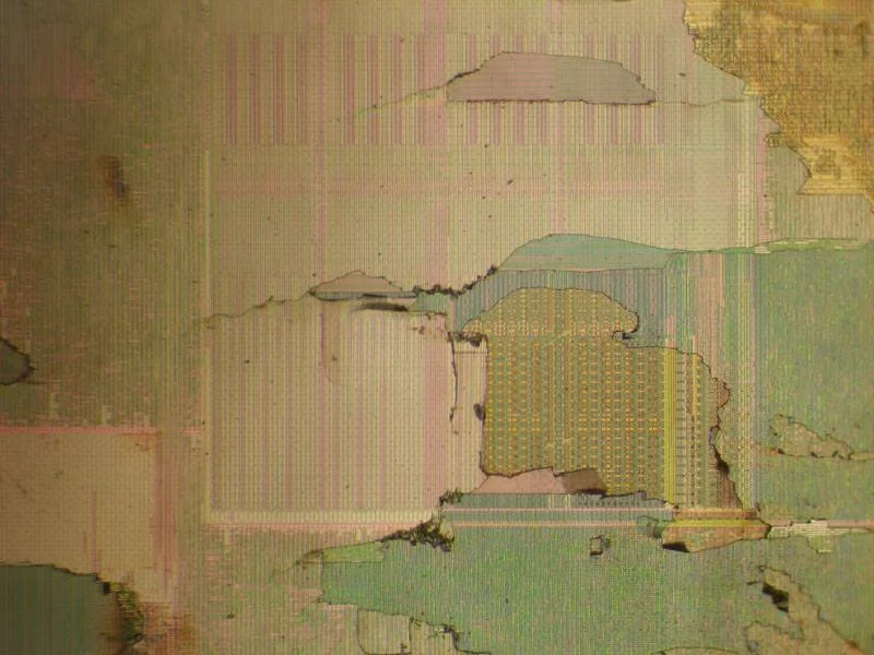

Как будто снимки из космоса на планету с гибнущей цивилизацией, глобальные катаклизмы и все в этом духе. А предпоследнее фото - островок остатков цивилизации посреди бушующего мертвого океана, и океан вот вот накроет его полностью.
Такая ассоциация :)

Насколько я знаю, кристалл тоже припаян. Надо было нагреть.
А по-моему, его при высокой температуре и большом давлении прессуют с подложкой так, что они частично диффундируют...
Диффузируют *FACEPALM* диффузия прекрасна... У нас в школе на физике положили два алюминивых бруска друг на друга 20 лет назад, по расчетам еще через 30 приклеится :D Надо будет вернутся в школу.

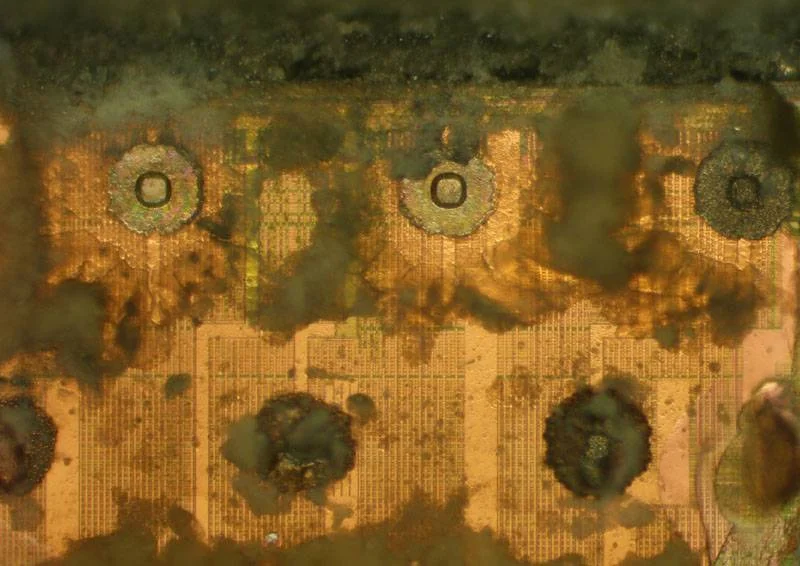

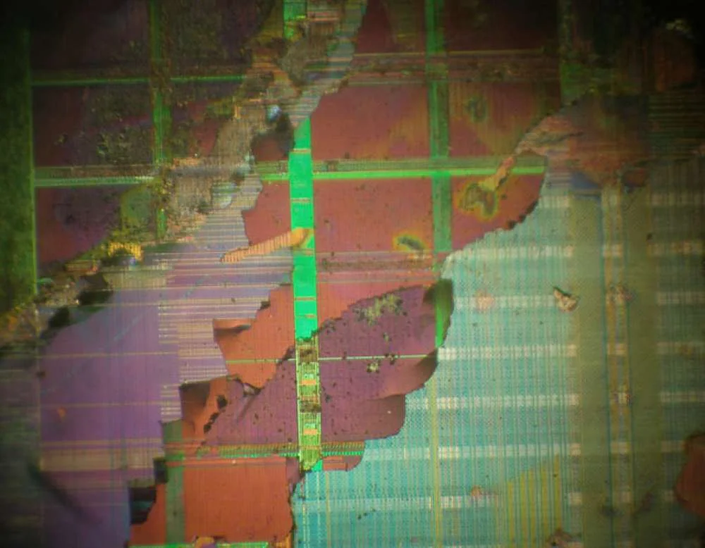

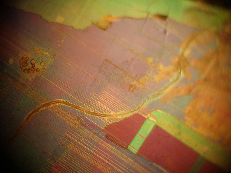

Вот изображение контактных площадок на краю кристалла.
У меня создалось впечатление, что медные проводники к ним были приварены.

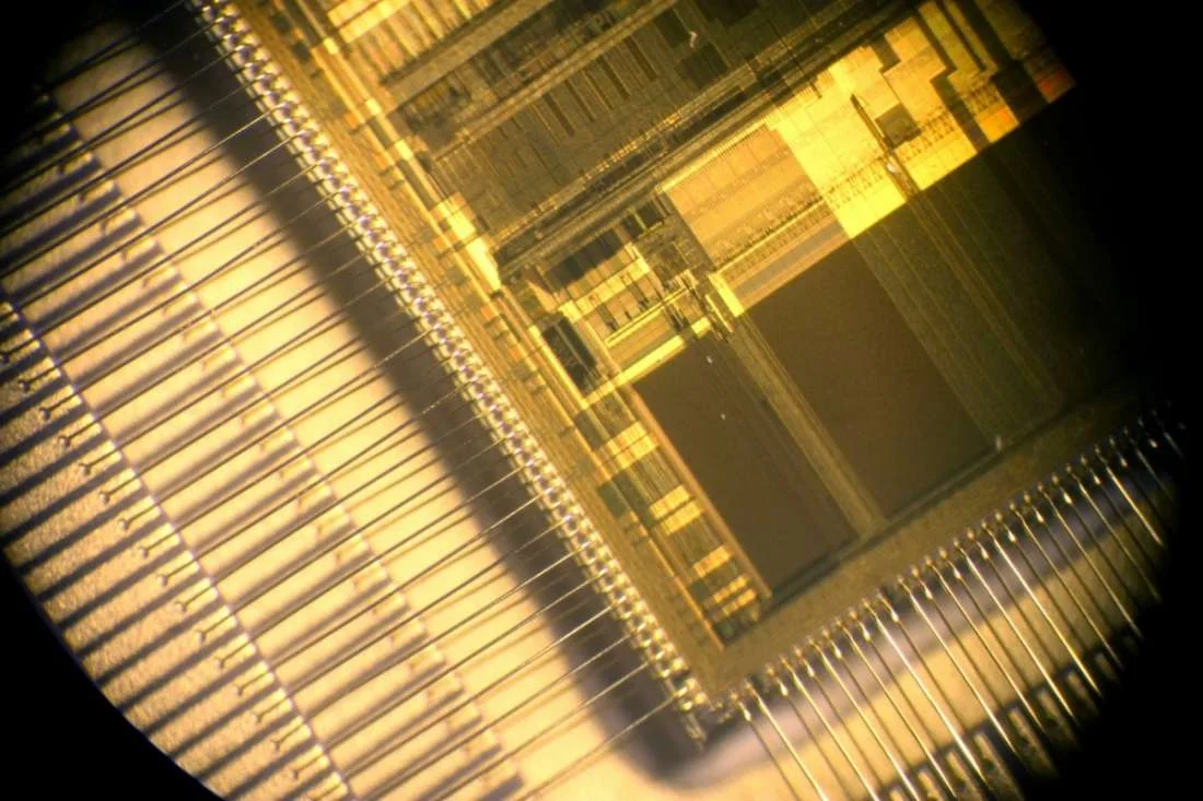

Вот другой участок соединения контактных площадок платы процессора с кристаллом.
а у меня ассоциация с летучей мышью почему-то.
Интересно было бы под электронным микроскопом его посмотреть, хотя я видел подобное уже.
К сожалению электронным микроскопом не располагаю :(
Ну ещё бы, это ж такая бандура, размером с холодильник. Может в научных институтах есть, я в краснодаре его там видел
Intel DX2 ...
