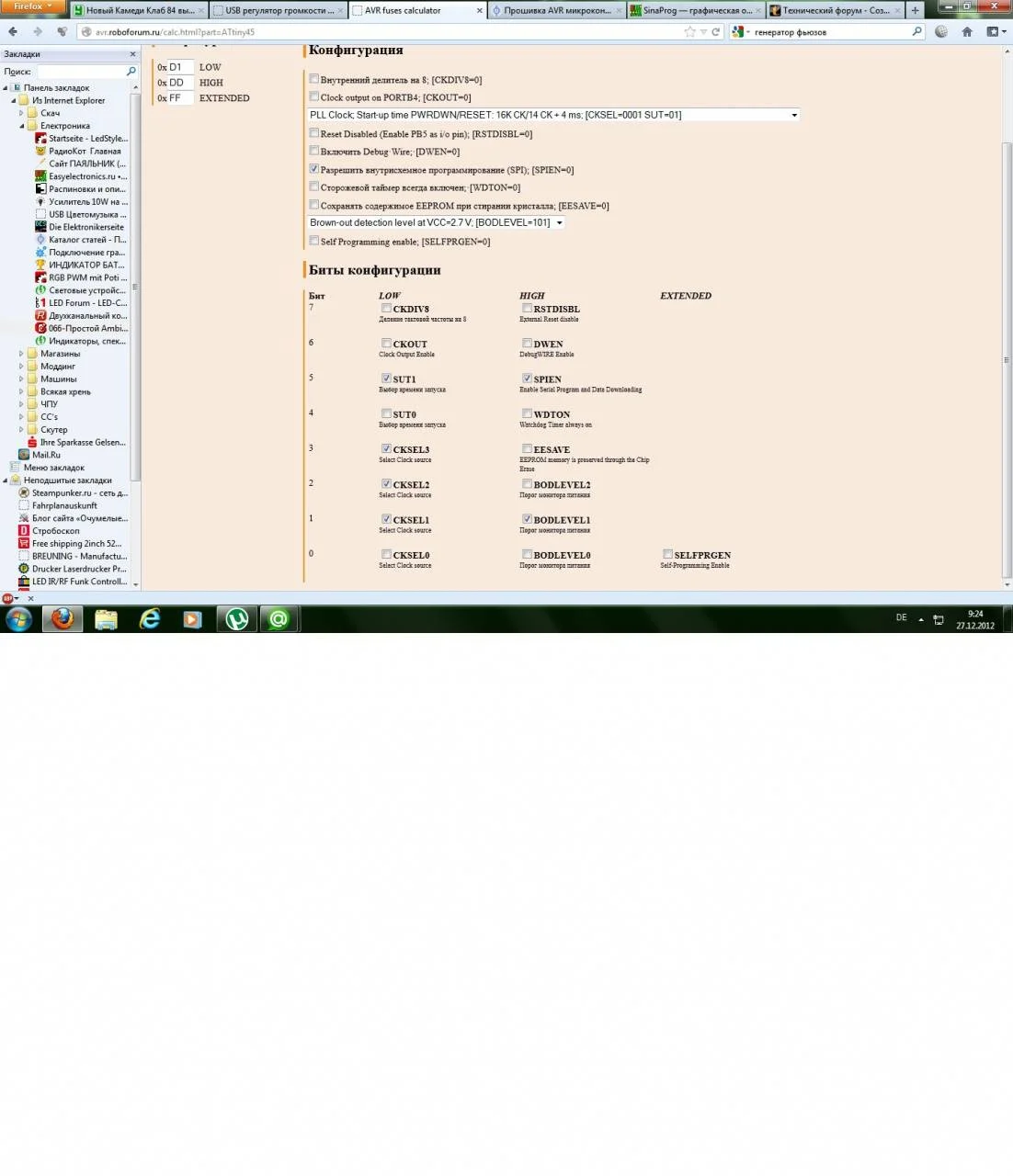

Добрый день.
Собираю тут одно устройство.
Так вот у создателя даного девайса узнал как у него выставлены фьюзы.
А именно FUSE_Low = 0xD1, FUSE_High = 0xDD.
Дальше заходим на сайт AVR fuses calculator выбираем контроллер тиньку45.Вбиваем значения.и получаем такую картинку,см.фото.
Но там такие выжные фьюзы как SPIEN DWEN RSTDISBL по отношению к заводским инвертированы.
Получается все фьюзы с скрина мне нужно инвертировать чтобы получить правильные ?
Просто одна тинька уже зашита,неправильно, и разлочить пока не получается.
    77.7 KB · Просмотры: 346

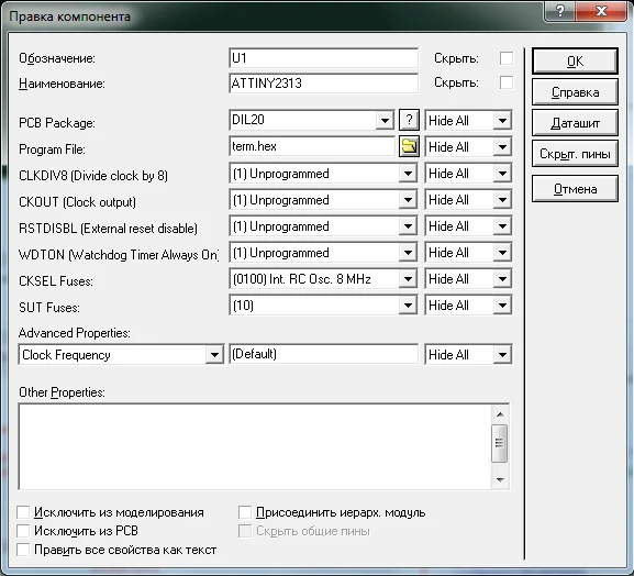

Забыл добавить прошиваю 5 проводков и прога uniprof
Это отлично, но помогите разобраться как нужно выставить фьюзы в PonyProg. Если все что есть это с Proteus. скрин прилогаю.
