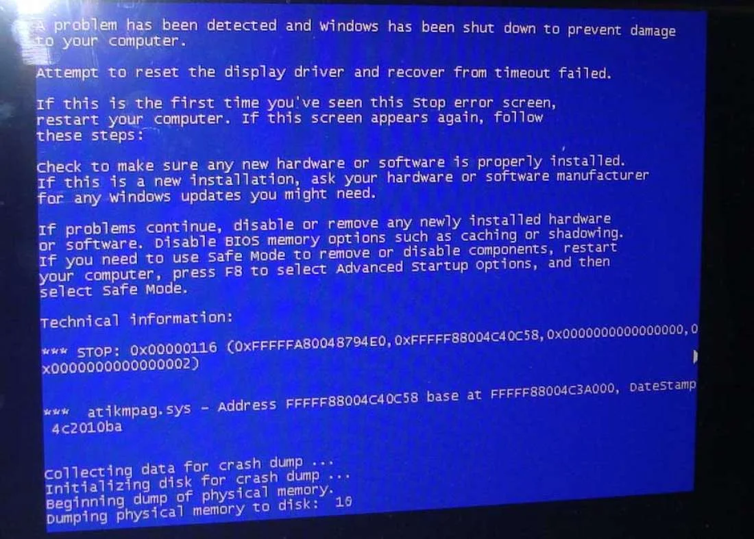

Здравствуйте.
Похоже с каким-то обновлением произошёл сбой в моем HP dv6-3124er, который происходит только когда я запускаю просмотр видео в youtube, vimeo, вобщем встроенное видео на каком-либо сайте. Сначала выскакивает треугольный значок о том, что видеоадаптер пережил сбой. При повторном запуске видео, возникает чёрный экран с синим экраном (см.приложение), который говорит, что провалилась попытка восстановить драйвер дисплея и советует деинсталировать последние недавно установленные железо и ПО.
Как построить список всех последних установленных/обновленных
а)программ,
б)драйверов
в)железа
в Windows 7 x64?
Благодарю.

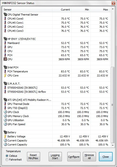

Температуры прикладываю.
Попробую на сайте производителя найти обновление драйвера и переустановить через диспетчер устройств - драйвер - обновить
    49.5 KB · Просмотры: 1,674

Установка программы-драйвера привела снова к синему экрану с предложением проверить диск F на целостность (это системный диск HP_TOOLS). Прикладываю файлы дампа и xml, в которых по описанию Windows описание проблемы.

процессор 75 Градусов.\ видео 73 градусов.\ жесткий на 53 градуса? я думаю что вам не драйвером нужно занимается
скажите такое... эти температура были замерены в простое или под напрягом? ноутбук когда то чистился? он еще на гарантии?
перегрев допустим так же может вывести из строя видео карту
и создать экран смерти.
Потом ак я посмотрел максимальная температура для вашего диска ( st9500420as Сегат) 60 Градусов .... у вас 53 градуса на снимке ....
(насколько понимаю это 1 из разделов жесткого так же? ) сделайте тестирование жесткого диска ( проверку смарт и проверка на сбойные секторы) - можно программой Victoria или MHDD
и проверку модулей памяти на битость ( Программой memtest)

Да это в простое. Он у меня изначально грелся как сковорода.
не чистился и не на гарантии. думаю надо купить ему охлаждающую приставку.

вы знаете и при 82 градусах на видеокарте и ЦПУ и 53 на винчестере комп проиграл видео youtube. то есть прямой зависимости сбоев видеадаптера от температуры я не вижу. над снижением буду работать. пожалуй продую его и куплю охлаждающую подставку. Достаточно будет? только как подобрать охлаждающую подставку?..

и сомневаюсь что подставка что то изменить - температура у вас не малая .... процессор 83 градуса....жесткий.....
