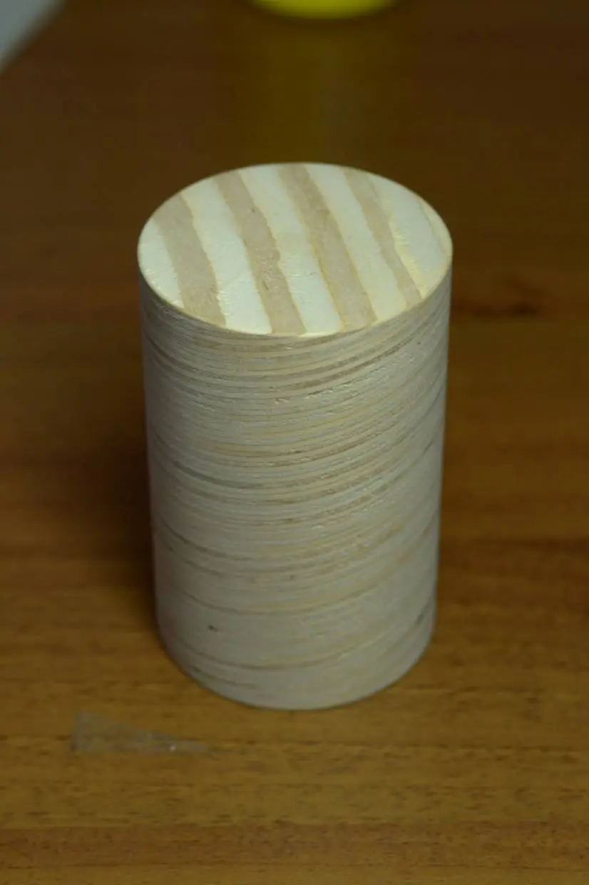

Эти модели подтвердили мое предположение о том, что очень малая кривизна создает эффект иллюзии. Опрошенные мной до конца не были уверены, цилиндр ли это или нет. Ну что ж, чтобы усилить эту "декоративную иллюзорность" мне приходит идея расположить фанерные слои под углом. Прототип не заставил себя долго ждать. На токарном станке была выточена простая болванка.
Вот тут и начинается самое интересное - я не имею ни навыков, ни оборудования для создания аккуратной криволинейной поверхности на токарном станке + одна из основных целей проекта - заказ производства. Начинаем искать исполнителя в Москве и сталкиваемся с реалиями производства малых партий... 400р/за одну подставку без шкуровки. Оо Вот так поворот. Продолжаем торги и одновременно с этим идем на... tehnari.ru.

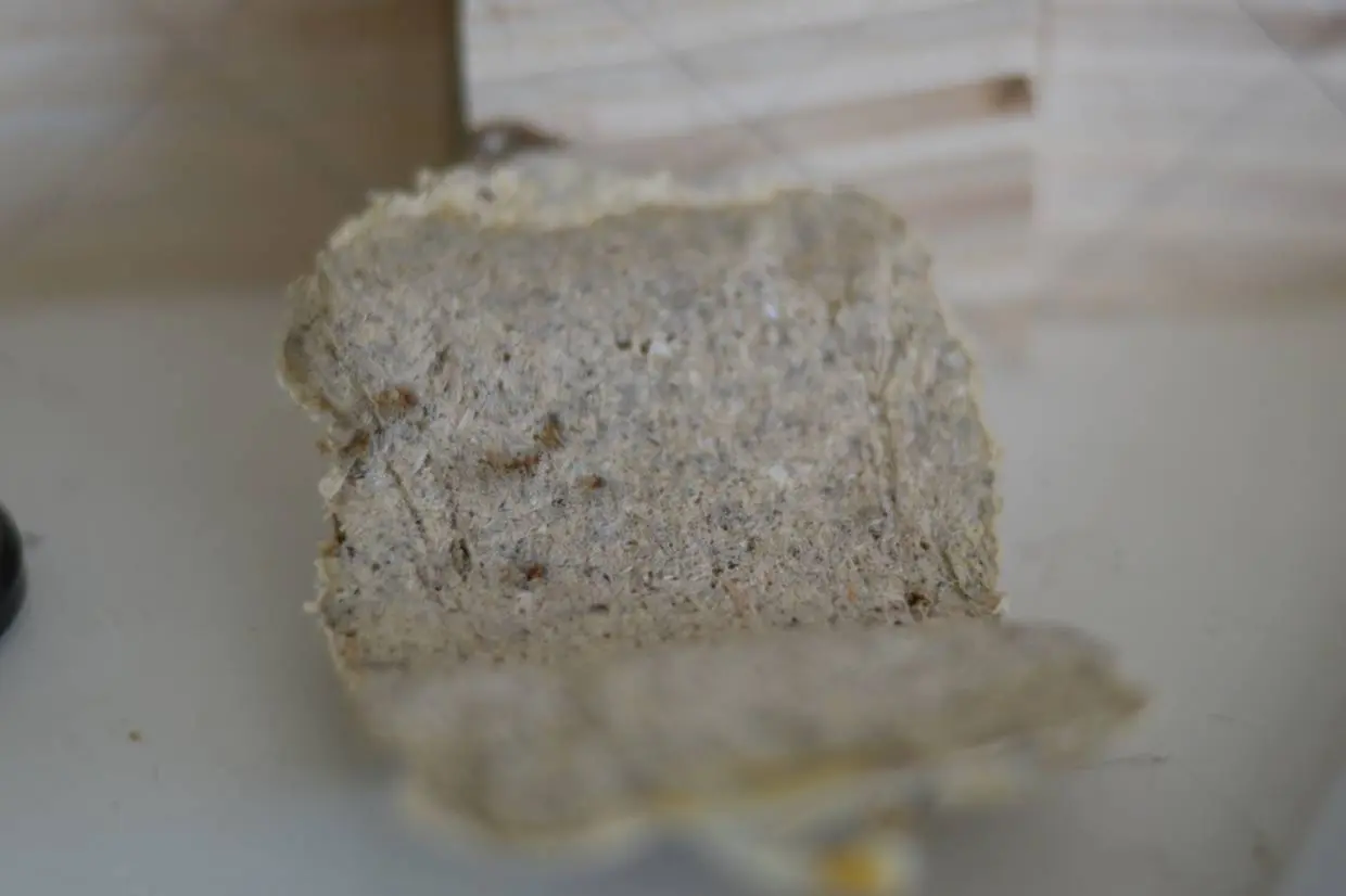

Но что за продукт без упаковки? Да - следующим шагом стали эксперименты с микроговрой и... опилками.
Я хотел сделать упаковку из опилок, которые остануться после производства этих подставок. Эдакий отсыл к экологичности и устойчивому развитию.
Понимая рискованность задумки и сомневаясь в том, что я успею довести идею опилочной упаковки до конца, я разрабатывал более классическую упаковку из микрогофрокартона.
Позже я был вынужден прекратить эксперименты с опилками из-за нехватки времени. Я пришел к мысли о том, что стоит попробовать сделать это с использованием вакуума(как делают упаковки из бумажный пульпы).

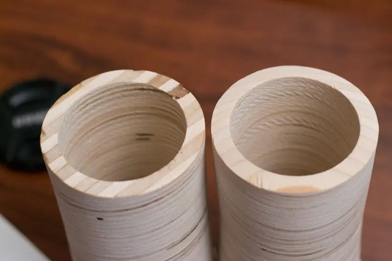

Вернувшись домой с чемоданом подставок, меня посетила мысль оставить нижнюю часть (которую предполагалось отрезать). Так и сделал, подреза только небольшую часть, чтобы подставки стали одинаковой высоты.
На подставках оставался паз(предыдущее фото), который открывал поле для экспериментов. Логично было попробовать разнообразить подставку новыми элементами... например, веревкой. Накупил разных веревок. Льняная и джутовая:
На тот момент я выбрал льняную(светлее). Обработал верхний торец - сточив на шлифовальном круге под углом в 10гр. Как и задумывалось - чтобы совсем чуть заметно было.
И получил вот такую подставку... одновременно грубую шершавую и мягкую эмоциональную, одновременно цилиндрическую и вогнутую, одновременно со сколами и с точной геометрией...

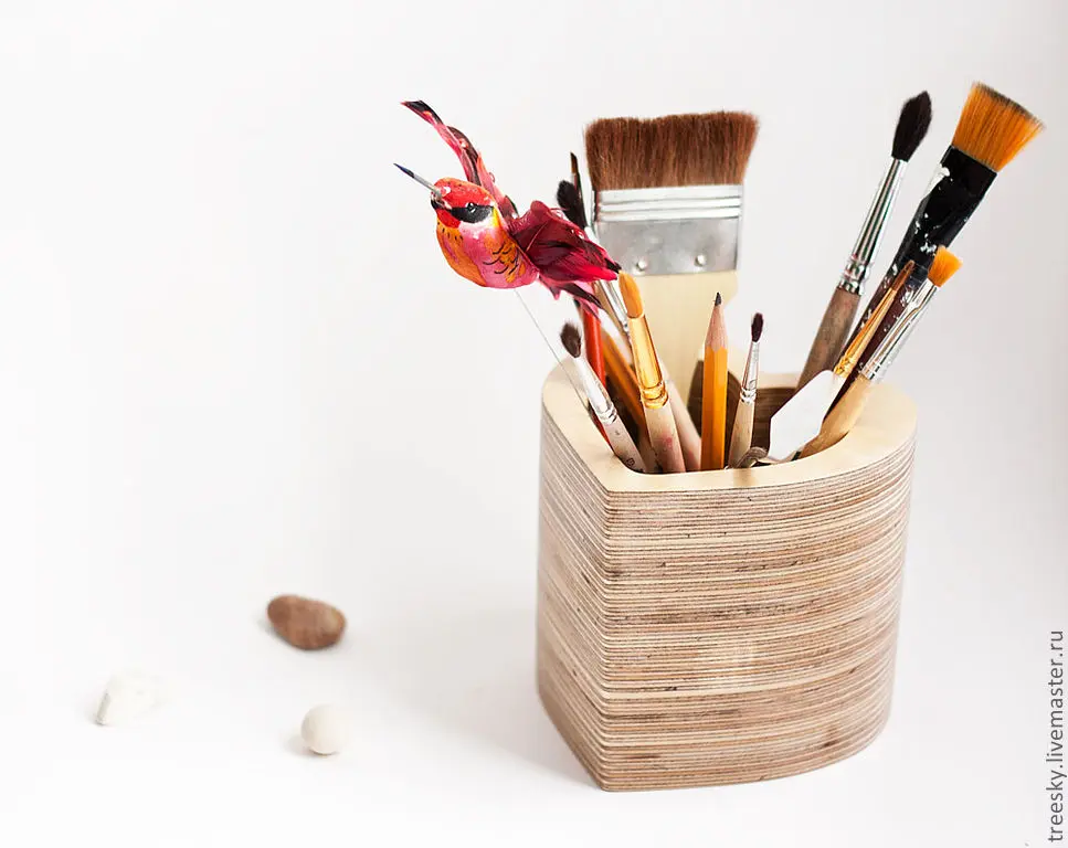

Кстати, что там на рынке подставок из фанеры? А что-то не густо.

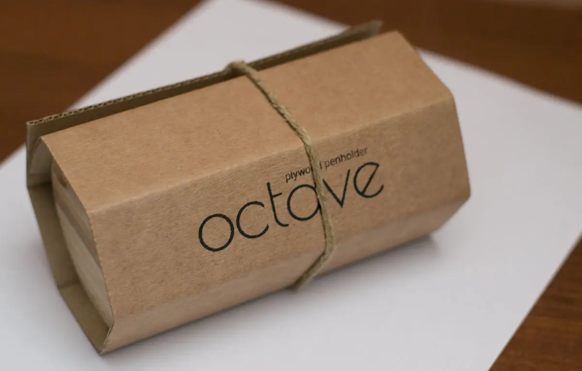

Так как Octave не просто просверленный цилиндр, а карандашница, наделенная эстетическими качествами; карандашница, излучающая тепло и меняющая атмосферу рабочего пространства; то она просто обязана иметь достойную упаковку. Стремясь сделать максимально бюджетную упаковку, я решил сделать ее в виде обычного прямоугольного куска картона, обернутого вокруг. Существуюший пример:
Просто кусок картона выглядит уныло, поэтому открываем Adobe illustrator и создаем инструкцию по использованию в картинках. Дело в том, что с одной из старых подставок произошел неприятный инцидент:
И в этот раз я намеревался предупредить пользователей о необходимости использования колпачков.
Пиктограмки гласят: Держите подальше от воды, от грязи, пользуйтесь колпачками и лайкайте на фейсбуке. Конечно, made in Russia и имя подставки. Ахаха
