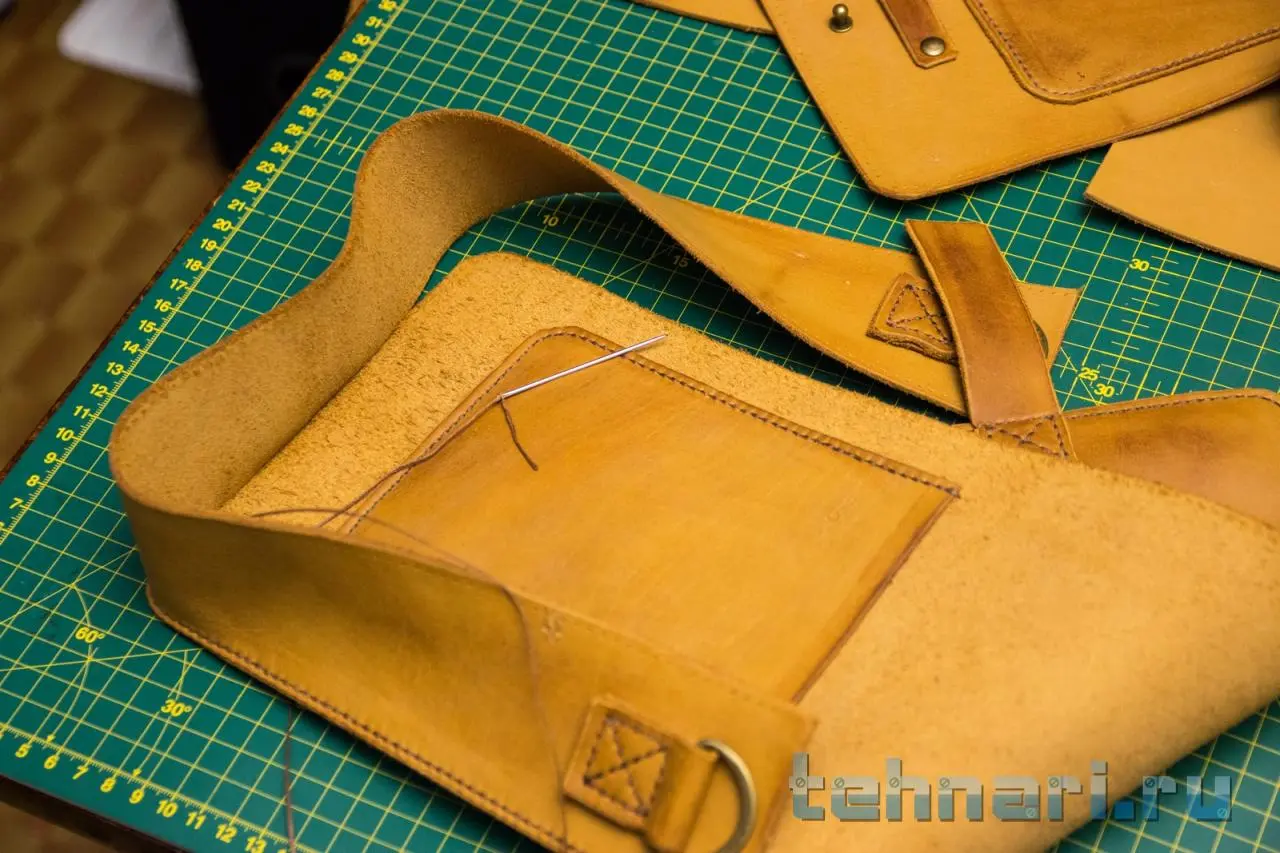

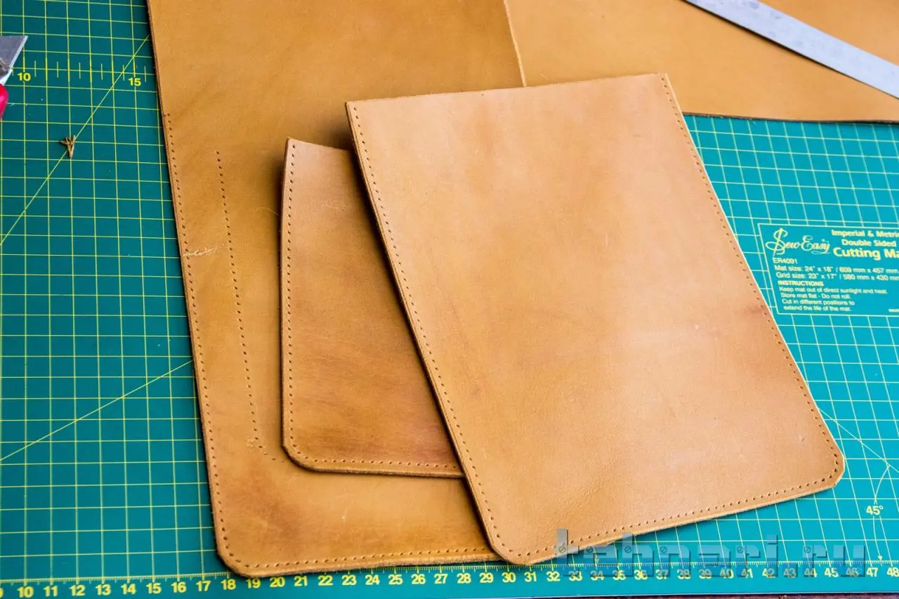

Всем привет! Заказали такую же сумку, но из другой кожи. В этот раз шьем из краста цвета Коньяк (хотя, по моему, это просто коричневый), и вот несколько изменений в конструкции.

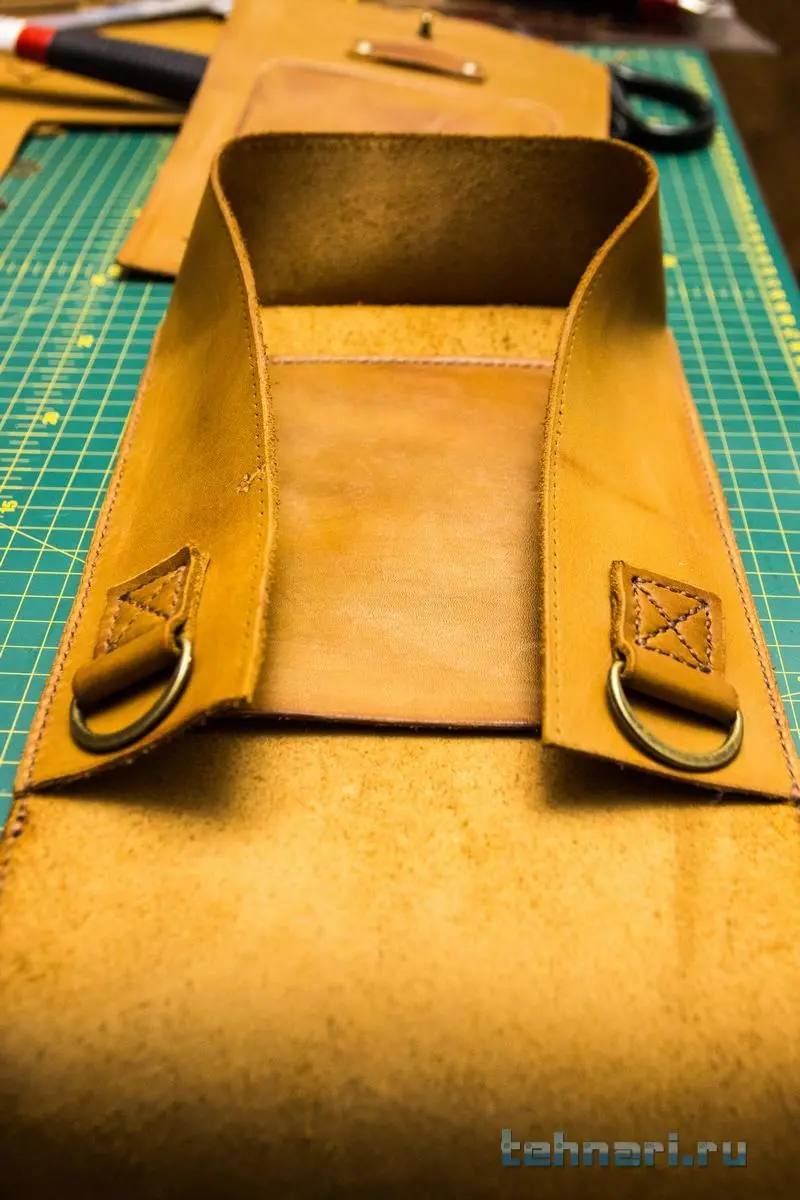

Поскольку первая сумка делалась себе, я, в ходе использования оной, выявил некоторые недостатки. Во первых, края сумки загибаются. Для избавления от этого предпринял утончение боковушки.

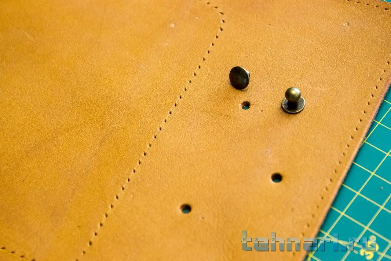

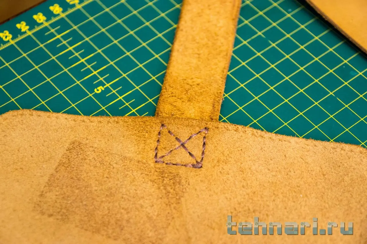

Во вторых придумал крепления для карабинов по другому делать, что бы не уменьшать размер ремня, делаются небольшие отверстия пробойником под карабин. Сам ремень по желанию заказчика делался двухслойным. По мне получилось толстовато, в будущем думаю делать 1 слой кожи + стропа.

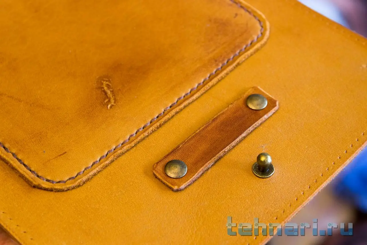

Сместил хлястик подальше от шва, а то он прошивался насквозь, просто некрасиво.
Ну и просто сделал всё ровнее и качественней.
для уреза в этот раз использовал лак kenda farben. Неплохо. Перед ним прошерстил дремелем со шкуркой.
