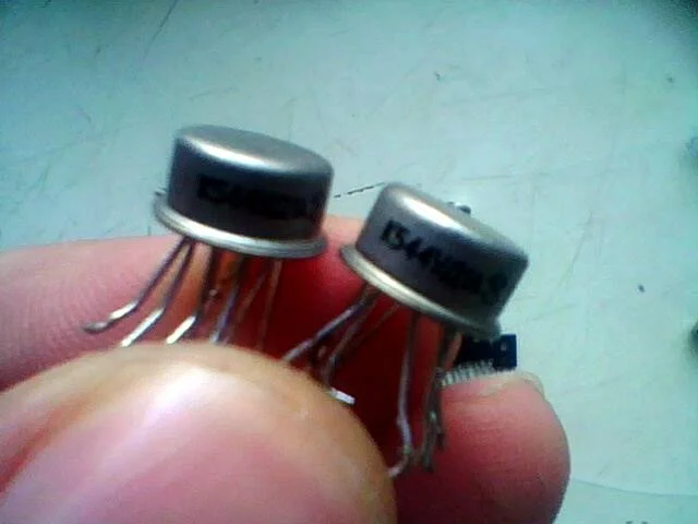

Конечно, как я спалил усилитель, рассказывать особо не буду - перегрелся он, вот и "не вынесла душа поэта" :).
Собрал я его до кучи в свой ДР. С утра, в спешке, так как надо было ещё помогать супруге. Корпусом послужил 3-х программный приёмник, точнее его задняя стенка. :) . На ДР было весело, танцевали все гости, и соседи с верхних и нижних этажей :)). Внезапно один канал загудел... Ну думаю не беда - нагрел паяльник, отключил питание от сгоревшего канала и подсоединил "осиротевшую" колонку ко второму каналу последовательно со стоявшей там... Но счастье длилось недолго - не выдержал и второй канал...
Короче прошли праздники, думаю пора опять браться за сборку восстановление усилителя... Тем более все компоненты есть...

Так один канал восстановил, как я и предполагал, вышли из строя выходные транзисторы - переход Б-К пробит, эмиттер в обрыве...
ааааа АГЕЕВ на 60 ват собирал, а его полная мощность состовляет 80ват на канал, я такой в вегу воткнул оконченик правдо многоговато переделал но нечё зато пашет так же только с окончинеком агеева, у тебя кт814 и кт817 без радиаторов? если да то они горят на полной
Какие горят 816-817 ?. Они-то как раз целые. А термостабилизация здесь достигается установкой КТ315 базой к выходу МС, коллектором к базе 817, эмиттером к базе 816...

Нашёл различие - у меня к544уд1, а у тебя к140уд7 :). Да, и дроссель в какой цепи стоит?
