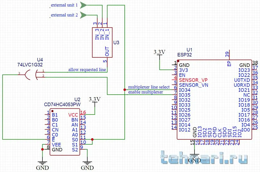

Привет всем!
Имеется МК ESP32, который будет управлять трёхканальным мультиплексором 74HC4053, где все каналы имеют по две линии.
Из трёх каналов используются только два. Оба используемых канала должны переключаться синхронно.
ESP32 может выбрать либо одну из двух линий мультиплексора (при помощи ESP32::IO34), либо вообще может его выключить,
подав на ESP32::IO35 высокий уровень.
Ещё есть внешние устройства, состояние которых определяет какие линии мультиплексора разрешено задействовать
микроконтроллеру в настоящий момент. Это решается при помощи блока U3, который берет сигналы от внешних
устройств, а также уровень с ESP32::IO34, и вычисляет можно ли включить ту линию, которую просит микроконтроллер.
Если нет, то мультиплексор выключается путем подачи на его вход U2::E высокого уровня. По сути U3 реализует
логическое выражение от трех параметров.
Далее. То, хочет ли микроконтроллер задействовать мультиплексор (ESP32::IO35), и то, разрешено ли ему это
сделать (U3::PIN_5), соединяется через ИЛИ и попадает на вход U2::E мультиплексора.
Идея в том, чтобы аппаратно не дать ESP32 полезть туда, куда сейчас нельзя.
Теперь о проблеме. Микроконтроллеру нужно будет знать, можно ли ему лезть туда, куда он хочет, или нет.
Для этого я хочу использовать ножку ESP32::IO35 поочередно на вход и на выход. Когда она настроена на выход,
то все должно быть так, как описано выше.
А когда она настроена на вход, то
1. Микроконтроллер читает то, что у него на ESP32::IO35, и получает значение U3::PIN_5. То есть сумеет узнать можно ему работать или нет.
2. Уровень на U2::E равен уровню U3::PIN_5. Это чтобы мультиплексор не включился когда это запрещено.
Как такое сделать не задействуя другие выводы ESP32?
Спасибо.
Да никак. МК как-то должен знать в каком состоянии в данный момент
Повторяю ещё раз: так никто не строит логические схемы! Даже если сейчас Вы как-то решите эту задачу, то через полгода даже не сможете вспомнить как это работает.
Во-первых, я составлю документацию, даже несмотря на то, что это не production quality проект, а просто разовая вещь, так что ничего не забудется.
Во-вторых, если вы так сурово критикуете эту идею, то может предложете что-то взамен? Хотя бы в общих чертах, чтобы мне было о чем подумать.
А разве при описанном подходе он не будет этого знать?
Предполагалось, что МК выставляет на ножку SELECT номер желаемой линии, переводит ножку ENABLE на вход и узнает, можно ли работать. Если можно, то переводит ножку ENABLE на выход и выставляет там 0, потом работает с с мультиплексором.
Что-то не так с этой логикой?
Уже предложил, но, похоже, Вы не прочитали.
Раз всё так, тогда к чему эта тема?
Прочитал, разумеется. Но ведь то был ответ на другой вопрос. Там не шла речь о том, чтобы ESP32 прочитал состояние, выставленное другим устройством.
Полагаю что Вам нужно организовать взаимодействие между логическими элементами подобием квадратной шины. Почитайте про логические элементы с открытым коллектором - мне кажется это то, что Вам нужно
