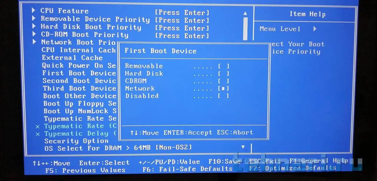

Как загрузиться с флешки?
Что нужно выбрать в First boot device чтобы загрузиться с флешки?

В Removable Device Priority видна флешка?
По идее Removable, то что надо.
BIOS по виду старый, возможны любые варианты. Флешка может попасть и в список хардов, возможно, где-то в настройках есть ещё и включение распознания USB устройств при старте.
ТС, назови полное фамилиЁ системы.
Если материка древняя, то не факт, что получиться загрузиться с флешки.
Помнится, в Руфусе в расширенных настройках есть возможность внести изменения для старых биос. Иногда выручает.
Есть древние мат. платы, которые на бумагах якобы поддерживают загрузку с юсб, но по факту там ни какой руфус не поможет....
