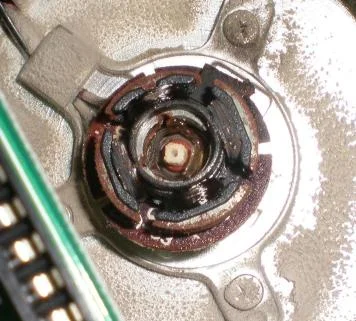

Как залудить такой разъём?
Здравствуйте. Вот столкнулся с такой проблемой нужно было припаять проводки к контактам такого разьёма (смотри вложеный файл) и оказалось что залудить такие контакты простой канифолью не получаеться, а если и получаеться то выходит это на маленькой площади. Вот не пойму в чем моя ошибка. Там что какой-то флюс нужен или что? Подскажите.
    3.1 KB · Просмотры: 154
Попробуйте в качестве флюса использовать крупинку лимонной кислоты. Но именно облудить, а не паять на место, потом тщательно смыть остатки кислоты.
Кислоту паяльную попробуй. Или аспирин.
просто зачистить надфилем, а потом уже паять, кислота кстати говоря со временем сжирает провода
Кадмий многое лудит, правда он сам считается ядовитым и тугоплавок.
В подобных случаях пользуюсь паяльным жиром или хлорным цинком. Последнпий лудит всё подряд, но обязательно требует промывки, т.к. токопроводен и химически активен.

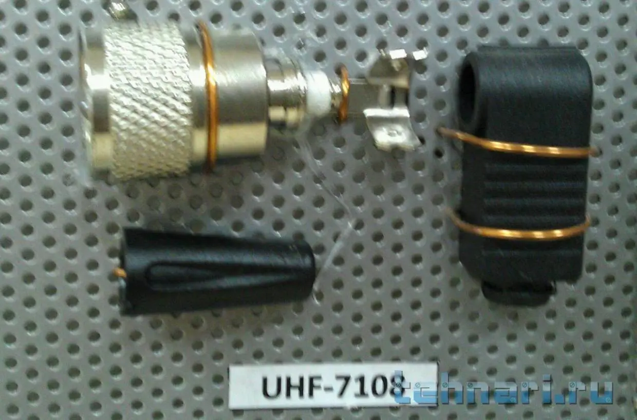

Кстати, пользуясь случаем хотел поинтересоваться как монтировать ВЧ-кабель вот в этом разъеме?

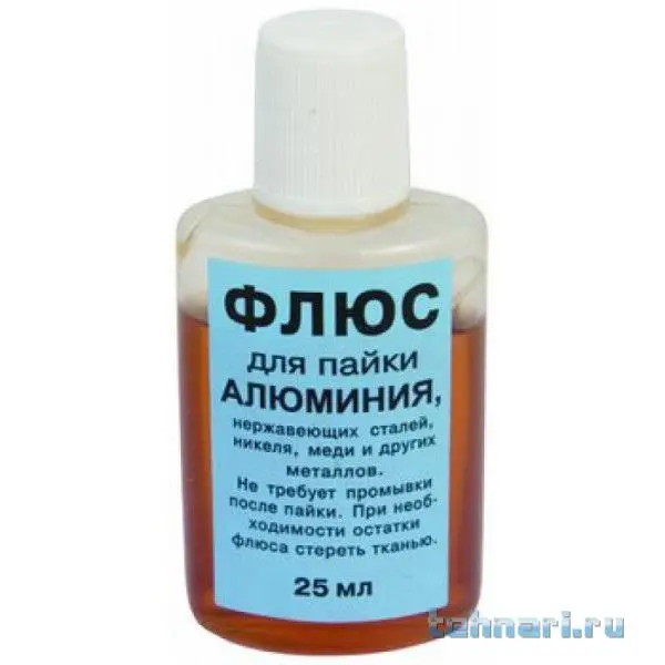

Пользуюсь таким флюсом... требует промывки

Я тоже часто пользуюсь подручными матералами, тем же аспирином или лимонной кислотой. Никто не гарантирован от брака текстолита, впитавшийся активный флюс, любой(!!!), остаётся в таком случае навсегда, и никакая промывка его не уберёт. В форс-мажорных ситуациях приходилось прорезать плату, иногда насквозь.
Ваши слова правда, но на представленном разъёме нет текстолита. Хорошая промывка после активного флюса, тем более он у топикстартера на проводках.

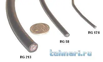

А у вас каким диаметром кабель? Если тройка он же гнется, тогда нет проблем.
Дело в том, что в центральный штырь разъема вкручен винт М2. На фото он виден своей боковой частью головки. Никаких отверстий для ввода центральной жилы кабеля нет. Это меня и смущает.

Это меня и смущает.
Не смущайся, петля на центральной жиле под головку, можно даже пропаять, чтоб не разгибалась :))
Если под винт зажимать, тогда где же шайба?
У меня два таких разъема и шайбы нет ни на одном.

в центральный штырь разъема вкручен винт М2... Никаких отверстий для ввода центральной жилы кабеля нет. Это меня и смущает.
Вот что указано в описании -
"разъем UHF серии не требующий пайки центрального контакта и оплетки".
Применяется для кабеля типа RG-58.

Я догадался что паять не нужно, а как его монтировать?
