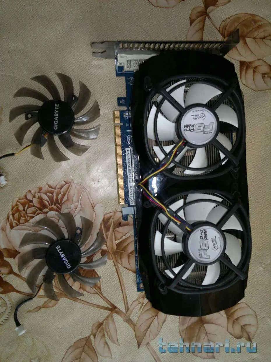

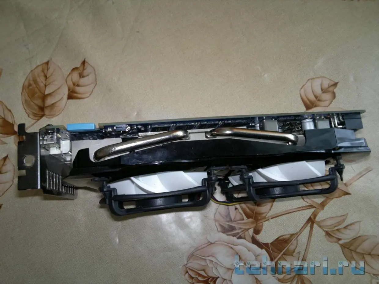

года два назад я покупал парочку на видеокарту по 180 руб.
не спорю, года два назад были другие цены, тогда вентилятор за 4-5 баксов был доступнее, это для работы. денег не вентилятор не дают, а вот на кондеры и резисторы выпросить еще можно. Поэтому и думал в этом направлении.
