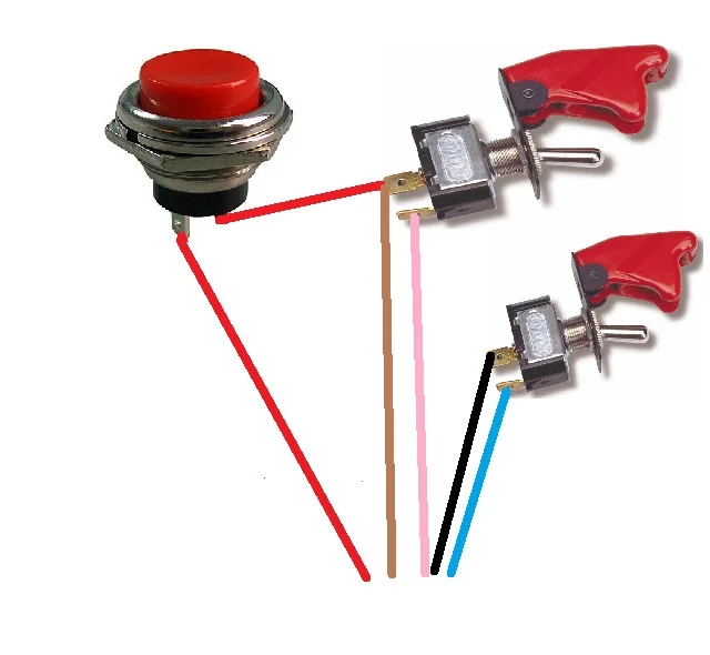

Постоянно сталкивались с тем, что замок зажигания на ваз2107 постоянно приходилось менять(каждые 2-3 месяца) и это порядком надоело в плане затрат. В итоге решили мы забыть о замке, убрали его оставив только контактную часть. Проездив небольшое время надоел внешний вид висячих проводов, да и ДПС удивленно смотрят когда замечают. Так как сделать что бы заводить с кнопки, подходят 5 проводов а какие кнопки необходимы и как подключить не знаю, может кто подскажет?:tehnari_ru_837:

А по оставшейся контактной части от замка зажигания не сориентироваться на какие клеммы переключатели поставить, а на какие кнопку без фиксация для стартера?

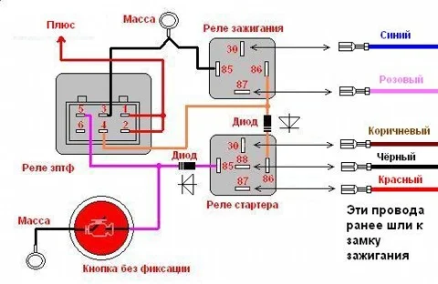

Схемка с одного сайта для 2105 (нужно смотреть разводку на замке зажигания, если для 2107):
Цитата:
Кнопка вместо замка зажигания на подобие системы Start-Stop
Мой замок зажигания начал заедать в положении стартера. Не долго думая было решено выбросить его подальше и сделать всё с 1 кнопки.
Схемка была подсмотрена в человека с форума 2107 (Ник "Шофер") — за что ему огромное спасибо!
И так начнем нам потребуется:
— 5 метров провода с сечением не менее 1 мм
— Реле 4-х контактное
— Реле 5-ти контактное
— Реле ЗПТФ
— Не фиксируемая кнопка
— Диод
— Клеммы
— Ну там кусачки, плоскогубцы, термоусадка, изолента и т.д.
Собираем все по схеме:
Работа на видео

Как вариант - кнопка/тумблер.
тумблер включает аксессуары, кнопка заводит двигатель.
Или двухпозиционная кнопка - первое нажатие - аксессуары, второе - заводит двигатель.
Подумал и решил, сделаю систему Start-Stop, а для включения приборки тумблер. Какие диоды в схему ставить?
Кто нибудь может помочь с распиновкой контактов?
Из того что помню:
30, розовый, + от акку, на нем всегда напряжение.
30/1, коричневый - вкл. зажигания.
50, красный - вкл. стартера.
Остальные,кажется голубой и черный - щиток, приемник и прочь., с ними разобраться несложно.
На тумблер - розовый.
На второй контакт тумблера - коричневый.
На второй контакт тумблера - красный, через кнопку, это будет включение стартера.
Вроде так, если не правильно поправьте.
