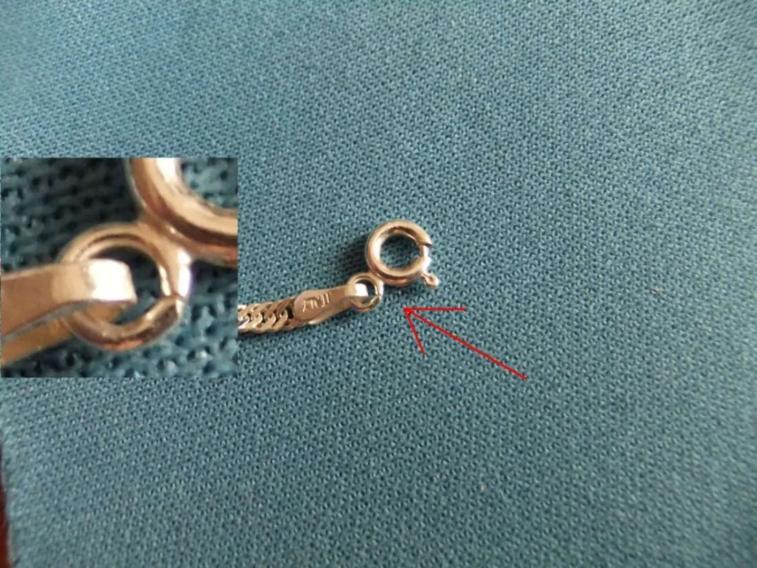

Добрый день, как запаять серебренную цепочку? там не оторвал, а надломил в месте спайки похоже, сильно потянул случайно :(
на место подогнул, дома никак не получиться? тогда сколько примерно возьмут в мастерской, за такую маааааленькую проплавку? :)

Никаких секретов! Серебро паяется легко. На место стыка наносите флюс, совсем немного и только на стык, иначе горячий флюс может съесть позолоту. Паяльник с минимумом припоя, только чтобы весь засосало в стык. Долго не держать, опять же из-за позолоты. Все. Удачи.
позолоту? на ней нету позолоты вроде :) это от шторки может жёлтый свет падает, а так она белая :) 925 пробы, а из флюсов только канифоль, да и раньше пробовал паять, не держиться

Знаем конечно, но если нет навыков в пайке(судя по посту№4 их у вас нет) лучше отнести в мастерскую. За такую работу дорого не возьмут и делов то на 5минут.
Павел, крепко паяет тугоплавкий припой. Чем ближе его температура плавления к основному сплаву, тем крепче будет.

Я вам верю что вы можете паять электронные платы "одной канифолью" на них тоже не разгонишься.Но паять драгметалл это другая тропа- совершенно другие припои, флюсы и паяльное оборудование.

Ню-ню...Берёшь первую попавшуюся серебряную контактную группу, пилишь надфилем на мелкие опилки и сплавляешь с ПОСом, подбирая соотношение по приемлемой для тебя и твоего паяльника температуре плавления.
!! а это мысль!! :D пошёл искать :)
