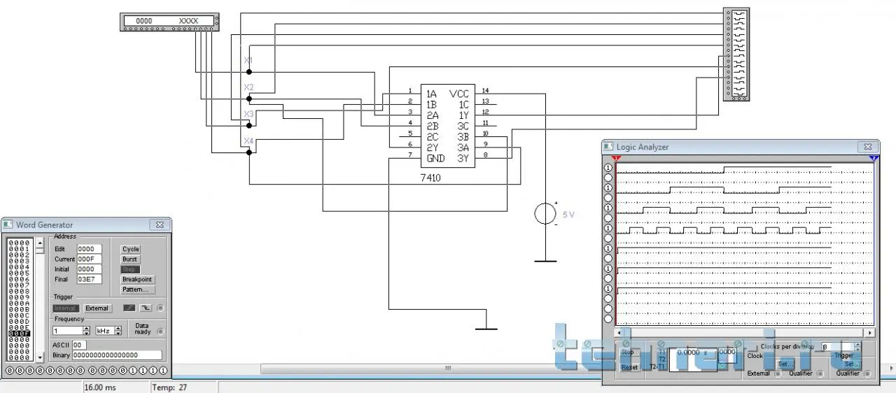

Как запитать микросхему SN 7410?
Здравствуйте, работаю в electronics workbench, подскажите как правильно запить микросхему sn 7410? Подсоединил все входы и выходы как надо согласно распиновке, в начале схемы - генератор слов, в конце - логический анализатор, по сути он должен показывать какой сигнал на выходе появляется после прохождения через микросхему, но на выходе со всех трех выходов идет только единица, а если убираю питание - то ноль. Я не понимаю что не так, наверное просто дебил)
Прошу помощи у знающих людей)
Прилагаю скрин своей схемы.

Насколько я помню, 7410 - это три трёхвходовых элемента И-НЕ
У вас, почему-то, только по два входа задействованы, а оставшиеся почему в воздухе?
Да, но по распайке один из нужных мне входов находится справа, а один из выходов - слева. Просто по логическому выражению, по которому я собственно и строю схему, не нужно использовать все 9 входов.
У любого элемента нужно задействовать ВСЕ входы. Если какой-то вход не нужен, тогда нужно на него подать постоянное напряжение 1 или 0, согласно логике его работы
Глазам своим не верю...
ЭТА хреновина заработала)
Про то что все входы должны быть задействованы я как то упустил, ну я же предполагал что я дебил)
Очень Вам благодарен)
лишние входы можно просто подключить параллельно задействованым
