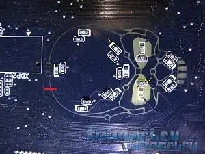

Как запитать светодиоды на материнской плате dz68bc
Здравствуйте. Есть материнская плата со сгоревшим чипсетом dz68bc. Ремонтировать смысла не вижу, но можно использовать ее для моддинга ПК. На самой плате есть гравировка черепа(логотип intel). На ней распаяны smd светодиоды. Принцип действия был такой, - при работе материнки, синие светодиоды загорались и череп красиво светился. При обращению к жесткому диску так же загорались красные светодиоды, в глазницах. Выглядело эффектно. Есть такая идея, вырезать этот череп из материнской платы. и отдельно его повесить к корпусу. Но хочется сделать его таким же светящимся. То есть запитать каким-то образом синие светодиоды, например от блока питания и два красных светодиода, от индикаторы hdd. Подскажите пожалуйста, возможно вычислить необходимые дорожки на материнской плате, чтобы припаяться к ним и использовать существующие светодиоды и схему или это нереально и только делать свою схему со своими светодиодами и подлаживать под гравировку? Фото распайки светодиодов и резисторов прикрепил. Спасибо за любую подсказку и помощь.
Возможно , они даже на фото видны .
Это радует, что возможно. А как возможно определить, куда припаивать. Есть мультиметр. Подключал дополнительные 4 контакта блок питания, запускал его и тем самым запитывал материнку. Замерял что каждый светодиод 3,3 вольт. Но как определить откуда и куда передается питание на светодиоды не могу понять. Особенно на глазницы, откуда берется напряжение. Как это возможно определить?

На глазницы можно подать сюда , а на остальные по второй картинки .

Да, я думал, если все синие запитать с блок питания или power led, а глазницы из hdd led. Если это конечно возможно. Сама плата изначально так и работала , - при включении компа, всегда горели синие, а светодиоды в глазницах моргали только при обращении к жесткому.
Синие посадить прямо на 5 В , а красные на место питания hdd led .

Спасибо, Вы очень помогли. Сам бы не додумался, далек от схем и электроники. Еще одно уточнение можно, - минус припаиваю к светодиоду и плюс к резистору, в тех местах как показано на фото, верно?
Тут надо уточнять , у меня такое подозрение , что на резисторы идёт минус .

Отлично! Работает. Синие подключил так как Вы написали,-загорелись. Красные еще не проверял, но уверен, тоже будут гореть. Замерил мультиметром две точки, для синих при вкл. плате, там ровно 5в показало. Как Вы так легко определили. Спасибо за помощь.
