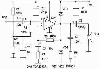

Парни, такой вопрос, как запитать усь 2.1 на базе TDA2030А от автомобильного аккумулятора 55ки? Транс в усе 2х12в 0833А :tehnari_ru_837:
Конечно же в таком случае (2*12) преобразователь делать (на форуме есть схемы) или купить,
или переделывать сам унч (замена резистора в обратной связи и утановка делителя, для подачи половины напряжения на вход). Мощность упадет в последнем варианте.

переделывать схему я не буду. и мощность упадет, и качество убьет наглухо. Вот преобразователь это да, надо сделать только схему бы найти подходящую :)
Вот в этой теме схема есть http://www.tehnari.ru/f142/t38316/
схема более менее простая, но надо подробнее узнавать.
