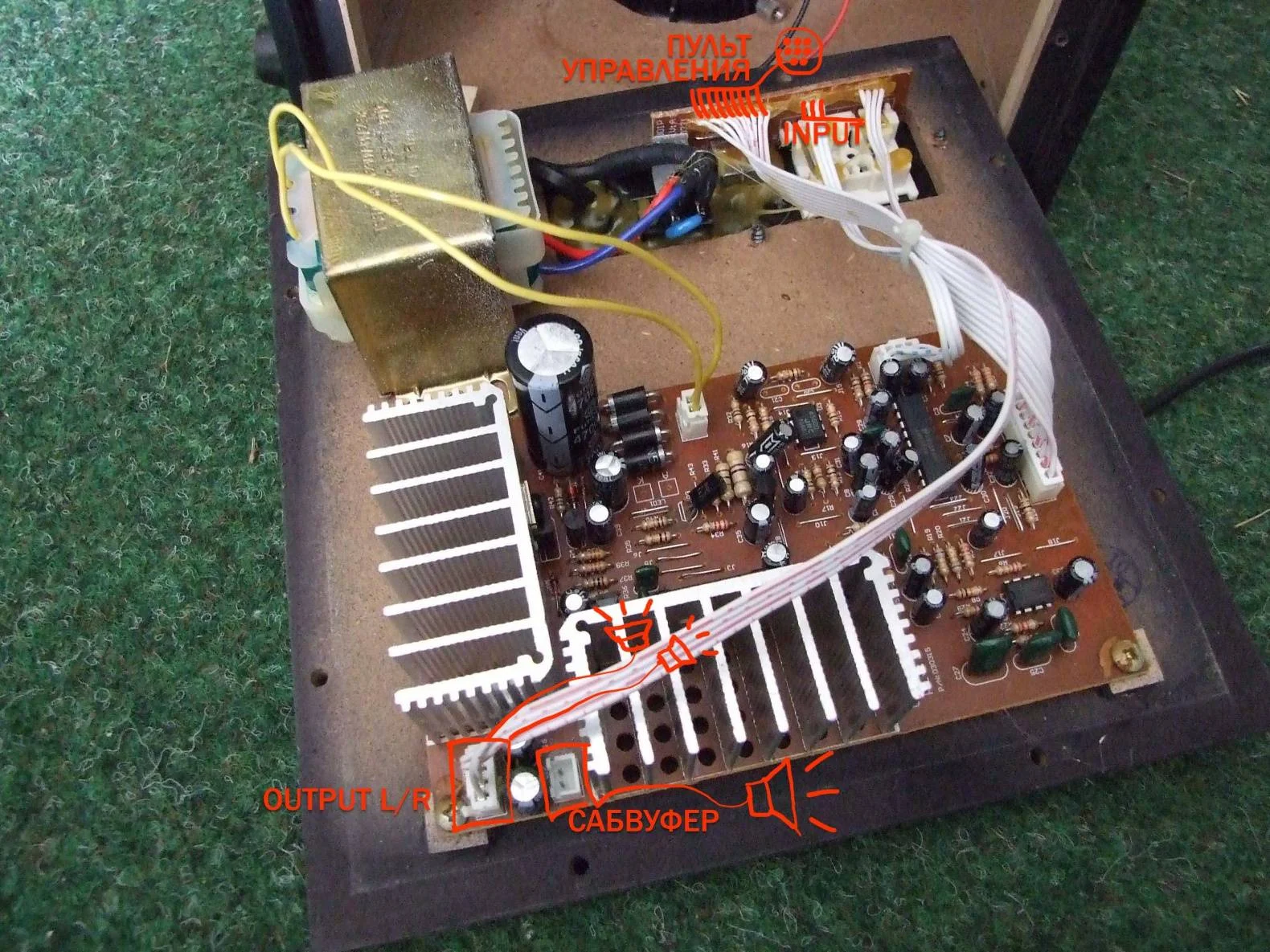

Ребят, такая ситуация:
У меня были колонки 2+1 (hercules xps 2100) с проводным пультом управления (вкл/выкл, громкость, управление частот, разъём для наушников). Сейчас остался только сабвуфер, остальное сгорело при пожаре... и вот же засада - без пульта он не играет, гудит, падла, трансформатором, а на динамик звук не пускает...
Я не смог найти схему, выложил фото, не лучшего ракурса, но это поправимо. В общем, если можно пустить сигнал в обход ПУ, либо ещё каким чудом заставить саб заиграть, благодарен буду, отвечаю.
p.s В электронике не силён, паяльник держать умею.

Зачем тебе сабвуфер без остальной системы. Будет толкь бум буми не капли музыки.
Если есть отдельная Ас тогда другое дело. Нужно найти DATASHEET на микросхему усилителя. Или, что еще лучше, найти схему этой АС.

Подключайся к входам input.
сфоткай и выложи надписи на плате где написано "пульт управления" (она находиться у трансформатора, рядом со входом) там должно быть написано что к чему
2030 и 4558 видно и так.
главное - буфер не сгорел
Именно так. От "input" сигнал идёт к пульту, который был в режиме "OFF" перед смертью, что, видимо, не позволяет использовать сей способ теперь.
Там виден лишь фрагмент буквенно-числового обозначения, не несущий ни какой полезной инфы. Привет от Гугла)
тогда откручивай пп и смотри дорожки чтобы его включить
если тебе удастся его включить(должен быть щелчок при включении) то тогда иши место для регулятора (он должен идти от входа потом на усилитель)
Что значит "смотри дорожки" ? Проследить путь сплетающихся, теряющихся и из "ниоткуда" выходящих дорожек от входа до саба через все конденсаторы, чипы, "зелёные подушечки" и "полосатые баллончики" ?
но если не хочешь смотреть дорожки тогда изготавливай свой усилител
Своим вопросом про дорожки я какбэ намекнул, что сделать это невозможно без определённых навыков, неимение которых и привело меня на этот форум.
Собрать свой усилитель... Серьёзно ? Это и есть Ваш профессиональный совет?
Если Вы сами не можете проследить прохождение сигнала по дорожкам ПП, то Вам следовало бы выложить качественные снимки данной платы сверху(со стороны деталей) и снизу(со стороны "печати"). И я думаю, что общими усилиями мы Вам поможем подключить данный аппарат.
