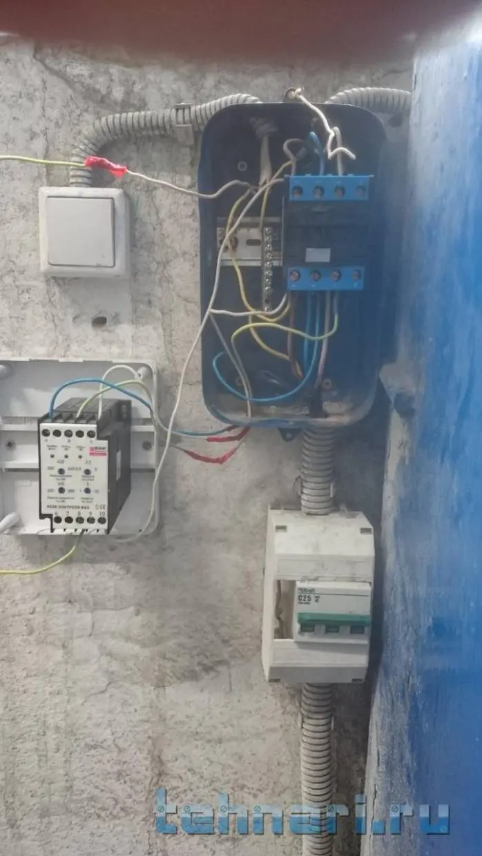

Добрый день!
приложил фотографию со схемой, которую удалось собрать. но эта схема не работает, как надо. как считаете, что можно еще сделать? а суть в следующем:
в котельной стоит трехфазный двигатель. однажды одна фаза отпала, а движок внапряг продолжал работать на двух, и в итоге обмотка движка сгорела. хочу обезопасить движок.
на фотографии видно автомат, к которому снизу пришло питание. далее подключен контактор 32А, реле контроля фаз РКФ-11 и обычный выключатель. провод в гофре, уходящий наверх направо, ушел на движок трехфазный.
когда двигатель отключен, а я снизу от автомата отключаю одну фазу любую, то реле видит это (загорается индикатор "ошибка фазы"), далее реле дает команду контактору и отрубается все питание!
когда двигатель включен, а я так же отключаю одну фазу от автомата, реле видит это (загорается индикатор "ошибка фазы"), но контактор не вырубает питание!
я не электрик, но я так понимаю, что через обмотку двигателя электричество все равно приходит от движка по той фазе, которая отключена, и не позволяет контактору разомкнуть цепь.
а если я отключу любую фазу сверху от контактора (провода, которые уходят прямо на двигатель), то контактор вырубит все питание.
как обезопасить трехфазный двигатель от обрыва фазы?

А схема-то хде?
А почему не кнопочный пост? У вас здесь вся схема получается не правильно собрана. В вашем случае при пропадании электричества и его обратном появлении насос сам включается без внешнего вмешательства.
Нет теплового реле. Для защиты двигателя оно тоже необходимо.

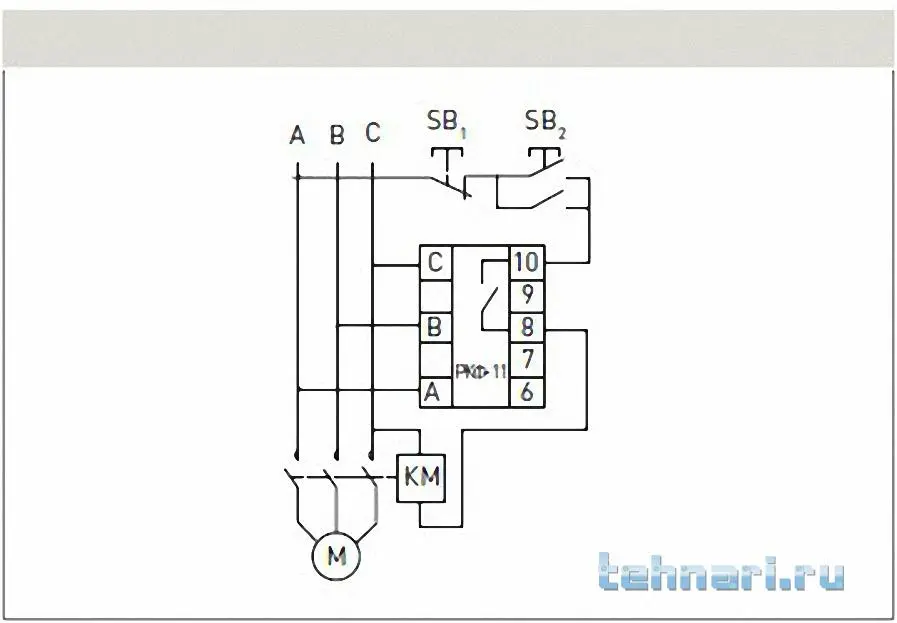

Самый простой вариант - это поставить на пускатель катушку на 380В и дополнительную релюшку с нормально разомкнутым контактом. Соединить все след. образом :
1.Фазу "А" заводим на начало обмотки пускателя.
2.Фазу "В" заводим на нормально разомкнутый контакт реле и через него на конец обмотки пускателя.
3.А от фазы "С" нам остается запитать катушку реле.
Таким образом при обрыве хоть одной из фаз пускатель отпадает снимая питание с двигателя.
Сори, не дочитал. Если присутствует Реле Контроля Фаз, то все упрощается. Нужен "мануал" или название Вашего РКФ.
