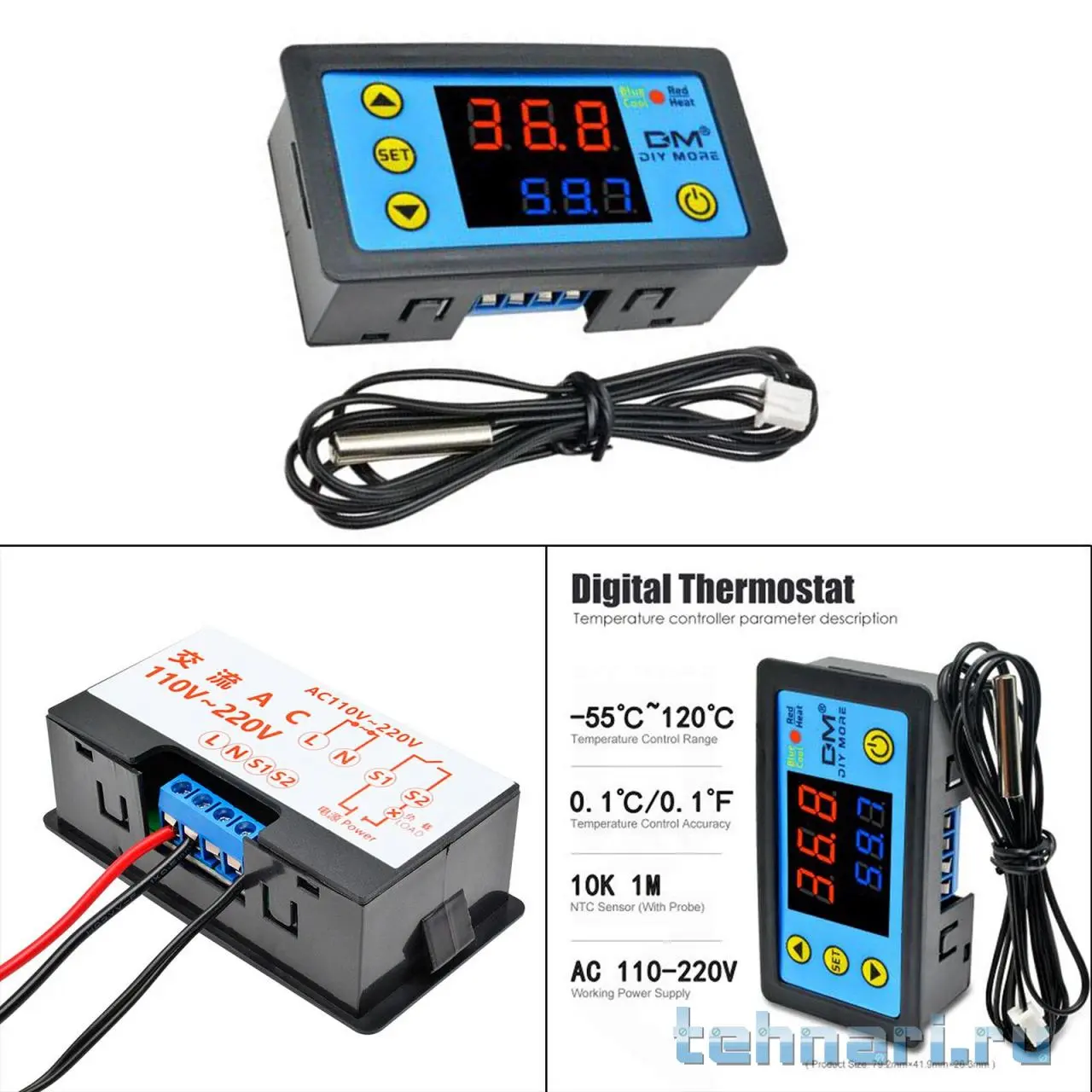

как заставить работать терморегулятор W3231?
Купил терморегулятор W3231, он двухрежимный (негрев/охлаждение) и двухдисплейный (на одном текущая температура, на другом заданная). Использование затевалось в инкубаторе. Удобная вещь, да только не работает как надо. Надо чтобы работал на нагрев (по инструкции я его программировал, букву Н от С отличаю, всё должно работать). Итог - не работает в режиме нагрева, то есть индикация не загорается красным, и соответственно ток на нагреватели не подаётся. Релюшка как положено срабатывает при заданных значениях.
Я подумал было, что заводской брак, поговорил с продавцом, он прислал взамен другой такой же термоконтроллер. А результат такой же. Подскажите, это как-то вылечить-починить возможно? Или, быть может, я просто что-то делаю не так?
Если реле срабатывает , то нагреватель обязан включаться , чудес не бывает , а насчёт индикации - может её и нет там , это же кытай , могли и сэкономить , вскрыть и посмотреть есть ли там вообще этот с /диод .
так наверное неправильно включаешь нагрузку. по фото не понятно что и как. но перемычка должна быть на клеммах L и S1.
нарисуй каким образом включаешь?
Индикация включения реле в любом случае должна работать , недавно знакомый похожий регулятор приносил , контакты реле спалили , реле заменил , нагрузку не подключал , реле срабатывает , контакты s1 s2 замыкаются , диод зажигается .
