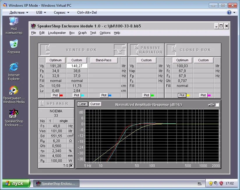

Голубая и красная более менее так себе. Надо выравнивать.
Желтая - баса может не хватать.
Синяя самая худшая, будет бубонеть.

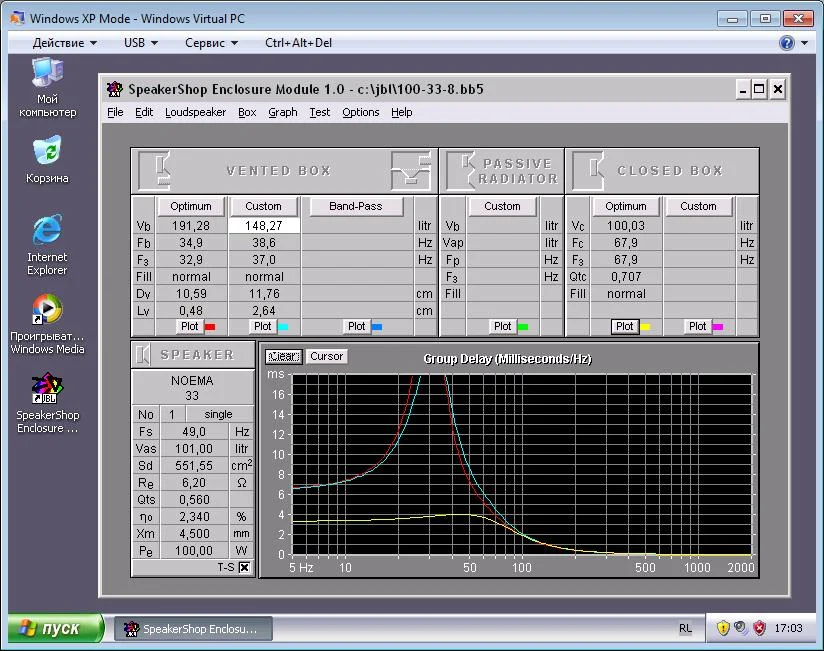

график Group delay давайте.
зы: пользуйтесь Alt+PrtScr, ато фото минуту грузилось
Голубая больше подходит.
Тогда уже краснаявот так вот

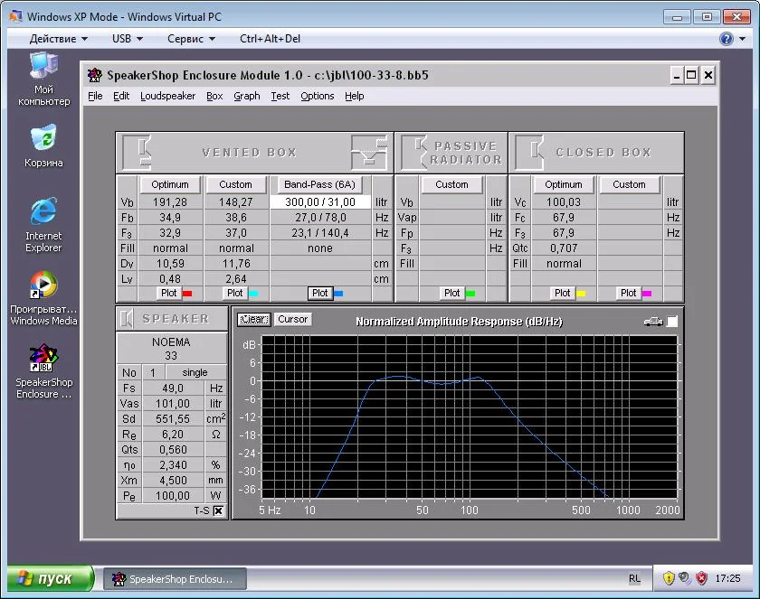

Тогда игрой в объемы и частоты, добиваемся чтобы была ровная полочка без горбов.Спасибо но хочется банд-пасс
Нифига тоже не получаетсяТогда уже красная.
Примерно так нужно выравнивать. На ЗЯ баса будет маловато.

Зато у ЗЯ самый быстрый бас будет

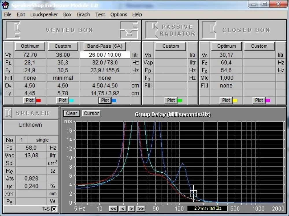

Мне так и не удалось выровнять. Может с вашим динамиком будет по другому.
