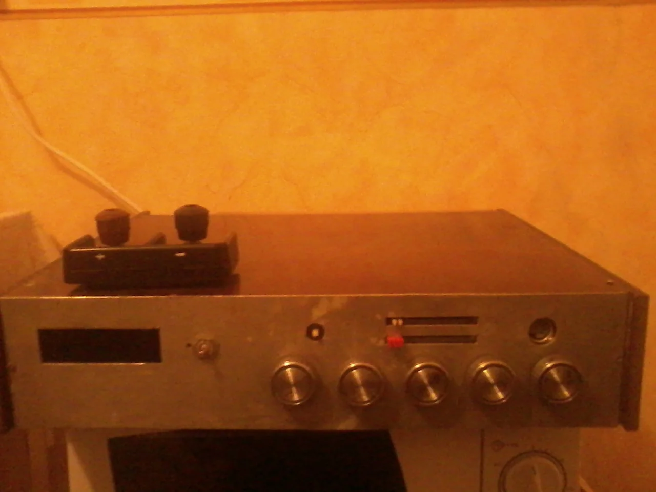

Какая это модель усилителя?
Фото-0001.webp кто знает что это за модель усилителя

ппфф Саня, говори по русски ну, это самопал :D
jurakor93,в журнале Радио была схема УМЗЧ на 908 транзюках,возможно человек по ней делал усилок. А так ясно что самодельный

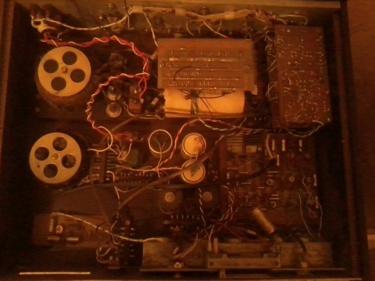

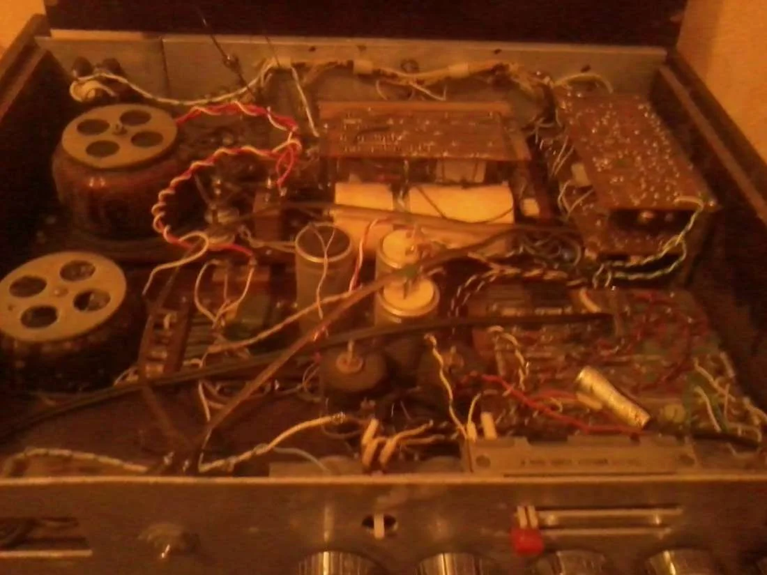

Теперь точно, нужно выставить ток покоя, может быть еще перекос напряжений, фото начинки нужно

вот фото с лицевой стороны
заменить все электролиты, а об остальном я писал выше
