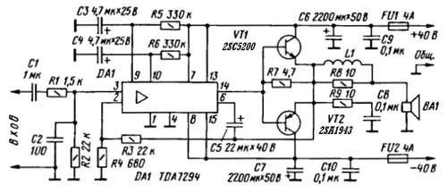

Какая схема включения лучше для TDA7294?
какая схема включения лучше для тда 7294? как по даташту или по предложенной схемой с добавлением транзисторов? и сколько ватт можно с нее выжать при питании 35 вольт? и при какой схеме включения? как по даташиту усиливает сама микросхема, а как по предложенной схеме микросхема управляет транзисторами! я правильно понял? и как же все-таки луче будет? и при каком питании?
    20.5 KB · Просмотры: 635

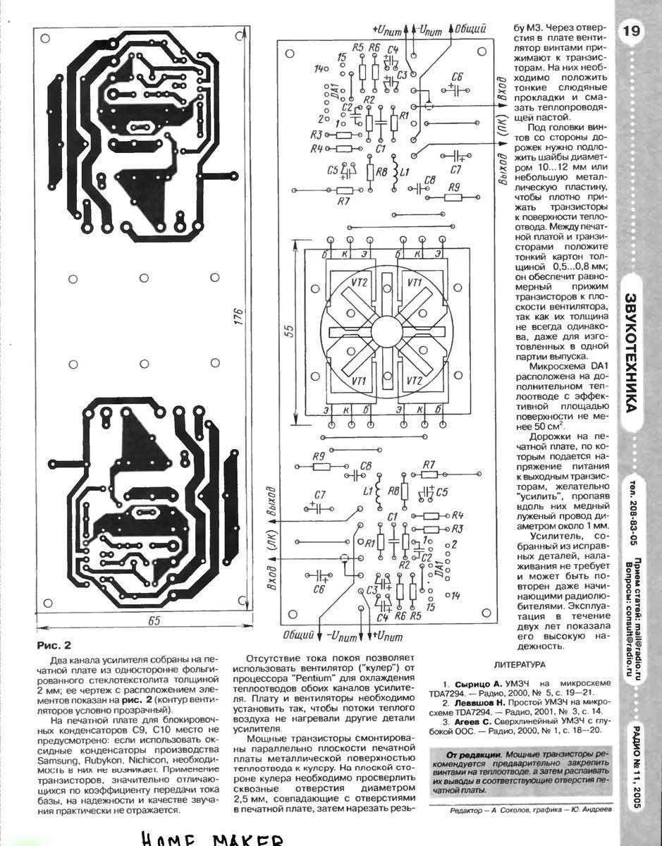

Да, вот продолжение
    227.9 KB · Просмотры: 1,828
есть ещё умощнение на мосфит транзисторах, но моё ИМХО схема от ЛИНКОРа MF-1, инверт вход с т-образной ООС.
А мне кажется, что использовать ТДА в качестве драйвера для транзисторов бессмысленно, так как ощутимой прибавки к мощности вы не получите. А если имеются такие транзисторы, то гораздо лучше собрать на них Ланзар. ИМХО
Примерно столько же как просто с микросхемы. Если хотите нормального увеличения мощности, то нужно напряжение поднимать до -+55 вольт а микросхему питать от этого напряжения через стабилизатор -+27 вольт можно чуть больше. Этот усилитель использовать только для сабвуфера. Набери в поиске "Нетрадиционные" усилители на TDA7294 / TDA7293" и все вопросы сами отпадут, если конечно внимательно прочитаешь статью до конца.
