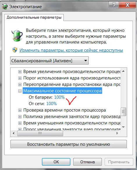

ОС то какая у вас? Или вы полагаете, что это не важно? План электропитания какой стоит? Здесь нет ограничения?
    48.4 KB · Просмотры: 223
