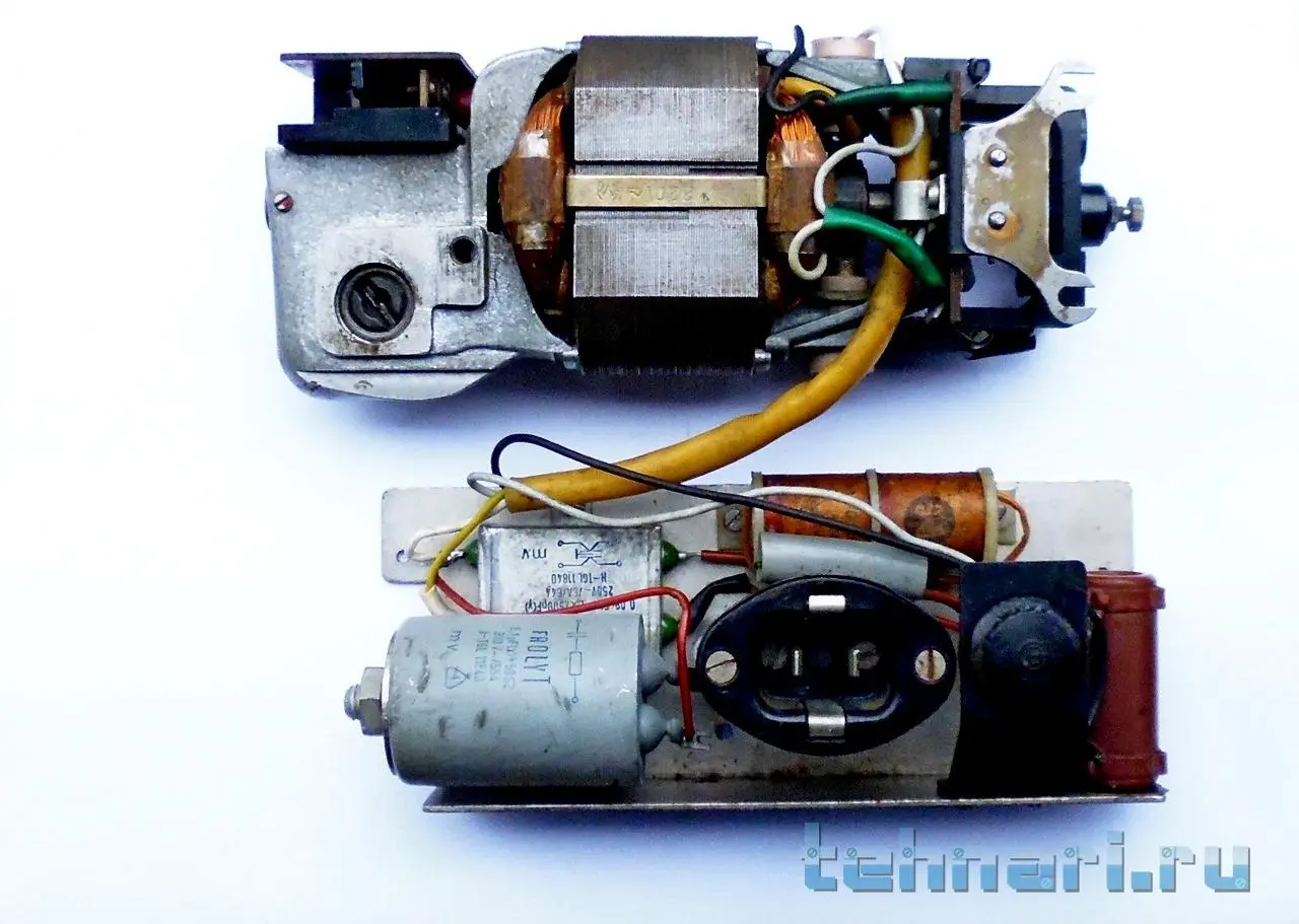

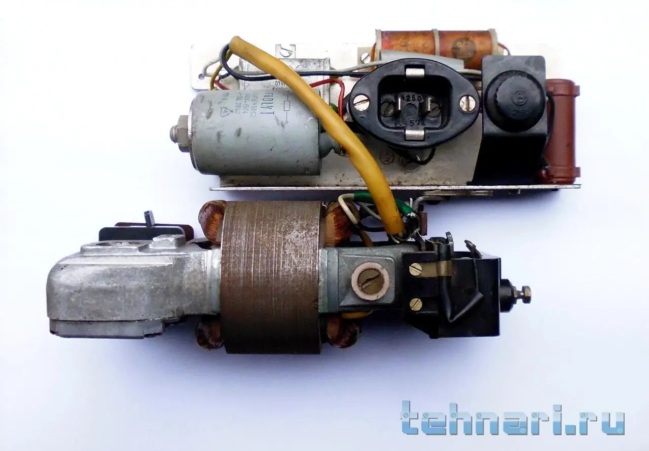

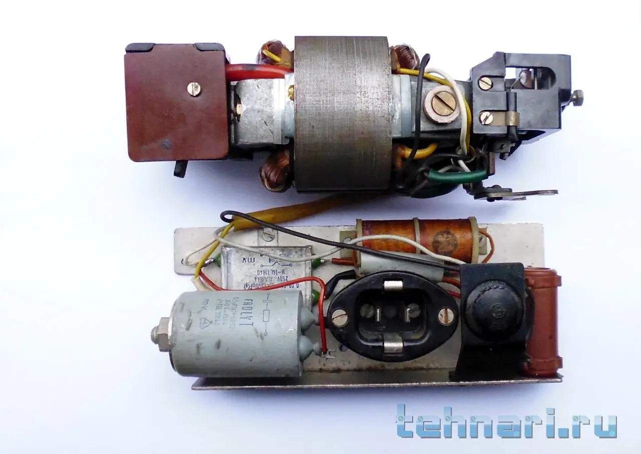

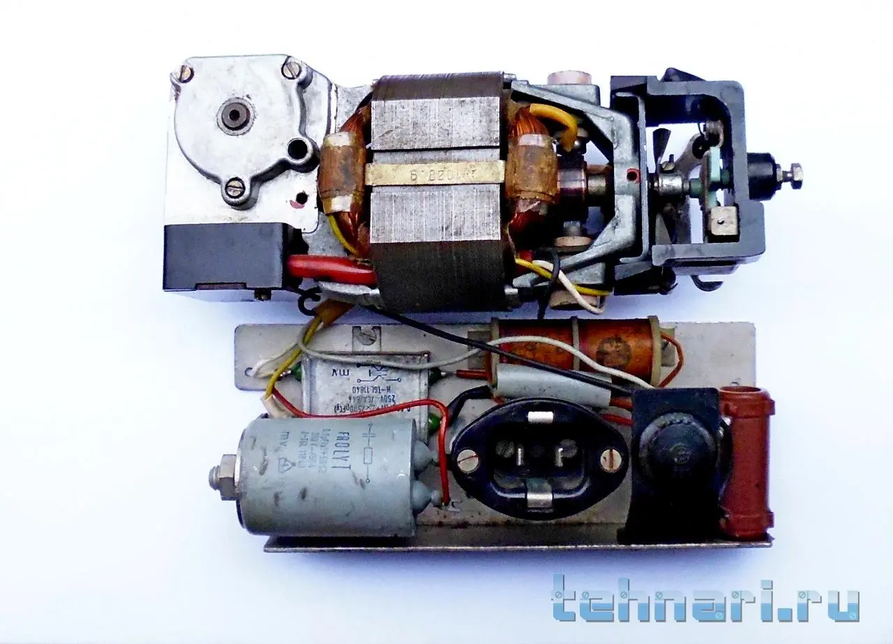

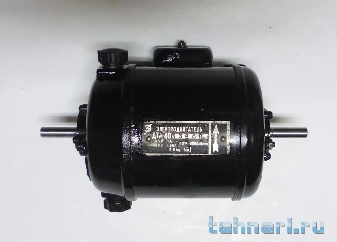

Честно скажу -на одном форуме задал этот вопрос. Прошло 1.5 месяца но ответа так и не дождался.Короче сделал чистку -смазку -покраску и т.д. Осталось дело за малым поставить щетки и...Можно конечно просто подогнать. И если ширину и толщину можно замерить. То вопрос высоты остается открытым.Да и по прижимным пружинкам тоже. Может кто знает или где то встречал ? И по первому моторчику -хотелось бы характеристику?

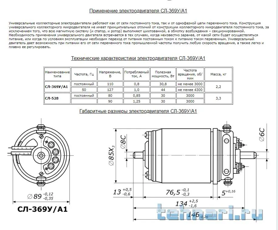

Как-то так.

Первый моторчик- от старой швейной машинки, устанавливаемого вместо ручной крутилки. Напряжение, конечно, 220 Вольт, и там нужен проволочный резистор для регулировки оборотов. Он стоит в ножной педали. прилагаемой к мотору.
Совет- походите по рынку или магазинам . Поищите в продаже графитовые щётки, большие, чем вам нужны. И методом напильника, умелых рук и упрямства вы сделаете комплекты щёток, которым будете гордиться всю жизнь.
Судя по лапке это двигатель привода швейной машинки. Соответственно характеристики около: 220V (по крайней мере для современных машин), 100Watt, 0-6000RPM.
Хотя если учесть знак вопроса в конце цитаты, то возможно ТС сам предлагает рассказать характеристики любому страждущему. Только спроси.

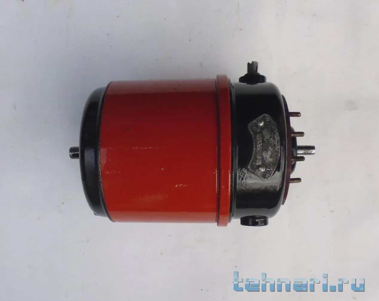

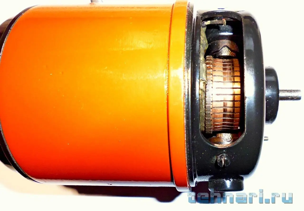

Да для швейной я уже проточил /4х5мм/ высота-? Такой моторчик помню с детства.Вы все правильно написали. А-мощность-обороты? Обещал один человек сделать фото- но наверно позабыл.По второму посту Спасибо но это я уже видел десятки раз. Интересуют только щетки. По ДТА-проточил 6.2х8мм. Вот с СЛ немножко сложней из-за "направляющей" щеток и пружинки. Поэтому и хотелось увидеть родные. Десятки разных сайтов перебрал-но про щетки ни слова.
Закрывайте его. Там не сложно.
Измерьте размер от контактной площадки щеткодержателя до коллектора.
Теперь не изношенная щетка, если сжать ее пружину, должна быть меньше этого размера на 3-6мм. Эта цифра по большей части зависит от степени жесткости пружины.
Изношенная же щетка со свободной пружиной должна быть меньше этого размера на 1мм. Здесь, отработавшее свое, щетка должна повиснуть на контактном проводе, разомкнув цепь.

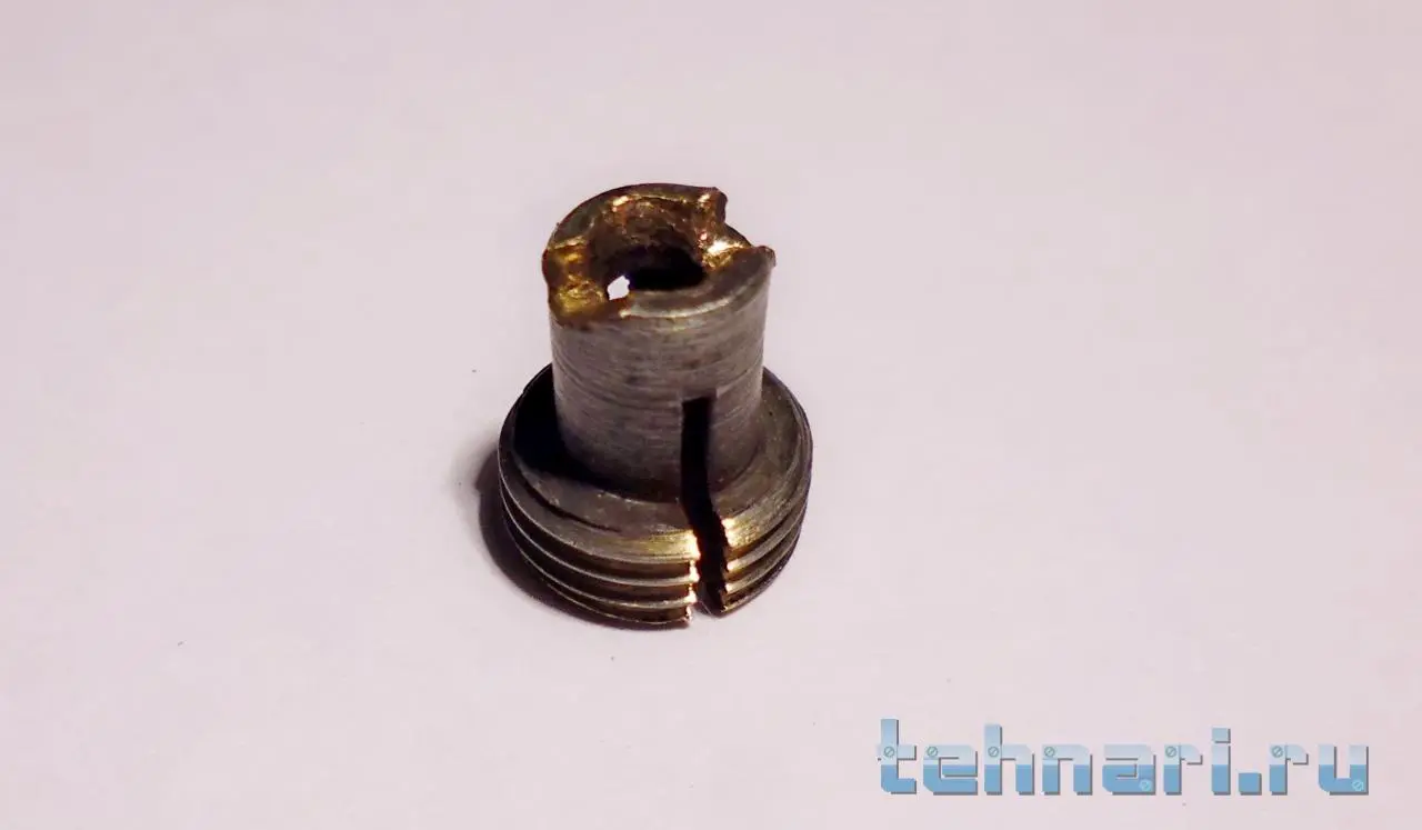

Да полностью с Вами согласен по двум моторам.С СЛ немножко не так.Там или регулировка степени нажатия или регулировка по степени износа?

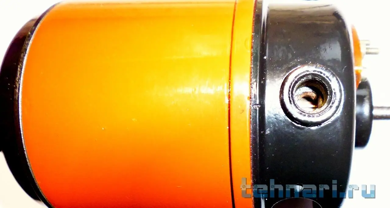

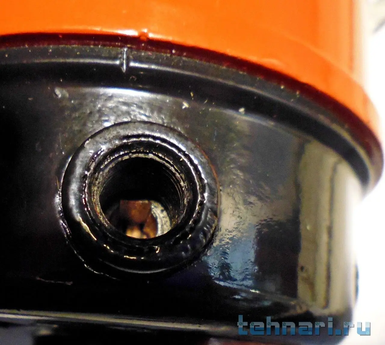

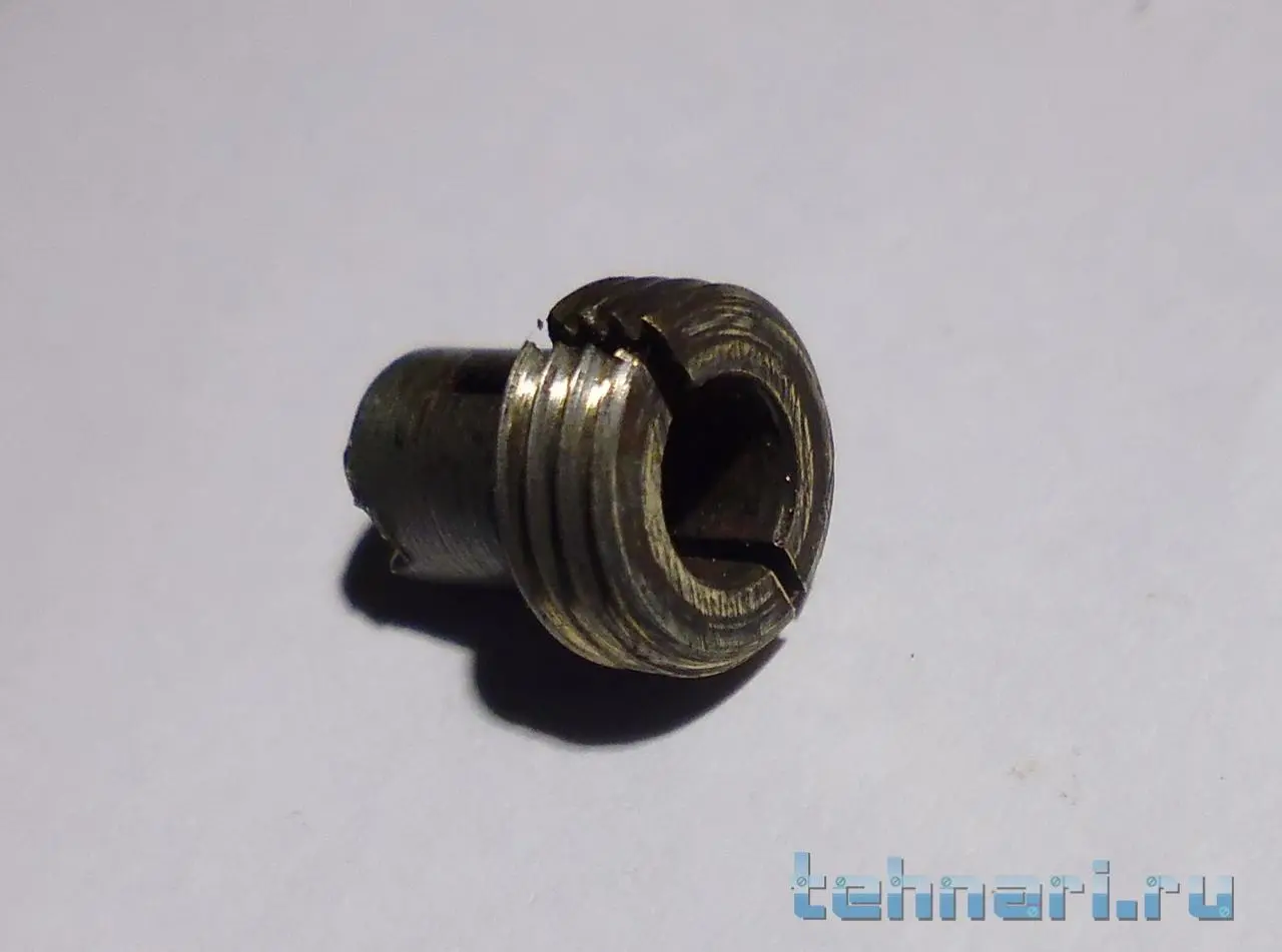

Рассуждение:
Если там должна быть пружина, то единственное ей место- это на самой щетке.
Винт, что на последней фотке прижимает пятак контакта щетки к щеткодержателю. А на остаток его резьбы закручивается заглушка.
Сначала показалось, что пружина может быть как раз на этом винте, на той части, что без резьбы. И свободным концом пружина давит на щетку, которая просто в виде брусочки исполнена. НО как быть с нормальным контактом на переходе щеткодержатель/щетка? Никак. Две пружины в одном узле тоже не допустимы. Значит все ж по моему- первоначальный вариант в начале этого сообщения.
Не-не-не.Просто надо было сделать еще фото со стороны.А я думаю так.Графит ложится в направляющей а пружинка прячется в этом "винтике"-/у них разные диаметры -3 и 5мм/-и упирается в верхней части."винтик закручивается до упора??.Щетка с пружинкой при этом останутся свободными.На "винтике" шлиц для закручивания.А потом в это отверстие вкручивается изолирующая "пробка"-с наружной резьбой и внутренним отверстием чуть больше диаметра верх.части "винтика" А лучше фото.И еще" винтик"-самозажимной-еще одна версия.

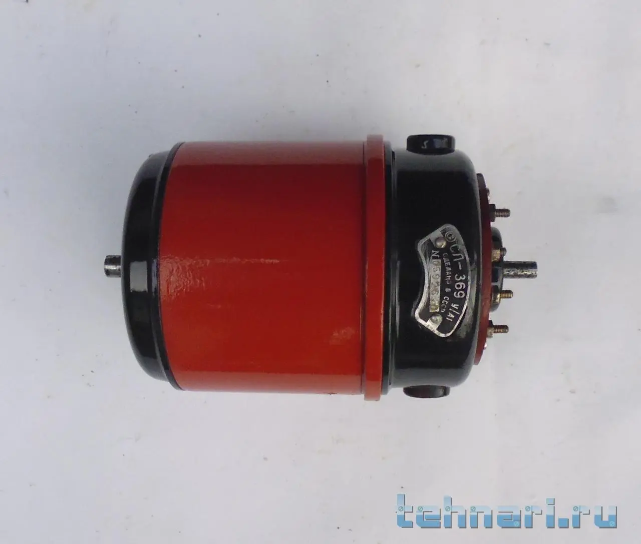

Привел в порядок .Но хотелось бы узнать как зовут немецкого товарища.Поиск пока ничего не дал.Может кто встречал?
