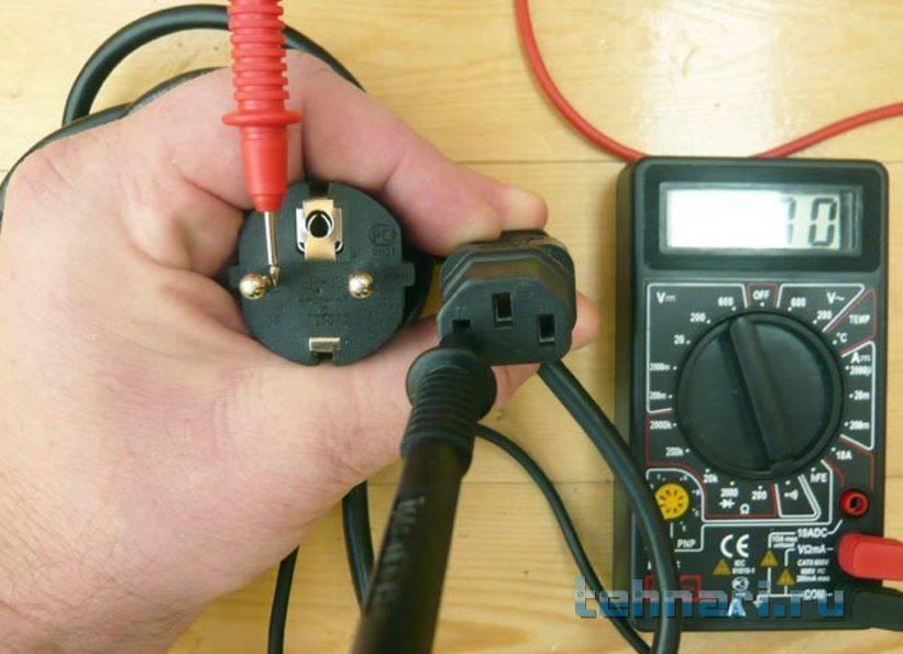

Решила прозвонить кабель ПК, чтобы посмотреть результат. Переместила переключатель в направления прозвона и стала проверять как на картинке ниже (ФОТО НЕ МОЕ, взято из интернета).
Цифры стали постоянно меняться. То 8, то 6 и т.д. Если долго удерживать то пойдет сигнал и значение на цифроблате будет колебаться от 0.1 до 0.8. Какое значение должно быть оптимальным, чтобы понять, что кабель исправен?
Никакое.
Замкни щупы меж собой. Вот столько и должен показывать идеальный кабель.
Где-то недавно в очередной раз обсуждали, у кого какие щупы на мультике. Поищи по форуму. А в целом ты смотришь переходное сопротивление контактов. В реальности на силовом подключении оно может отличаться в разы и в любую сторону. Эти кЕтайские поделки штампуются в буквальном смысле слова, при этом могут передавливаться/обламываться проводники, попадать изоляция туда, где еë быть не должно и т.д. Безо всяких приборов спустя час работы выдерни шнур и сразу пощупай: если нагрелся - хоть где-то, но плохой контакт. При небольшом навыке научишься определять, где именно.
