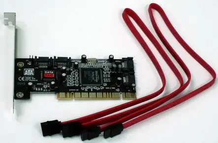

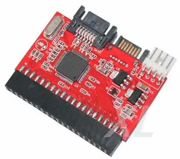

Имеется компьютер со всеми комплектующими за исключением харда. Материнская плата Gigabbyte GA-7N400E, и как я понял, поддерживается только IDE. Что можно придумать, чтобы запустить аппарат? Харды с IDE в магазинах своего города не нашел. Слышал что-то про установку винды на внешний жесткий диск. Насколько это реально? Еще говорят о переходниках с SATA на IDE.
Купить, всё же, диск ide. б\у c нормальным smart'ом.
Либо использовать адаптер sata-to-ide, но тут как повезёт. Либо подружатся, либо манибэк.
Либо купить какой-нибудь рci-контроллер sata.
    13.7 KB · Просмотры: 922
    13.8 KB · Просмотры: 113
А подружатся ли следующие девайсы: конвентер двунаправленный IDE - SATA (Bi-directional SATA<->Ultra ATA-133 Converter Board), жесткий диск Samsung HD160JJ SATA 3Gb/s и вышеуказанная материнской плата Gigabyte GA-7N400E с разъемом IDE ?
