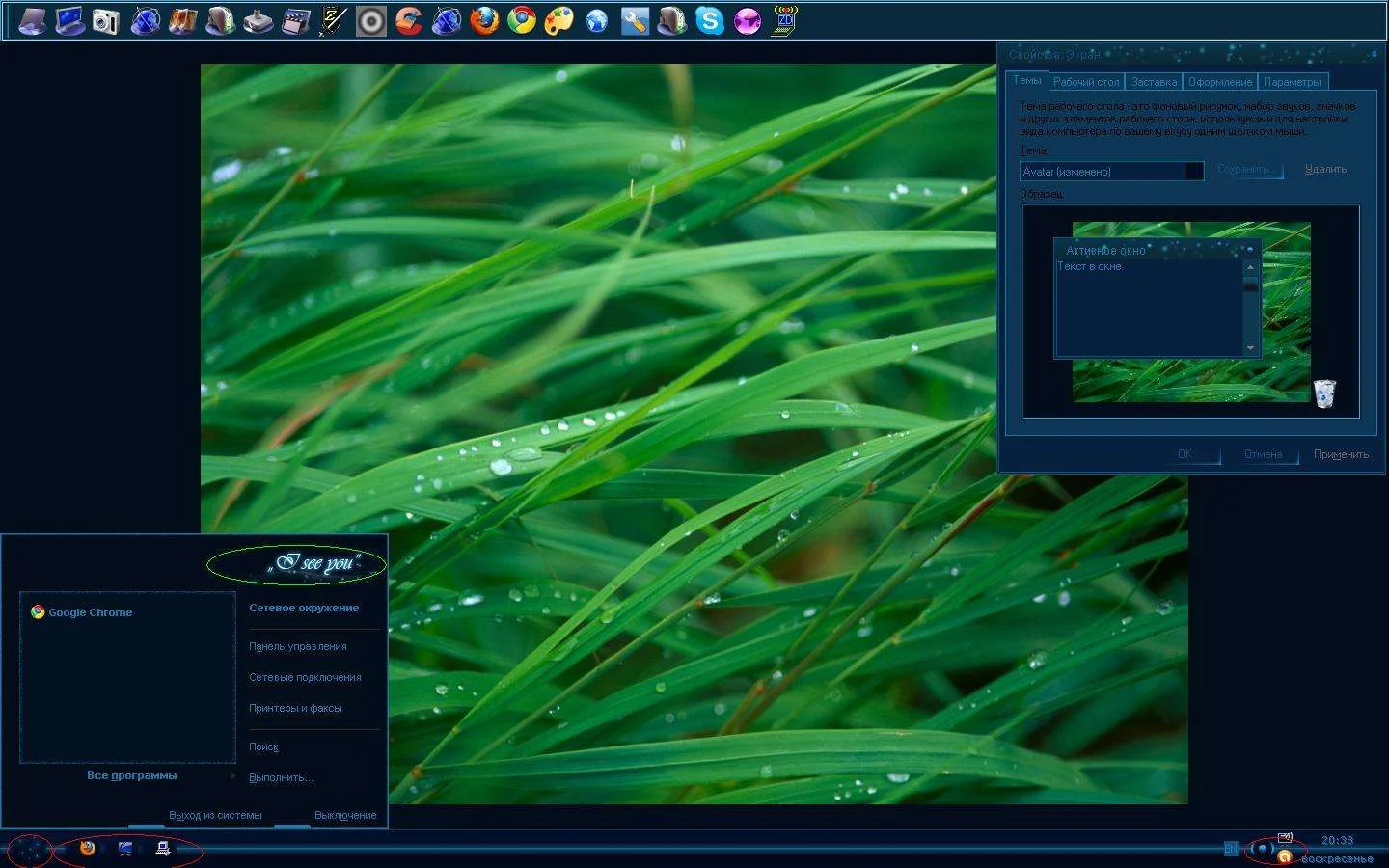

вот - пример - простая тема аватора Точечный рисунок.webp:rolleyes:- для хрюшки
графика и настройки эффектов содержатся в файле msstyles
а названия и размеры + все остальные настройки в Shellstyle.dll
