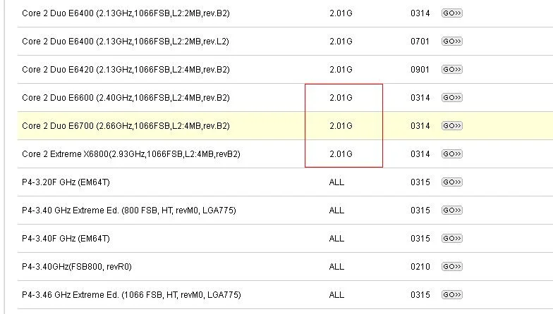

И так имеем два камня:
Intel Celeron D 346 Prescott (3067MHz, LGA775, L2 256Kb, 533MHz) и
Intel Pentium D 945 (3400MHz, LGA775, 4096Kb, 800MHz)
Мать asus P5LD2 SE REV. 1.00 какой проц лучше поставить? на данный момент стоит Celeron... Хочется чуть порезвее, только не надо давать ссылки на сайт производителся и т.п. уже пройденый этап. =)
Возможно посоветуете какой нибудь другой...
А все железо собираюсь менять через пол года, пока что возможности нет, вот приходится выбирать...
если собираетесь менять материнку, то нес смысла сейчас тратиться на устаревший процессор. а так или pentium D от 925 до 960 (3.2-3.6 ГГц в зависимости от модели) - одноядерные или двухядерные core duo E6600 или (2.4) E6700 (2.66). самое мощное из того, что мать поддерживает.
А вот вопрос на засыпку, я не зря указал ревизию материнской платы... просто есть возможность достать бесплатно проц даже Е6600 или Е6700 где то читал, мать перепрошили и залили биос от модели выше от какой точно не помню... и юзали на ней Core 2 Duo Extreme Edition? И какой тех процесс у этих процов которые вы указали? моя мать тянет помоему максимум процы по технологии 65нм...(
вы уверены что она потянет эти процы?
Ставить только пень.

Остановился на Intel Pentium D 945 (3400MHz, LGA775, 4096Kb, 800MHz)
стал порезвее, уже радует...
