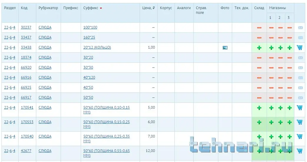

Какой сегодня модный изолятор?
Если без политики - то вот, у нас такие цены.

На радиорынках слюды полно. Но цена действительно кусаются, как и за все барахло выросла. Дело видимо в перекупщиках. Раньше ребята сами стояли со своим барахлом, а теперь их не пускают.Там тоже пошел бизнес. Жаль что позакрывали мелкие дешевые блошиные рынки. По случаю можно купить на блошином рынке, если у кого остались, но с ценой как повезет. Я как-то разбирал списанную какую-то установку, так там слюды этой до черта набрал и довольно ровная. Хватило лет на 30 и до сих пор еще валяется. Вещь действительно очень удобная и надежная. Проводит тепло отлично.
Сейчас стал крепить транзисторы, оказалась что те пластинки слюдяные под 220 корпус, достаточно спокойно расщепляются на 2 штуки (наверное можно и на 3 но я рисковать не стал) , так что в принципе получается по 5 рублей (но вчера (С) Р.Карцев) :))

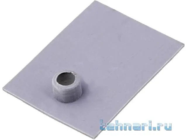

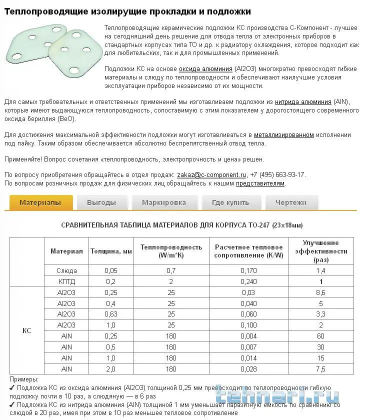

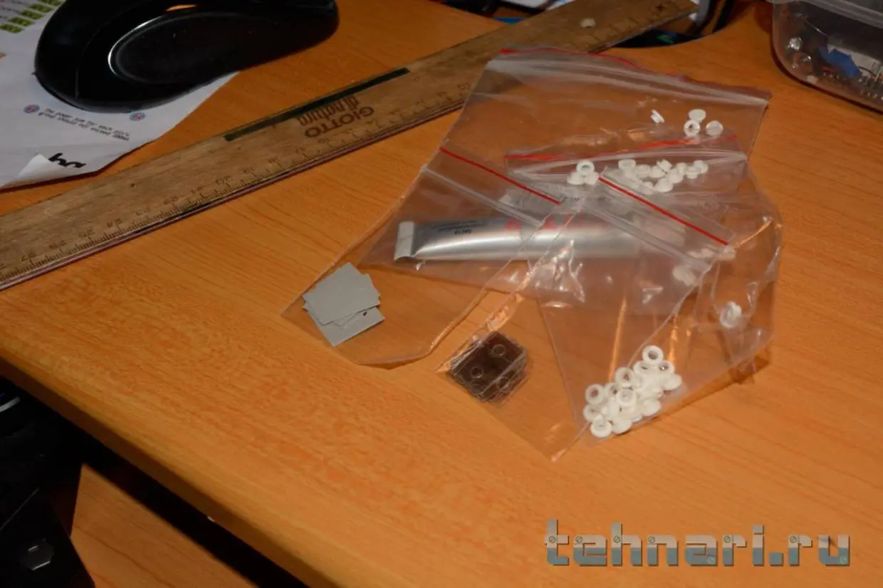

были приведены выше коэффициенты теплопроводности слюды но похоже природной. искуственная в разы плотнее .нужно учитывать и толщину 0.1 и меньше мм. плюс термопаста=песня.на том заводе про который я говорил выше применялась керамика (белая 2мм.)и термопаста .крошатся эти фитюльки нещадно.тогда я натырил себе на апгрейд арктур 004 этих изоляторов ,пасты и транзюков 2т 803а .под кт819гм и им подобные предпочитаю ставить керамику .лет 20 назад делал симметричный выходной каскад в корвет 004(тюнер-усилитель)пришлось менять два выходных транзистора и керамика под ними была треснута . одну собрал кое как вторую пришлось менять на слюду.резину ставлю там где несильный нагрев и запас в радиаторах .благо её в старых видаках полно. вещь на мой взгляд очень даже хорошая и ставить можно на корявые радиаторы и пасты не надо. правда прижим нужен достаточно умеренный.
