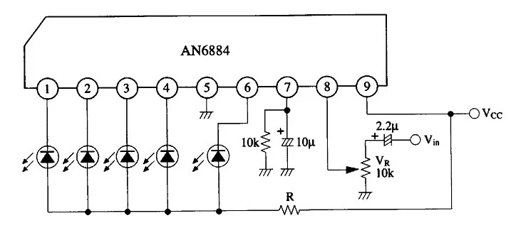

Какой транзистор можно использовать?
zzzslenzzz
2 Апр 2013
4
Ребят подскажите пожалуйста собрал цветомузыку на 4х микросхемах AN6884 и хочу каждый 4 отвод подключить так чтобы он управлял 1 метром светодиодной ленты. Подскажите какие транзисторы можно использовать учитывая что АN6884 дает на контакты 1,2,3,4,6 логический 0.
вот схема АN6884
    16.6 KB · Просмотры: 4,944
PNP транзисторы соответствующего вольтажа и мощности по схеме с общим эмиттером, подключенным к плюсу питания. Конкретнее можно сказать, видя схему вашего устройства.
А напряжения какие?
Конкретно схемы нет, но постараюсь объяснить: входной сигнал разделил 4х канальным частотным фильтром, после поставил на каждый канал AN 6884. Получился что-то вроде спектра анализатора частот. А следующей затеей стало к каждому 4 светодиоду в каждом канале довесок подключить светодиодную ленту и наклеить её на карниз
но для нормального свечения ей нужно 12 вольт поэтому нежно подобрать транзистор который будет отрывать цепь подачей логического 0
