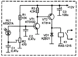

Хочу сделать простое фотореле на фотодиоде. Какой транзистор подойдёт?
Какой фотодиод и что будет это фотореле делать?

Так неправильно. :tehnari_ru_707: Необходимо сделать гистерезис для ОУ.

На рисунке показана схема простого фотореле, реагирующего на изменение освещенности, в которой в качестве датчика света используется индикаторный светодиод, работающий как фотоэлемент. Эту схему можно использовать как прототип для построения других фотореле и датчиков, со светодиодом в качестве фотоприемника.
Светодиод HL1 используется как фотоэлемент. Он вырабатывает напряжение, пропорционально зависящее от силы света, попадающего на его кристалл. Поскольку светочувствительность у разных светодиодов различается, и чтобы можно было регулировать чувствительность фотореле, в схеме есть источник регулируемого постоянного напряжения смещения, — R1-R2.
Резистором R2 можно регулировать начальное напряжение на базе VT1, суммируемое с напряжением, которое вырабатывает HL1, и таким образом, регулировать порог включения реле.
Андреев С.А.
