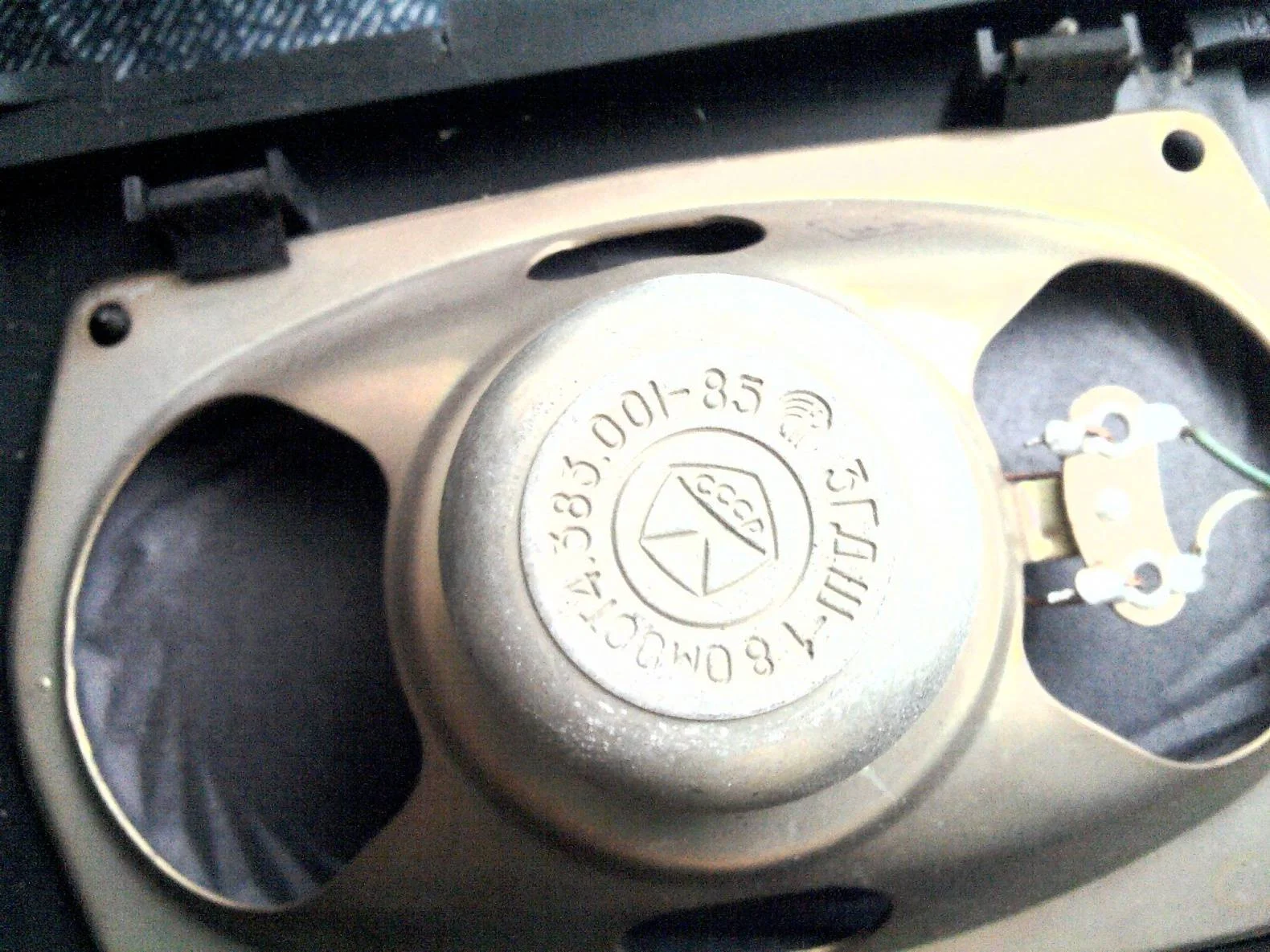

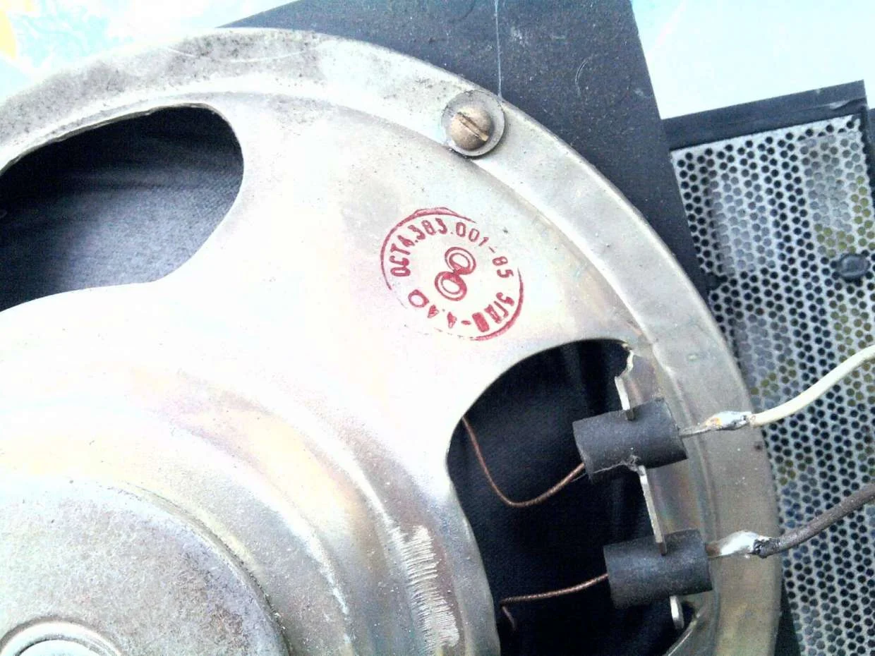

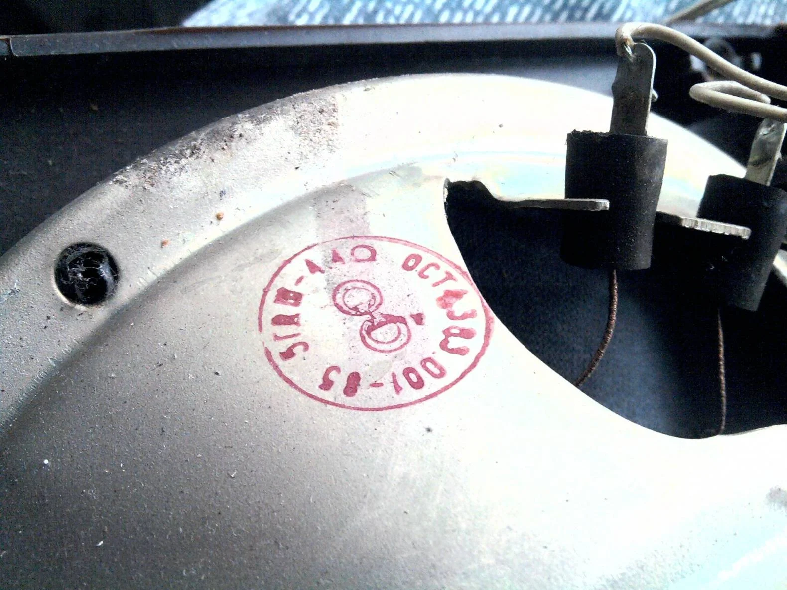

День добрый народ, хочу собрать активную колонку из 3-х динамиков от совдеповских теликов, а имно в наличии имеются
1 динамик 8 ом и 2 динамика (их объединить нуно) на 4.4 ом...
вопрос на какую мощность нуно выбирать усилитель... и какой из мастеркитовских наборов лучше пойдет.. чтобы с регулятором был еще...
там разные, но есть ли нужный хз... не разберусь.. help

вход будет от телефона или цифр радио/плеера... ну и вилка к усилку вмотрированному в колонках 220...
TDA7769P либо TEA2025 (они аналоги), я бы так сделал...
ну особо со схемойтехникой связываться у меня не получится максиму спаять купленный набор) рассматриваю пока токмо мастеркитовские.. или другие какие готовые/полуготовые... их них что-то можете посоветовать для моего случая?
или как вариант запитать еще усилитель можно 6-12в через бп... на 220 чтото не нашел там...
на какую мощность подбирать усилитель к этим динамикам?
мощность 3-5Вт за глаза, могу предложить еще вариант, TDA7266L обвязка 5 деталей. собрать можно навесом, заводится с первого раза, звук чистый + практически нейтральна к наводкам от мобильной сети. по теплоотдаче фактически класс D (редко когда привышает комнатную температуру) :)
если всего 5) то это интересно) а как регулировать громкость там?
Как и везде в подобных усилителях - резистором переменного сопротивления. В народе называется крутилка, если так понятнее. Номинал 33...100кОм, стерео. Собирается легко и тоже на весу. Детали для регулировки громкости: резистор, указанный выше, два резистора постоянного сопротивления 3...10кОм, два керамических или пленочных конденсатора 0.2мкФ. Номиналы для каналов брать одинаковые. А еще проще не ковырять свои мозги (это из счета фразы, что мало знакомства с электроникой) и купить готовый регулятор громкости в том же ките.
Зачем три динамика в кучу лепить? возьми два 5гдш-4 да все дела, усилитель подойдёт любой на мощность 3-5 ватт, например теа 2025, тда 2003 (нужно будет две штуки), ТДА 2005. и подобные микросхемы малой мощности. а по цене кита можно найти старые колонки от компа. в них уже будет готовый усилитель.
Только на 2025 больше 9-12в давать не следует. Слишком агрессивно будет для этих динамиков по мощности, если номинал дать.
на 2003 тоже самое :D она "жариться" начинает
одно дело перегрев микросхемы - профилактируется радиатором, другое дело противный стук катушки динамиков и последующий ароматный сизый дымок из них:D
я по школьной глупости 5гдш-4 сжег пару от 1557. Представляю что станется от номинала 2025 с ними:D
Попробуй TDA7056. 3 ватта при сопротивлении динамика 16 Ом.
Можно попробовать динамики последовательно соединить, будет 16 Ом.
