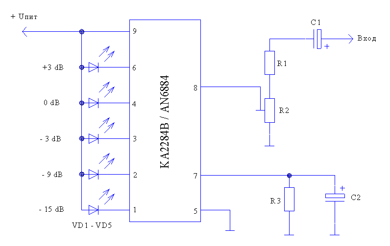

Какое напряжение на линейном выходе?
Jiraf777
19 Авг 2010
579
12
Всем привет!!! :tehnari_ru_160:
Кто может подсказать: хочу собрать индикатор выходной мощности на AN6884. Там для определения номинала резистора необходимо знать входное напряжение... Пробывал мерить сигнал мультиметром - ерунда какая-то получается... Ставлю на постоянное напряжение - показывает 0, ставлю на переменное - показывает 1,5В при максимальной выставленной громкости на ноуте (звук от генератора частот. f=1000Hz)...:tehnari_ru_117:
Кстати, кто уже собирал эту схему? Если не трудно - выложите фото результатов, похвастайтесь получившимся!!!:tehnari_ru_948:
Стандартное напряжение на линейном выходе 250 милливольт.
Это, я понимаю, постоянное напряжение??? Тогда почему я его измерить не смог (мультиметр показывал 0)...?:tehnari_ru_117:
Переменное.
И звук включи ... :)
Померить тестером не удастся из-за его инерционности, это надо на осциллографе смотреть, и по масштабной сетке оценить напряжение.
Или фиксированное напряжение генератора звуковой частоты ...

Светодиодный индикатор уровня сигнала на KA2284 (AN6884)
Светодиодный индикатор уровня сигнала предназначен для индикации уровня переменного сигнала.
Применение: индикация настроки тюнера, индикация уровня сигнала на линейном выходе, индикация выходной мощности и.т.д.
Технические характеристики:
Напряжение питания...........................3,5 - 15 В
Ток покоя.............................................7 - 10 мА
Выходной ток.......................................7 - 10 мА
Минимальное входное напряжение......50 мВ
Частотный диапазон.............................20 - 20000 Гц
Диапазон индикации ............................18 - 20 dB
Логарифмическая шкала
Перечень элементов
R3 - 47 кОм - 100 кОм
C1 - 10 мкФ х 10 В
C2 - 1 мкФ х 10 В
VD1 - VD5 - АЛ307 (КИПМО)
В зависимости от уровня входного сигнала рекомендуються номиналы R1, R2:
Uвх R1 R2
50 - 100 мВ 1 кОм 100 кОм
100 - 500 мВ 47 кОм 47 кОм
0,5 - 5 В 100 кОм 47 кОм
R2 служит для регулировки чувствительности индикатора, С2 задает постоянную времени индикации С2,R2 - задают постоянную времени обратного хода индикатора.

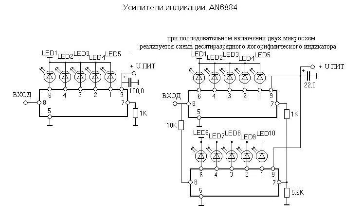

Порылся в интернете и наткнулся вот на такую схему: здесь из 2х микрух AN6884 делают десятиразрядных логорифмический индикатор. (схема внизу).
Вопрос: будет ли это работать? Я что-то там не увидел ни одного переменного резистора для подстройки...и это настораживает:tehnari_ru_149:
Что можете сказать?
    22.7 KB · Просмотры: 3,169

обьясните дураку:)), как тут подключить переменный резистор...и почему когда я включал, то горели все светодиоды...постоянно. в чем проблема?
