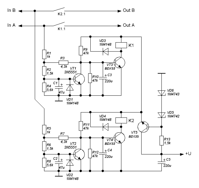

Защита акустических систем от постоянного напряжения БРИГ нормальная? Усилок 2-х канальный по 100 ватт. Вот схема.
    13.1 KB · Просмотры: 5,711

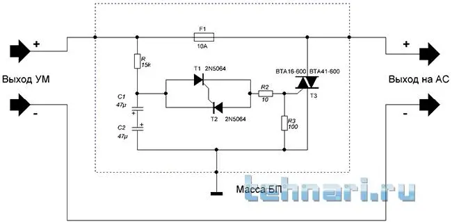

При появлении постоянного напряжения на выходе УМ, симистор закоротит выход усилителя на массу, сгорит предохранитель и обезопасит АС от постоянного напряжения
    10.5 KB · Просмотры: 650

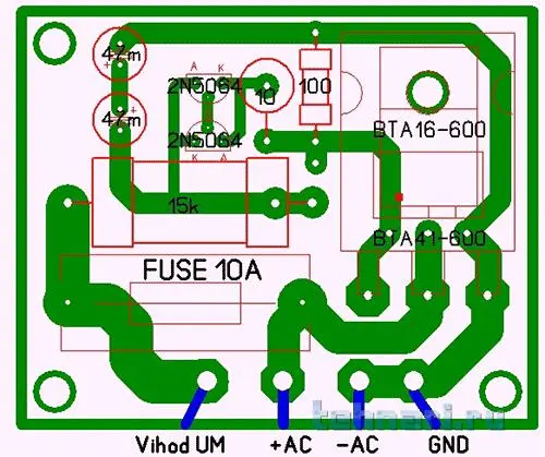

А разводка есть?
да,все правильно.
вот плата в lay.

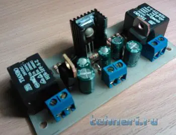

защита бриг
    11.2 KB · Просмотры: 132
  • dinamic99_Zas4ita.rar
    21.2 KB · Просмотры: 79
Буду БРИГ делать
