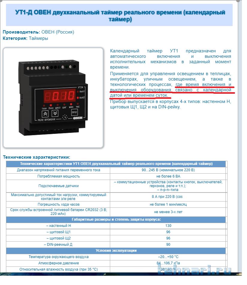

А, если такое -
Безымянный (2).png.webp.
