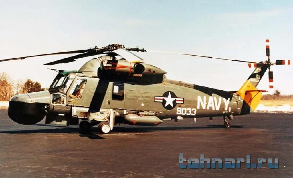

На представленных снимках показаны две модификации вертолета:
SH-2F Seasprite - созданная в начале 70-х годов модификация вертолета американской фирмы Kaman SH-2 Seasprite для многоцелевой системы LAMPS Мк.1, включающей вертолет и корабль с соответствующей радиоэлектронной аппаратурой. В составе этой системы вертолет обеспечивает поиск, слежение и уничтожение подводных лодок противника, поиск и наблюдение за надводными кораблями, целеуказание противокорабельным ракетным комплексам, а также проведение поисково-спасательных работ и транспортирование грузов. Для выполнения этих задач на вертолете смонтировано новое бортовое радиоэлектронное оборудование, включающее в себя поисковую РЛС, буксируемый магнитный обнаружитель с приемником и аппаратуру навигации и связи. На вертолете установлены более мощные двигатели T58-GE-8F (по 990 кВт каждый) и новый несущий винт.
SH-2G Super Seasprite - многоцелевой морской вертолет, разработанный американской фирмой Kaman Aerospace на базе многоцелевого вертолета SH-2F Seasprite. Вертолет предназначен для выполнения следующих задач - основная: противолодочная, дополнительные: минный тральщик и постановщик мин, вертолет наблюдения, поисково-спасательный вертолет и вертолет огневой поддержки десанта. На вертолете установлена многоцелевая РЛС Litton LN-66HP и поисковая РЛС APS-143, система наведения на базе AN/AAQ-16 FLIR и AN/AAQ-22, системы РЭР AN/ALR-66(V)1(предупреждения о облучении РЛС), AN/ALR-93 (система подавления помех), AN/AAR-47 (ракетное предупреждение), AN/ALQ-144 (подавление ИК помех) и AN/ALE-39 (система постановки активных и пассивных помех). Для обнаружение подводных лодок используется система Litton's ASN-150 Tactical Navigation (TACNAV) и системой обнаружения магнитных аномалий AlliedSignal AN/AQS-18A. Кроме ВМС США (флотилии HSL-94 и HSL-84) вертолет поставляется в ВМС Австралии SH-2G(A), Новой Зеландии и Египта SH-2G(E).

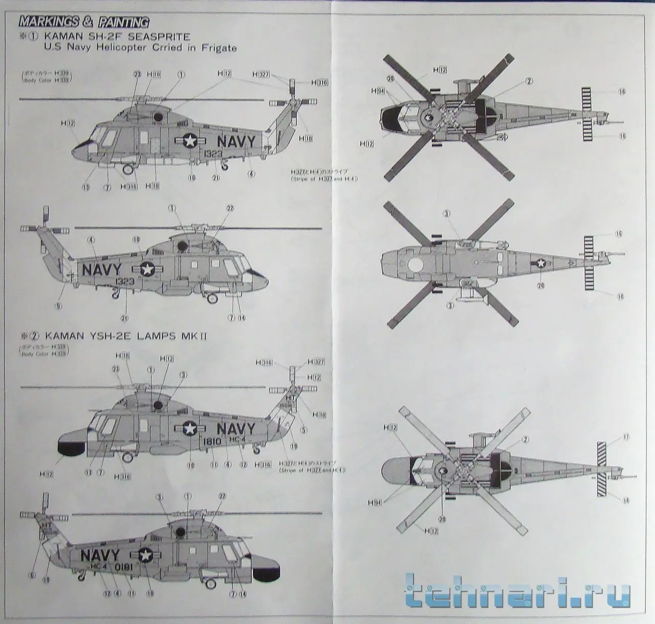

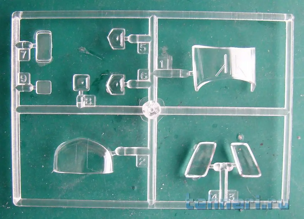

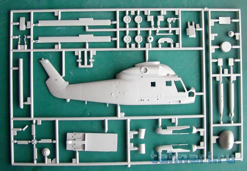

У меня в руках коробка от японской модельной фирмы FUJIMI из содержимого которой можно собрать, на выбор, два варианта вертолета: SH-2F и YSH-2E LAMPS Mk.2

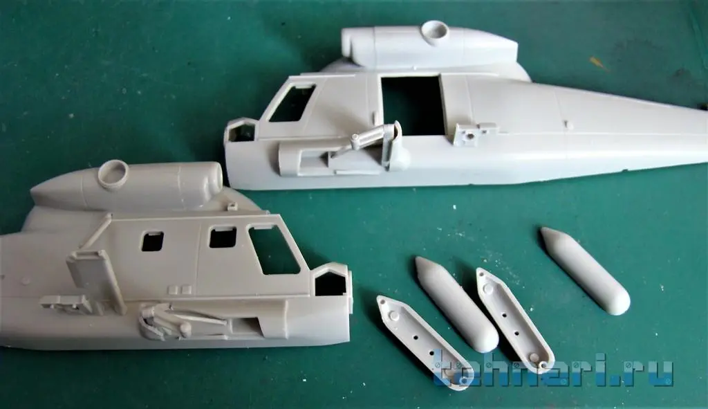

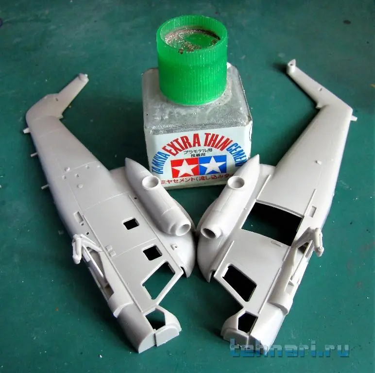

Сборку буду вести "из коробки" , без всяких наворотов, если только где-то, что-то подправить...
Начинаю с кабины пилотов, убранство её не очень богатое, можно и приукрасить, но пока склею, что есть в коробке. Заодно склеил и обтекатель нового поискового радиолокатора.
    55 KB · Просмотры: 51
    66.2 KB · Просмотры: 43
    44.5 KB · Просмотры: 52
Далее по очереди, указанной инструкцией по сборке идет сборка стоек шасси и установка их на фюзеляж. При этом на фюзеляж также устанавливаются обтекатели и створки, прикрывающие данные стойки.

На фюзеляж устанавливаются пилоны для подвесных топливных баков и пилон для подвески магнитометра. После склейки на пилоны устанавливаются подвесные баки , а также в проем на фюзеляже устанавливается дверь.

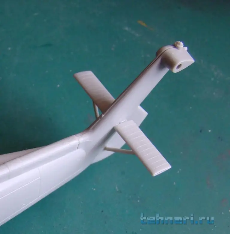

На хвостовую балку вертолета приклеиваем стабилизаторы и укрепляем их подкосами. Также на одну из половинок фюзеляжа приклеиваем кожух, закрывающий вал, идущий от главного редуктора к рулевому винту.
