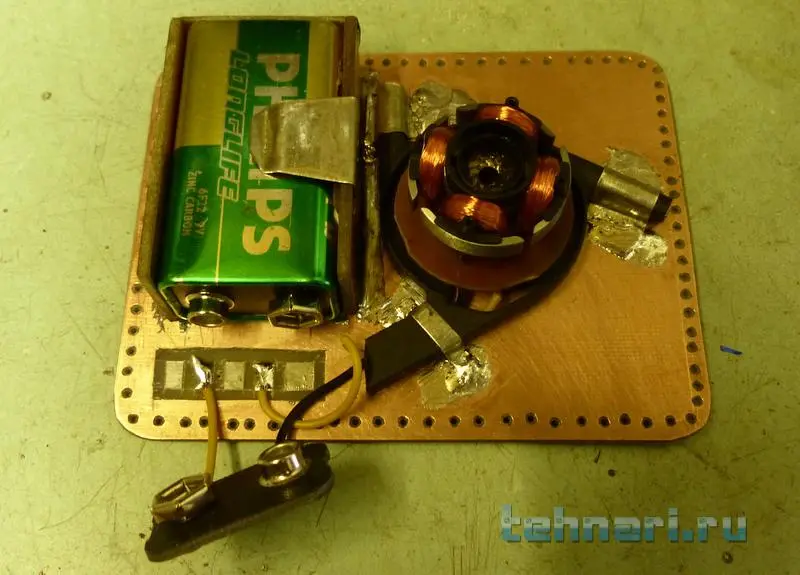

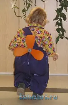

Решил разместить тут, это почти игрушка.
На самом деле, меня попросили сделать пропеллер как у Карлсона
для костюма маленькому мальчику Саше. Он будет участвовать
в каком то конкурсе, малышу только 1,5 года, и надо что бы агрегат
был лёгким. Делаю только пропеллер и кнопку, а там уже родители
решат как это крепить на костюм, возможно просто пришить или
сделать съёмным.

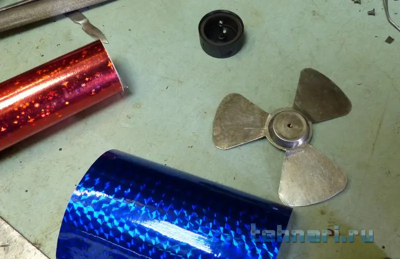

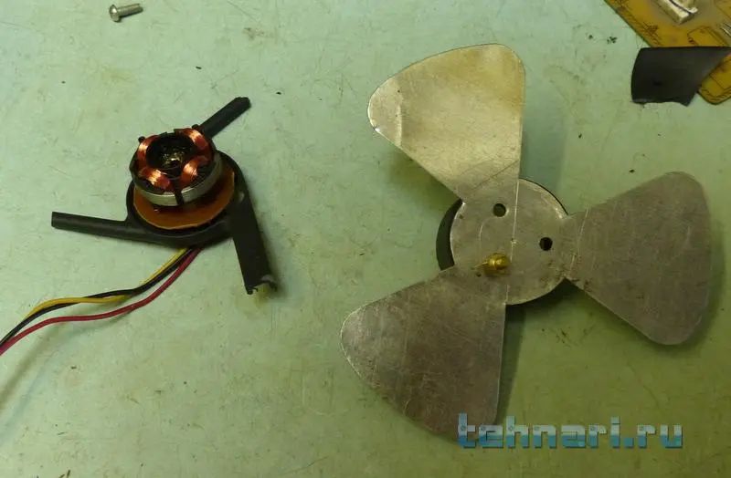

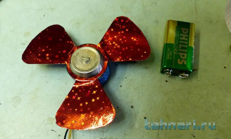

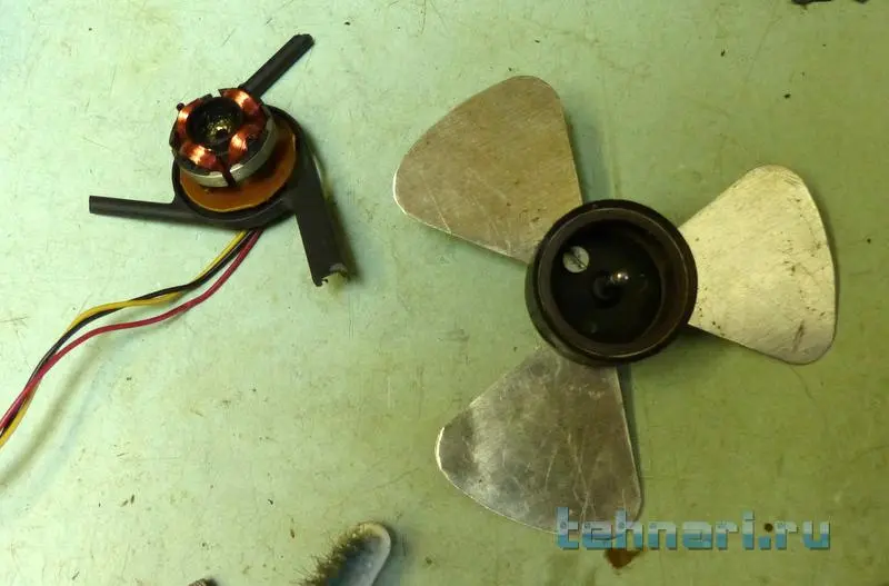

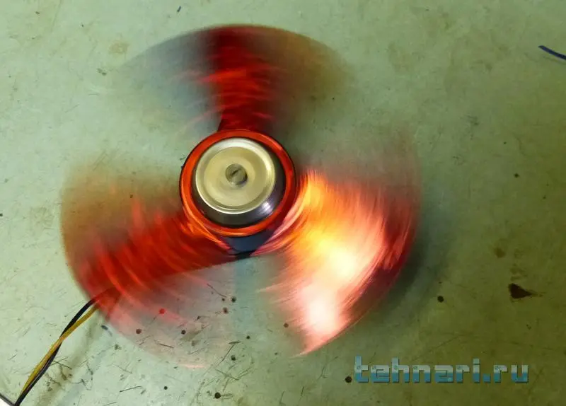

За основу взял компьютерный вентилятор 80мм на 12 вольт, попробовал
подать питание 3,6 вольта крутится, но потом подключил к "кроне"
9 вольт не знаю на какое время её хватит посмотрим.
От вентилятора отрезал всё лишнее, вырезал из лужёной жести
пропеллер, прикрепил его на три потайных винта М3.
Чтобы прикрыть гайки, выдавил крышечку на станке.
Самая нудная работа, оклеивание плёнкой, испортил много,
липнет везде, не так как надо. Мама мальчика занимается
всякими поделками, и если что разрисует вентилятор сама.
Пол дела сделано...
Костюмчик в прямом смысле слова улетный :D

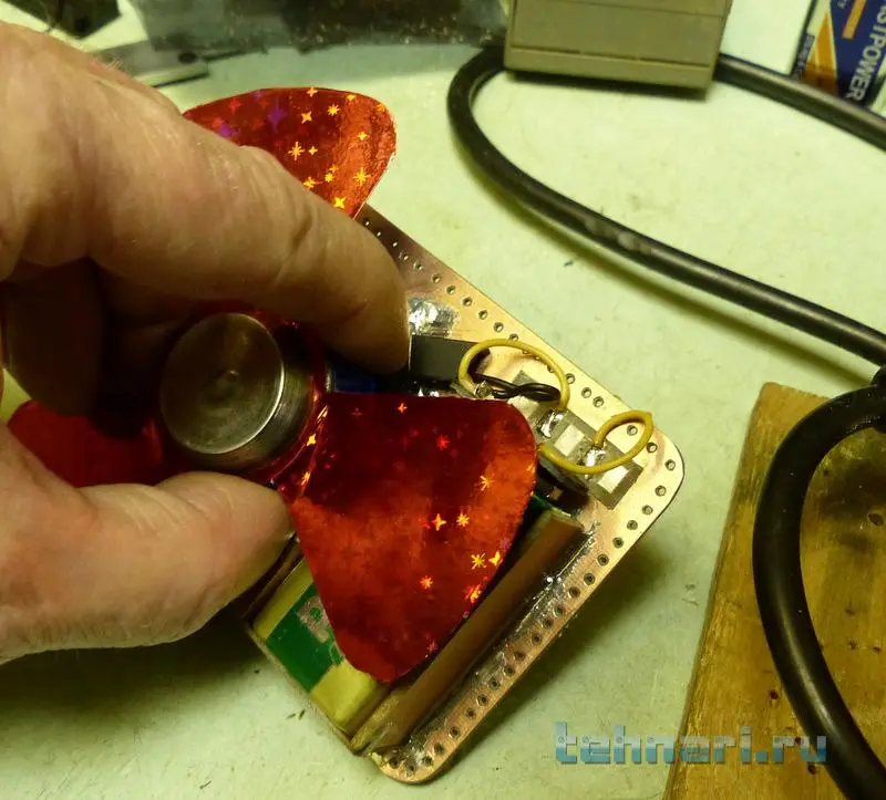

мне кажется в качестве пропеллера выбран очень опасный материал. Ребенок, или другие дети могут пораниться, особенно при вращении.
Думал об этом, питание от батарейки недостаточно для полной мощности,
вентилятор легко останавливается, от небольшого усилия.
Я специально сделал лопасти округлые.
Да и это будет только показ костюма, не будет же ребёнок сидеть в коляске
с вентилятором на спине, да и родители достаточно грамотные, мама врач,
папа офицер. А бабушка и тёща, и врач, и офицер в одном лице.
Так что думаю всё будет в норме.

Продолжаю... (Надо было делать в стиле стимпанк) :wo:

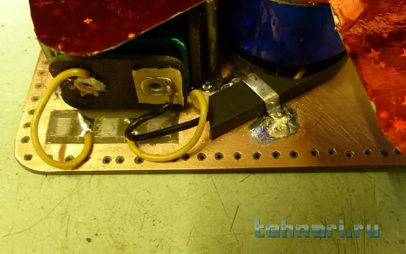

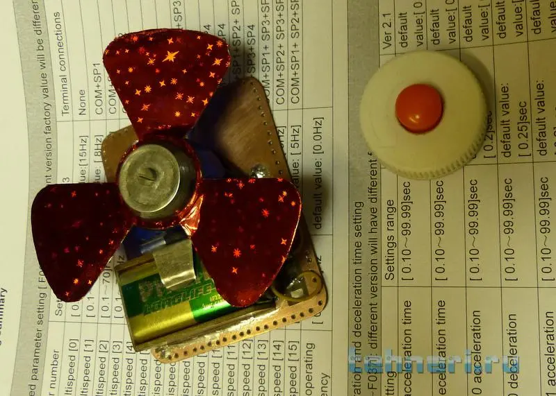

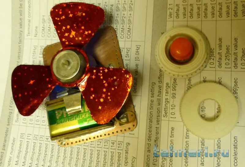

Значит так сегодня доделал вентилятор, закрепил пропеллер,
батарейку "Крона" по периметру сделал отверстия для ниток.
Пластина текстолитовая обмеднённая достаточно лёгкая,
вот батарейка тяжеловата.
Теперь нужно пришить на одежду или сделать типа кармана
с дыркой под вентилятор, чтобы закрыть всё остальное.
Вентилятор должен свободно крутится, чтобы ткань не
мешала вокруг основания вентилятора можно вшить
проволочное или картонное кольцо. Батарейку перед
показом лучше купить новую.

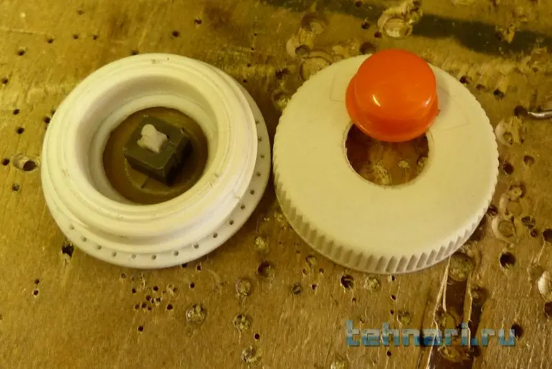

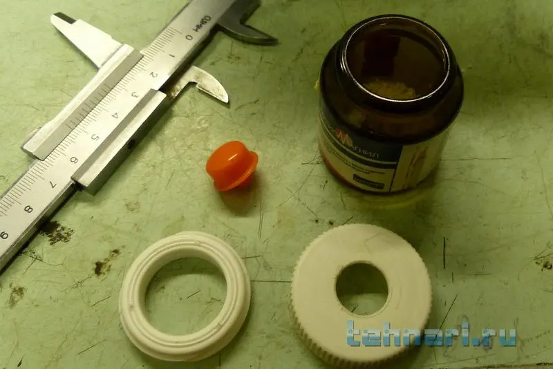

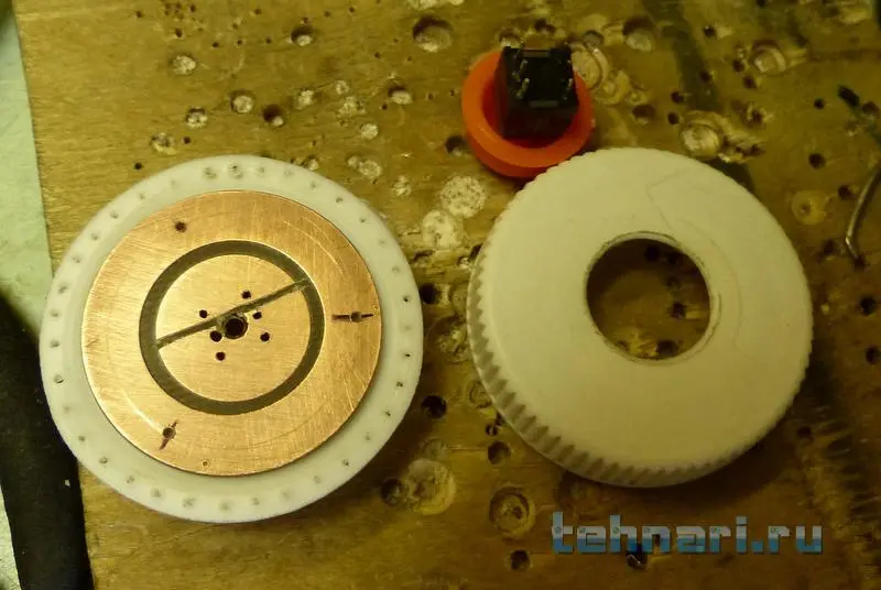

Осталось сделать кнопку, займусь завтра с кнопкой проще она будет
вроде большой пуговицы, тоненький провод нужно спрятать в складках одежды.

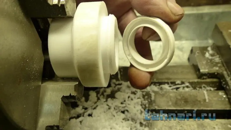

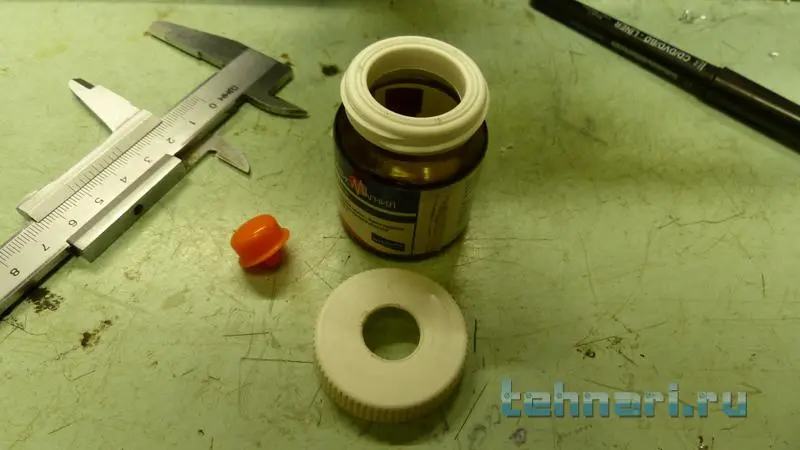

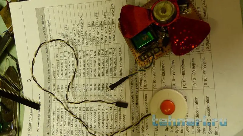

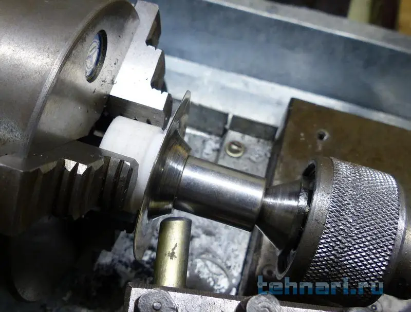

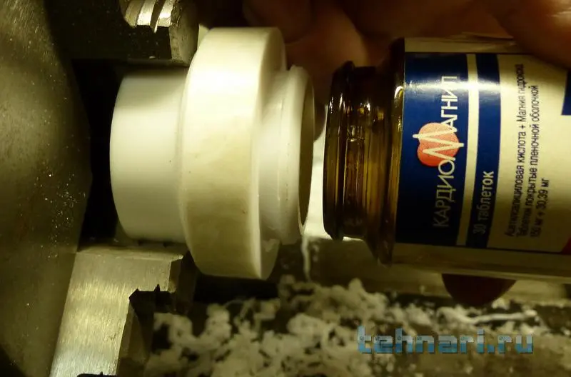

Сложная же штука эта кнопка, утром как то сразу попался на глаза
пузырёк от лекарства, идея созрела сразу, но целый день делал.
Вначале выточил клон горловины пузырька, из фторопласта как раз
на столе валялся огрызок.

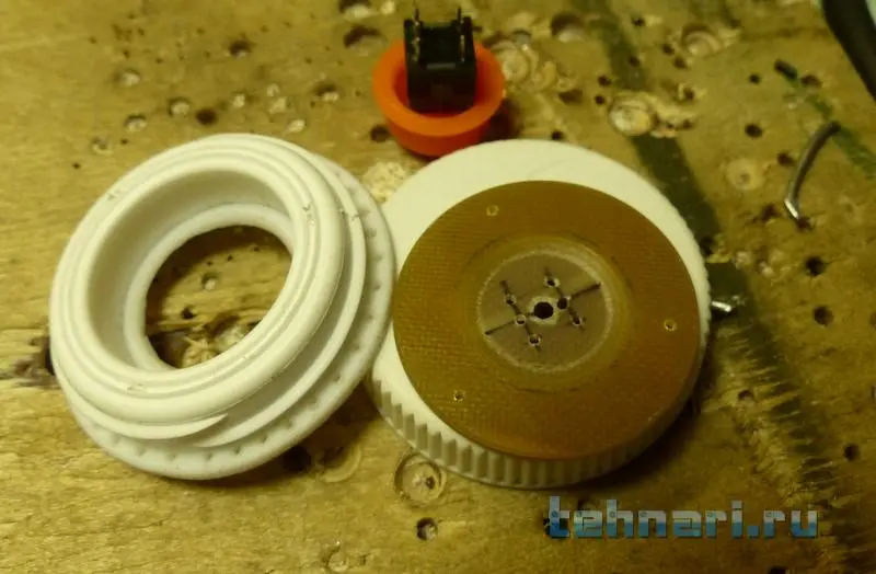

Выточил из фольгированного текстолита пятак, под выключатель
не хватало места сделал углубление.
Подогнал кнопку и выключатель, вроде всё получилось, осталось
припаять провода.

На мой взгляд, частота вращения двигателя очень большая. Я бы её ограничил до 2-3 оборотов в секунду. Оно и для восприятия вращения лучше, и точки зрения техники безопасности правильнее.
Оформление - просто супер!
Осталось только штанишки-шортики из ткани в клеточку пошить... И обязательно с лямочкой через плечо. В нее и провод к кнопке проще будет спрятать...
Да нет, да и пальцем попробовал, и даже носом :jazik:, не сколько не больно
останавливается, может батарейка села уже.

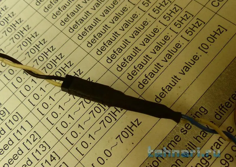

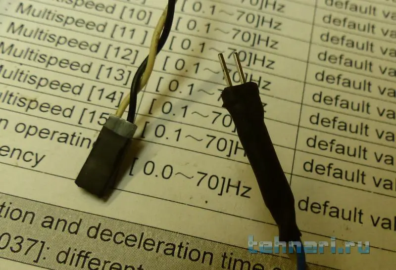

Сделал разъёмчик чтоб через одежку легче было продёрнуть
