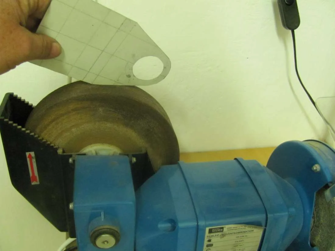

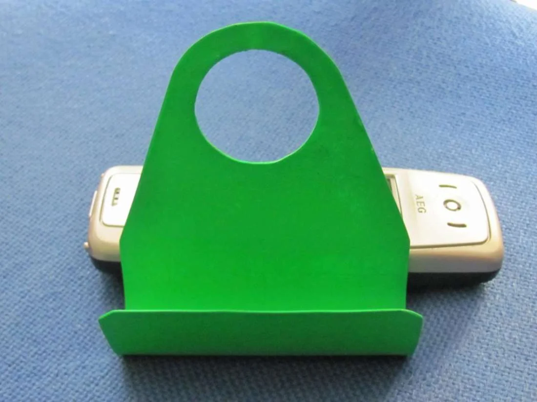

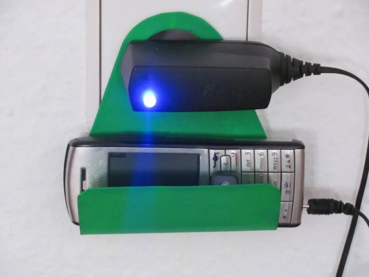

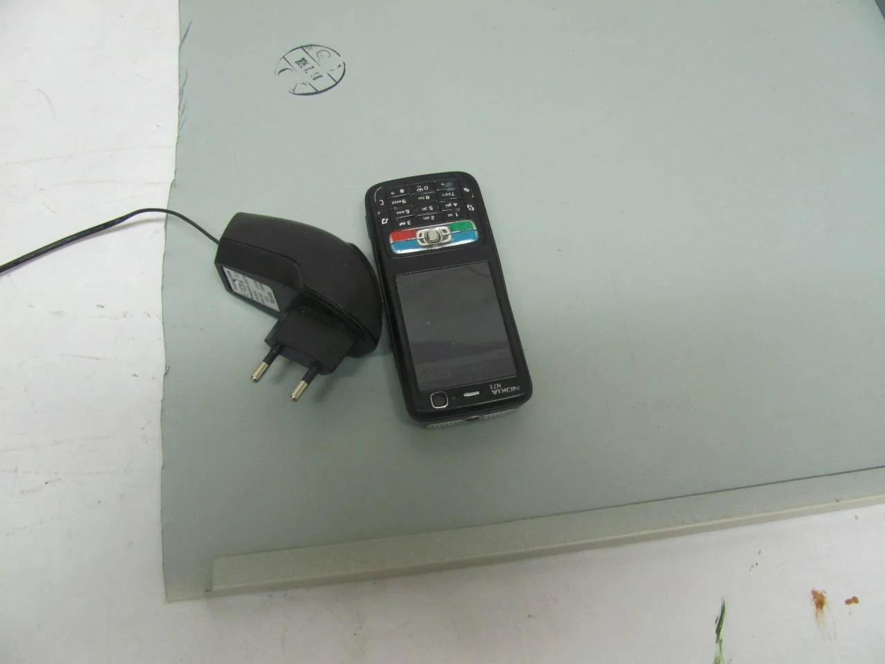

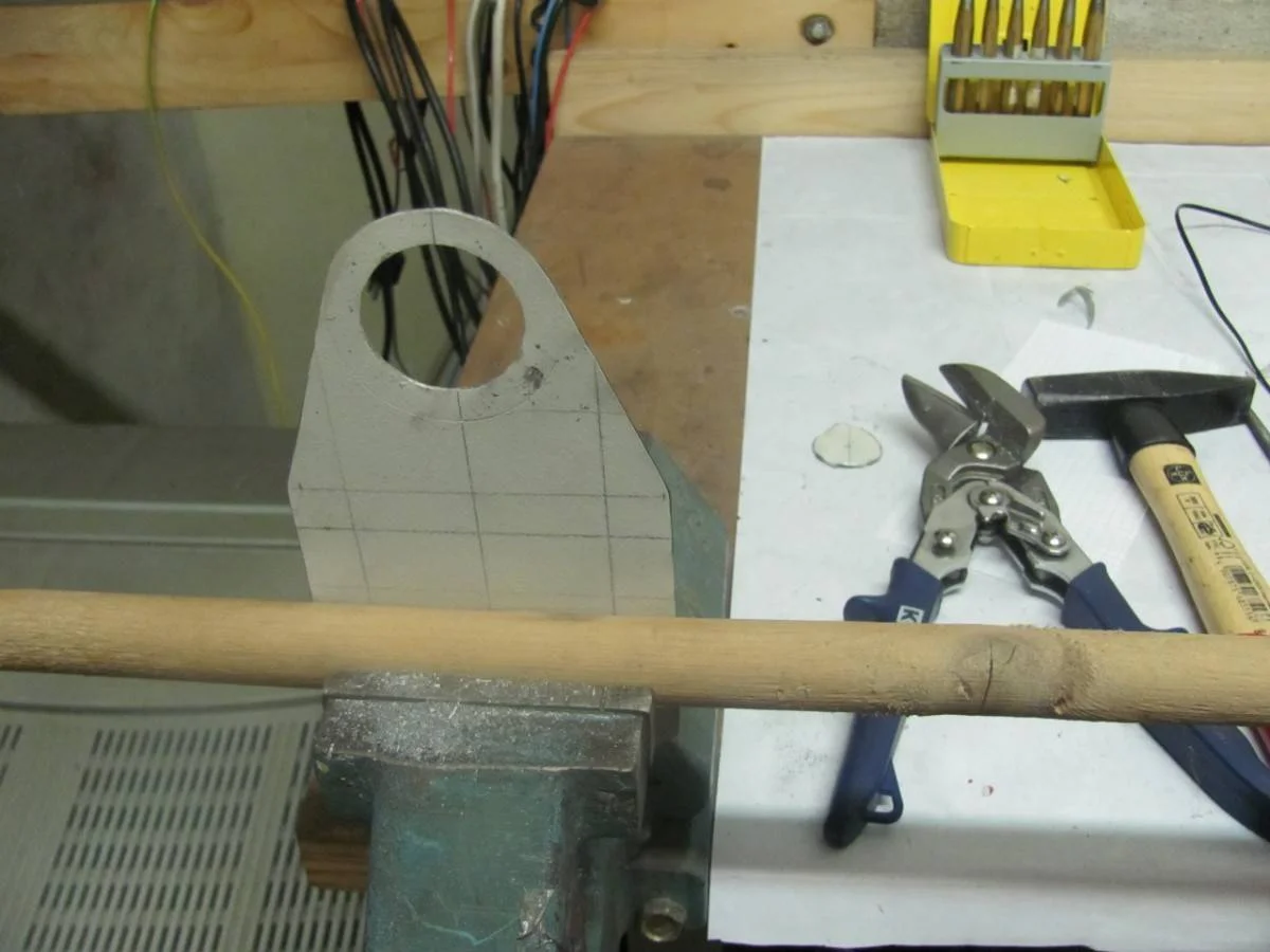

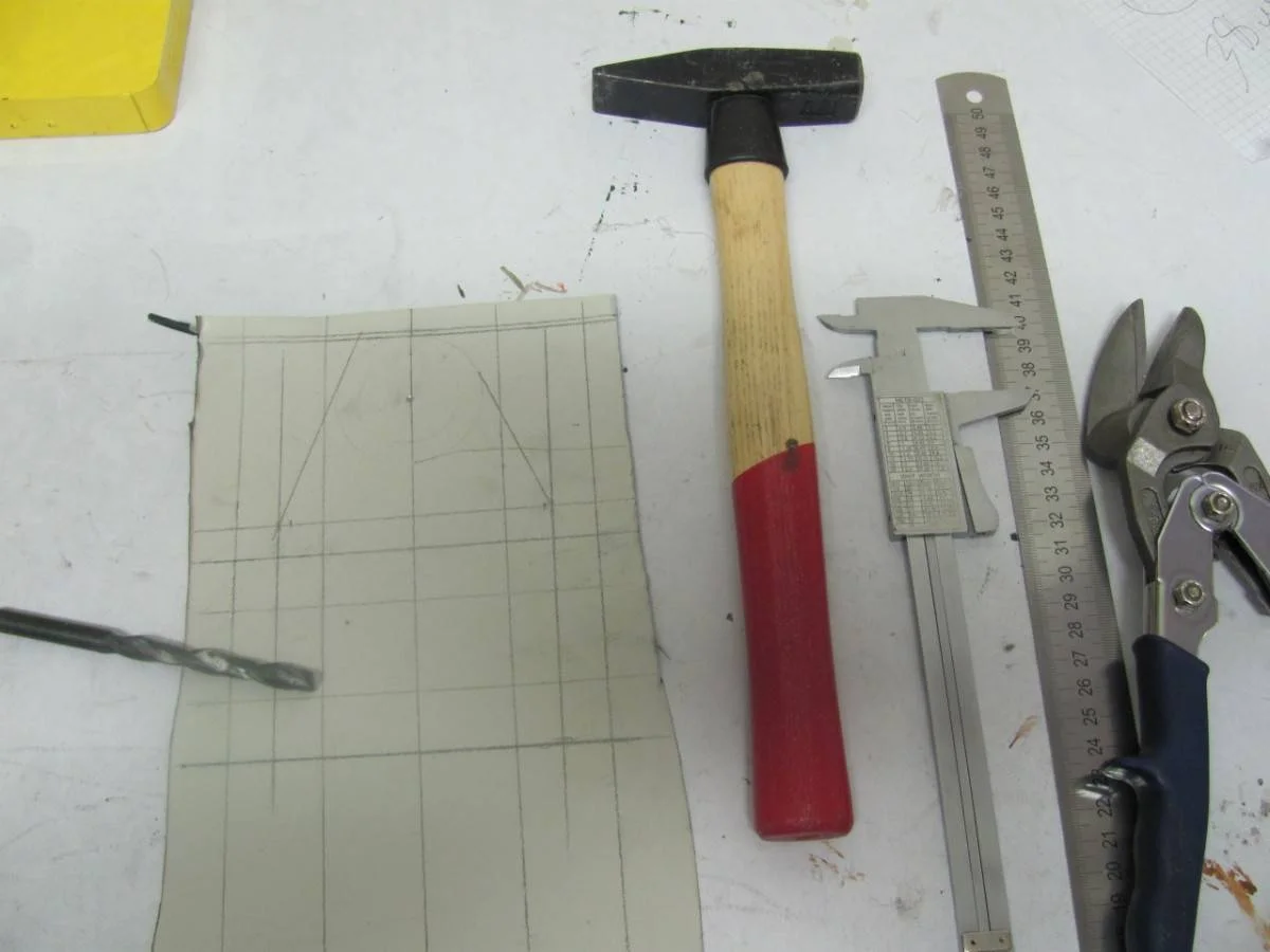

Заметил что внучка каждый раз при зарядке ищет место для телефона. (Да только ли она?) Попытался помочь. Лист железа - боковая крышка от ПК. Несложный инструмент. Чертим. Вырезаем. Снимаем заусенцы. Гнем. Красим гнусной краской.(Чтобы видно было). Включаем. Отдаем внучке - самый приятный момент! На всю работу - 30 минут.

Не страшно металл вешать на два контакта с 220? Понятно, что там токопроводящие только концы, но мало ли? В идеале как-то опрессовать отверстие в пластик. Или аккуратно разрезанный кембрик хотя бы вклеить...
Но идея хороша. Для китайцев :). Особливо если такой карман делать капроновым заодно с корпусом зарядки. В "походном" положении он обвивает корпус адаптера. Включил-отогнул-вложил :).
Кусок трубки, например от омывателей аккуратно надрезается и надевается на край.
Ну да, тут фантазировать можно бесконечно: трубка от системы медицинской и т.п. По-хорошему такую трубку можно заполнить силиконовым герметиком...
Здорово! :)
Не страшно. Там не только
но и розетки утопленные. Проверял: замыкание исключено даже специально. Но замечание следует учесть если розетки другого типа.:)
Можно сделать из оргстекла и тогда проблема безопасности отпадёт сама собой.
Можно и купить. Устройство называется KEEPER, нагугливается по запросу"универсальный держатель-подвес". Но сделать самому, конечно, и приятнее и дешевле. Но однозначно - только из чего-нибудь не проводящего :)
