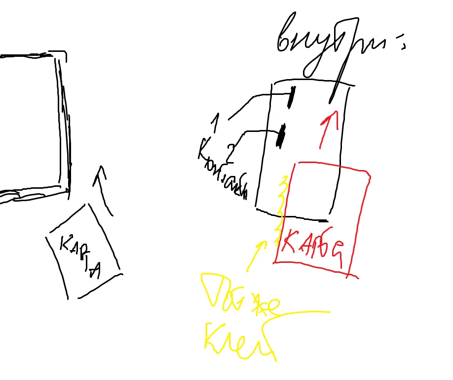

уровень защиты - высокий (если карту в руки не давать), сложность - я мучался часа 2, работоспособность - 100%.
в конце полости закреплены 2 мягких металлических контакта которые напрямую подключены к разъему. На карточке тонкая полоска токопроводящего клея (для ремонта ТВ пультов). Когда карточка вставляется в приемник, полоска клея замыкает контакты и комп врубается.
Если немного доработать конструкцию, можно сделать уровень защиты намного выше - контакты располагаем не в конце приемника, а так, чтобы они прикасались к карточке сверху (рядом с чипом). В том месте тем же клеем пишем какую-нибудь ерунду типа "ZPS-electronics Access Card". Вставили карточку - полоска замкнула контакт. Если рядом с этими контактами поставить ещё пару контактов и сделать так, что при их замыкании кнопка отключается, то мы защитим систему от куска фольги или полностью металлической карточки.

Поидее можно усовершенствовать, на карточке(или в карточке) разместить резистор поверхностного монтажа, и сделать схему которая бы открывалась только при определённом сопротивлении резистора, а, от резистора естественно вывестеи контактные площадки.
можно,а зачем? никому карту не давать, и не говорить как она на самом деле действует и все!
оо а мне нравится! Можно ещё варинт - как в магазинах проводят картой вжжух в одном направлении:
надеюсь, понятно нарисовал?

ну и так конечно можно, мне тоже этот вариант понравился, поэтому сюда и выложил :)
