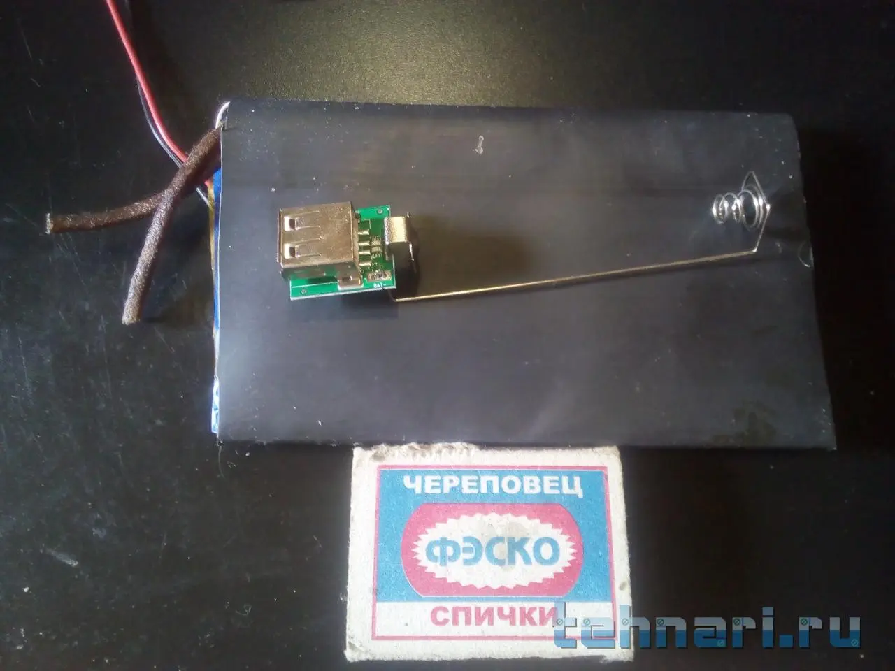

Я жене собрал, получилось порядка 5 А/ч, работает нормально, наверное с год уже пользуется. Обтянул всё большой термоусадкой, напротив индикаторных диодов приклеил пистолетом кусочек поликарбоната. Сейчас лежит на второй такой же, габариты получатся меньше, а ёмкость 8-10 А/ч
    47.4 KB · Просмотры: 147
